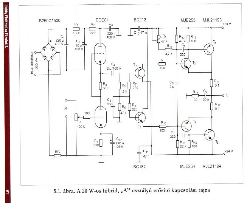

A képen látható 20W-os hibrid erősítőt szeretném megépíteni. Az okok nagyon egyszerűek: csövek (ECC82), trafók, végtranzisztorok vannak itthon, meg mindig is szerettem volna egy csöves és egy "A" osztályú erősítőt építeni. Ebben mindkét vágyam is teljesül. A kérdésem az hogy van e valakinek tapasztalata ezzel az erősítővel kapcsolatban? Köszi. A hozzászólás módosítva: Nov 4, 2012
Az ECC82 az nem esz jo inkább a 81 vagy a 85 ...
A kapcsolás felejtős. A hozzászólás módosítva: Nov 4, 2012

Ne építsd ezt meg , -ha rám hallgatsz.. Sajnos ez egy elég instabil kapcsolás, az ofszet beállítással komoly kétségeim vannak.. Mellesleg az ecc81 srpp-ben amúgy sem szól jól, .-szerintem és nem is ide való. Inkább ezt építsd meg, ha esetleg van hozzá csőkészleted. Ennek már korrektebb a kimeneti fokozata. -Végtranzisztornak nyugodtan beteheted az mjl-t. A hozzászólás módosítva: Nov 4, 2012
A cikkben azt írják hogy az ECC82-vel szól szebben, de mint tudjuk ez egyénfüggő. Van itthon pár db ECC85 is, kipróbálom majd azzal is. Miért nem lesz jó?
Akkor a cikk irója nincs tisztában a csövekkel , az ECC81/85/ és az ECC82 nem helyettesíthető egymással , elég ha az adatlapját megnézi .
Maga a kapcsolás instabil , az imént pont Renátó irta le miért is . /Az hogy egy kapcsolás egyszerű az még önállóan kevés , nem garancia hogy jó is legyen , Ha A-osztályt szeretnél akkor Hiraga elég egyszerű és magáért beszél ./ Tudnék én is ajánlani más kapcsolást de itt ebben a topikban is van ami ettől évszázadokkal előbbre van . Bővebben: Link A hozzászólás módosítva: Nov 4, 2012
Köszi a válaszokat. Így már tuti nem építem meg.

Sziasztok, nincs meg valakinek ez a rajz véletlen, de jobb minőségben?, nem lehet sajnos le olvasni az értékeket!.
