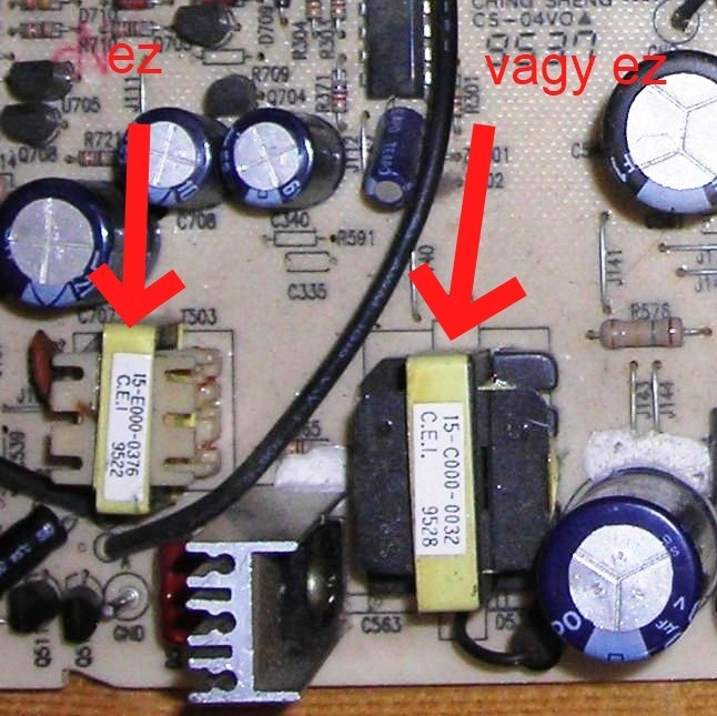

A teljes hidas gép gate trafó miatt érdeklődnék, hogy a menetszám kiszámításához használhatom-e a skori weblapján található trafószámolót? Valamint jó lenne-e gate trafónak, egy televízió paneljén lévő valamelyik ferrit.
(#) sirály12 válasza csinga hozzászólására (») Máj 17, 2013 /
Régi fekete-fehér tv ferritjét használtad? Vajon régi színes tv vagy újabb fajta színes tv ilyen ferritje jó? Mert szétnéztem itthon és találtam is első körben egy régi és egy újabb fajta színes tv képcsövet, le is szedtem róluk a tekercseket a ferritmaggal együtt. Van itthon fekete-fehér tv is, de nem találom.
Az újabb fajta tv magja nem olyan nagy.
A hozzászólás módosítva: Máj 17, 2013
(#) Ge Lee válasza csinga hozzászólására (») Máj 17, 2013 /
Furák ezek a ruszkik ez már húsz éve is feltűnt, de azért van jó ötletük is ami nekem eszembe sem jutott. Hm.
(#) Ge Lee válasza bistvan196700 hozzászólására (») Máj 17, 2013 /
Használhatod persze kisebb gerjesztéssel kell számolni, de jobb inkább ezt mérni, illetve szkópon megnézni. A TV teljesítménytrafója biztos hogy nem jó mert légréses. A két kisebbiket próbáld meg szétszedni, ha légrés nélküli akkor elvileg jó lesz.
(#) bistvan196700 válasza Ge Lee hozzászólására (») Máj 17, 2013 /
Köszönöm a választ, akkor megcsinálom.
