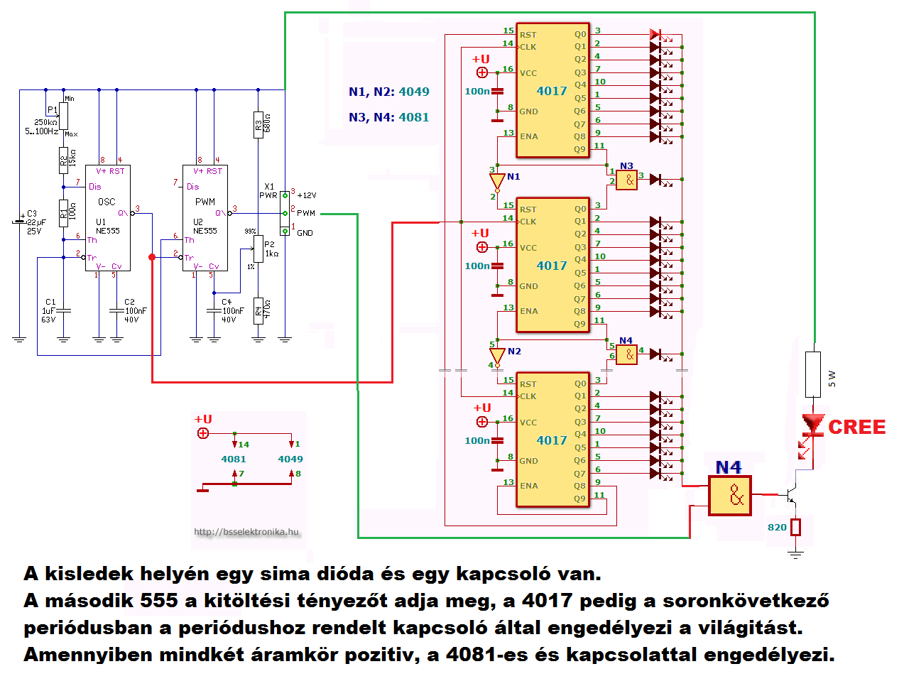

A 10-20 villanás sorhoz megoldására olyasmit gondoltam hogy egy 4017 ami a frekvencia szabályzó 555-östől kapja az órajelét engedélyezi a testet a lednek, a 4017 lábai pedig diódán keresztül engedélyeznék a testet. S minden láb és dióda közé egy kapcsoló is be lenne iktatva. Igy a kapcsolók állása döntené el hogy az adott periódushoz jár e világitás vagy üres periódus lesz a led számára. Ez működhet? A 4017 kaszkádba is köthető lenne ha kevés a lába illetve egy jackley-el megoldható hogy tetszőlegesen beállitott impulzus után ( a 4017 megfelelő lába resetre kötésével) elölről kezdje a 4017 a számolást igy a villanás sorok is egyszerüen szabályozhatóak lennének.
Működhet?

Na így képzeltem el.
Ezen jobban látszik:
http://kepfeltoltes.hu/130601/110567189555_555_4017_4081_5-100Hz-PW...u_.png

Hello! Én nem tudom "látványban" ez mit fog eredményezni, de szerintem Te sem. Mert működni működhet itt. De gondolj bele.. Pld. a 7-edik ütemben engedélyezve van a Led. A kitöltés meg 100%, akkor a teljes 7. ütem alatt, világít a Led. Ha meg 10% a kitöltés, akkor a 7. ütembem kezdetétől, a 7. ütem egytizedéig fog égni a Led. Ha ez neked megfelelő, akkor jó. De ha a fekvencia 0,1Hz, akkor a 7. ütemben 10ms-ra felvillan a Led. Ha a frekvencia 100Hz, akkor a 7. ütem hossza 10ms, amiből 1ms-ig fog égni a Led. (Ezt már meg sem látod..) Erre gondoltál?
Egyébként az a finomhangolás, meg a "Gyakorlatilag az 555 képességeit szeretném átölelni s a cél itt is a finomhangolás a magas frekvenciánál." számomra kissé megalomán kijelentésnek hangzik, amit én nem túlzottan díjazok.. Vagy nem tudod mivel állsz szemben, vagy nem tudod mit szeretnél, vagy mindkettő.
Az 555 egy "precíziós időzítő", de azért nem annyira. A kapcsolás sem az. Az elvárható pontosság, legfeljebb 1% lehet. Részben nem lehet egy kondit végtelen gyors idő alatt sem feltölteni, sem kisütni. De még töltési irányt váltani sem. Vagy is a kapcsolás maximális kitöltései között, legfeljebb 1..99% között lehet igaz. Alatta-felette "ugrani fog" a kitöltés. Úgy hogy fogalmam sincs mire ez a "precízkedés", ha a vége egy Led lesz. Attól, hogy két potit fogsz alkalmazni, a beállítás pontossága nem sokat fog javulni. Mert ahhoz a durva szabályzónak is megfelelően stabilnak kellene lenni. Egy helipottal jobb eredményt lehet elérni, mint két mezei potival. Amúgy a kapcsolásban a fűrészjel linearitása sem az, hiszen ellenálláson keresztül töltjük a kondit. Vagy is a kitöltési tényező szabályozása nem lesz teljesen arányos a poti elfordulási szögével. De a kitöltési tényező a CV feszültségének változtatásával, sem egy precíziós megoldás. Hiszen a belső osztó feszültségét változtatjuk a potival söntölés útján. Vagy is ez nem egy precíziós függvénygenerátor, csak egy mezei PWM kapcsolás.
Ha ilyen tól-töl-ig igényeid vannak, akkor nem analóg időzítőt, hanem mikrokontrollert célszerű alkalmazni. Egyébként a dolog nagyon hajaz a HHO topik "kísérleteihez". Ott szoktak megalománkodni a kollégák.
Igen az 555 szimulátoránál, az R1/R2 változtatásánál, változik a kitöltés. De ez abból adódik, hogy a kondi töltéséről és kisütéséről van szó. Amíg a töltés R1+R2-őn keresztül megy végbe, a kisütés, csak az R2-őn keresztül. De ennek itt jelentősége nem sok van, mert ez a kapcsolás kissé máshogyan működik.
Az első fokozatban a töltés a potin és a kisértákű R1-en megy végbe, ahol az R1 elhanyagolható mértékű. A kisütés, meg az R1-en keresztül. Vagy is az U1 kimenetén egy lefutó tű impulzus van. Aminek periódusidejét, a P1+R2, míg a tű idejét az R1 határozza meg. (Ha a belső kisütő tranyó ellenállását figyelmen kívül hagyjuk.)
A második U2 fokozat kimenete, mindig magas szinten van, amíg a Tr bemenet alacsony szintű. Vagy is a tűimpulzus idejére, a PWM kimenete mindig magas szinten lesz. Azaz nem lehet soha igazából 0-ra szabályozni a kitöltést. Azaz lehet, ha a Tr bemenetéhez, az U2 RST bemenetét is hozzá kötjük. Ekkor nulláról indul a kitöltés. Cserébe, viszont a 100%-ból fog hiányozni a tűimpulzus ideje.
Szóval valamit mindig valamiért. Valahol mindig sántítani fog a menyasszony. De pont ilyen okok miatt nem lehet precízkedni analóg kapcsolásoknál..
A kapcsolásodról..
- Ha így szeretnéd megoldani, akkor az N4 kapu diódák felőli bemenete és a GND közé, egy ellenállás kell. Mert lezárt diódák esetén, a kapu bemenete "lóg a levegőben" miközben ekkor logikai "L" szintnek kellene ott lenni. (1..10kohm)
- Ha a Led-el sorba egy 5W-os ellenállás van, akkor ott nagy áram folyik. Vagy is a tranyó nem megfelelő, helyette egy N-Fet-et kell alkalmazni. A 820ohm-nak meg semmi keresni valója nincs ott.
üdv!

1 amper áram van 3 voltnál s tapasztalat szerint a BD249 birta.
A 820 Ohmot akkor leveszem.
Mekkora ellenállás kell a N4 kapuhoz?
Mekkora felvillanás az ami még látszik s milyen ohm értéket javasolsz hozzá?
Ugy érted akkor onnan kezdjem az ellenállás értékeket?
AZ nem baj ha a 7. ütem kezdetétől az egy tizedéig ég a led a lényeg hogy ez állitható legyen.
A gyakorlatban derül ki mi az amit a szem még képes látni. Ez 3 Wattos CREE led s majdnem tizszerese a fényereje az izzónak. Egy kb. 20 Wattos izző felvillanásának felel meg ugyhogy van esélye hogy látszódni fog hogy történt valami főleg vaksötétben.
Mondjuk van egy minimum idő aminél már nem érzékeli a szem na de előre tudni mennyi ez az idő?
Ha igen akkor oké ugy épitem de ha nem akkor észlelés alapján fogom tudni beállitani a határt s mivel poti van ezért nem veszem lejjebb mint ahol még érzékelhető.
Esetleg akkor lehet ellenállást mérni s sorba kötni egy anyival kisebb potival...

- Az nem vitás, hogy a BD elbírja az 1A-t. De vajon a kapu, tud-e a meghajtásához annyi bázis áramot szolgáltatni, ami szükséges? Na az az, ami nem biztos.
- Írtam, hogy 1..10kohm..
- Nem a teljesítményekről van szó, hanem a szem tehetetlenségéről. Amúgy értelme? Egyébként összerakod a PWM kapcsolást, és kipróbálod vele. Nem egy nagy kaland. Nem?
üdv!
