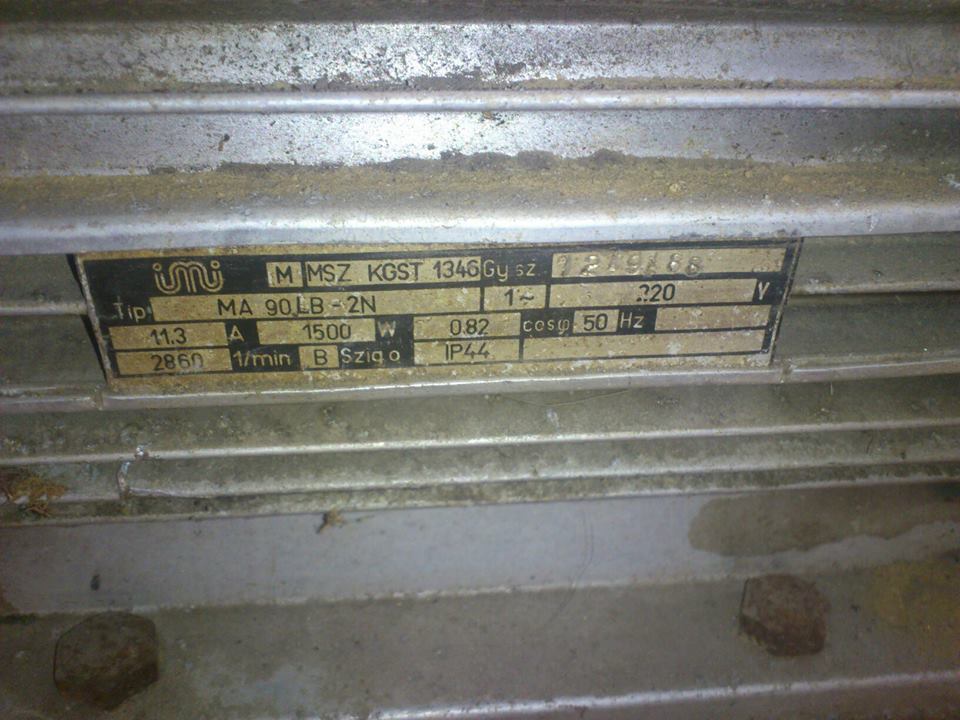

Olyan nyűgöm van hogy adott motor-firmatábla képen mellékelve-! L1-fázisú 1,5kW-os indító segédfázisú asszinkron motor 100mikros-indító kondival van szerelve,ez kompresszorhoz van,de az egy hengeres kompresszort üres (nem nyomás alatt) járatban sem képes felpörgetni,csak addig pörög amíg az indítás rajta van,utána leáll. Hajtási arány:motor/kompresszor:1-2,5 (tárcsa arány)kép erről is van,úgy tűnik ekkora áttéttel nem képes felpörögni,fontos lenne a szíjtárcsa átmérőjét a kompresszoron,vagy a motornak lehetne adni egy kis +nyomatékot? ![]()

Az az áttétel még 1:2 sincs nem 1:2,5 Azt az átmérőt vedd figyelembe ahol az ékszíj fut az áttétel arányokhoz. Egyébként az egy 2800 fordulatú motor tehát túl nagy nyomatéka nincs. Célszerű lenne 1:4-1:5 ös áttételt választani hozzá. Vagy ha nagyon pörgetni akarod akkor erősebb mocit. A meglévő motorodat ha telepakolod kondival csak melegedni és leégni fog.
Az az áttétel szemre 1:1,5. Sovány. Csatlakozz az előttem hozzászólókhoz!
Az egyhengeres kompresszor egy különleges állatfaj. Rendkívül nagy nyomatékú motor kell hozzá. 1 fázisról csak nagyon kis fordulattal lehet üzembiztosan hajtani. 500-700 ford/perc.

![]() Most már így áll a dolog:az egyhengeres kompi süllyesztőbe került,kaptam egy vadi új 2 hengereset,nagyobb tárcsával,amire próbaképpen tettem még nagyobbat,így kb 500-700 ford/perc fog pörögni (ha elindítja a motor)-szerintetek jó lesz már így? Kipróbálni még nem tudtam mert ékszíjat rendelnem kellett ehhez a változathoz. Most így néz ki:
Annyi még lemaradt az előző válaszomból hogy hogy tudnám elérni azt hogy az indítási nyomaték erősebb legyen?-mert ha kell még hozzá kondi akkor azt meg tudom csinálni hogy leidőzíteni az indítást(hogy pl két kondi egyszerre vagy külön külön kapcsolódjon rá néhány mp-ig),mert ha felpörög akkor nagyon erős moci,mert fűrészgépen volt ezelőtt és nemigen lehetett megszorítani!

Van ennek témája itt. Egyébként azt gondolom, hogyha a másikhoz gyenge volt a motor ehhez is kevés lesz. Nekem egy hasonló kompresszoron 2,2Kw-os motor van az gond nélkül viszi.
Ezzel szerintem már el fog menni. Sokat nem lehet javítani az indítónyomatékon, akármekkora kondit teszel rá. Legfeljebb gyorsabban leég.

Hát sajnos nem pörög fel még így se
![]() Muszáj lesz új motort nézni,ami 3 fázisú,igaz azt is csak 1fázisról tudom táplálni,de annak nagyobb nyomatéka lesz elvileg,mert az csak fele gyorsasággal pörög mint ez. Tényleg,ezt a motort át lehet 3fázisra tekercseltetni?(mert ugye a forgórész azonos mindnél) ![]()
Ha csak egy fázisod van, miért akarod a motort áttekertetni? Azok a motorok, amiket eleve egy fázisra tekertek, ha jól méretezték (nem később tekerték át 3-ról 1-re), többet tudnak, mint ha 3 fázisút kondiznánk át. 2800-asnak mindig kisebb az indító nyomatéka, mint a lassúbb motoroknak. Nem igazán tudom, miért, az okosabbak biztos meg is tudják magyarázni. Nálam ez a tapasztalat.
Azért akarnám áttekertetni hogy nagyobb legyen a nyomatéka,mert bevallom őszintén,én 230-as motort nem láttam 1400-as fordulatszámmal,bár biztos létezik.Mert itt nekem az kellene hogy nagy nyomatékkal induljon,mert ha már pörög a motor ritka hogy valami megfogja.
Miért ne lenne 230 V -os motor 1440 fordulattal. Csak elég ritka, mert drága. A háromfázisú motort meg egyáltalán nem biztos, hogy át lehet tekerni egyfázisúra, ugyanis eltérő a horonyszámuk, ill. ha áttekered, megeshet, hogy nehezen indul.
