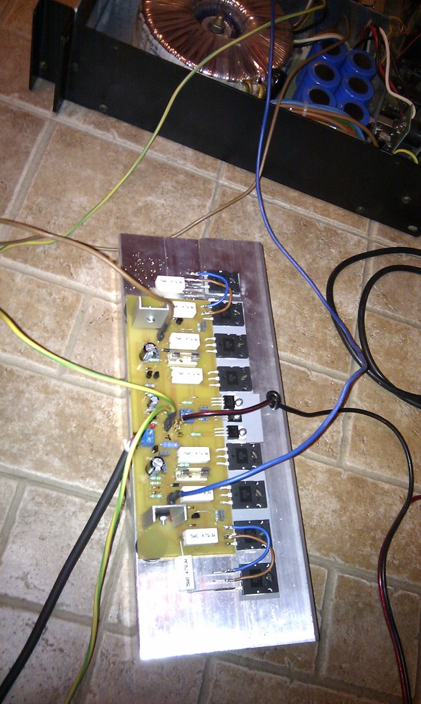

Szia István! Rábigyeztettem az ST re +/- 92.3 V DC-t. az Eclerből. Rátettem még egy pár tranyót meg egy egy emmitert. Nyugalminak adtam 5mV ot. Kérdésem, hogy a több tranzisztor miatt több nyugalmira lesz szükség? Mennyire állíthatom fel. Érdekes módon nem érzékelek semmit rosszat még a hangban. Melyik most a leggyengébb láncszem a nyákon, ennél a tápfesznél.
Köszönöm segítséged előre is.
Üdv: Gyuri
A hozzászólás módosítva: Jún 28, 2013
(#) reloop válasza Koncsar hozzászólására (») Jún 28, 2013 /
Szia! A nyugalmi áram célja a keresztezési torzítás elfogadható mértékűre csökkentése, az elbírálása menni fog Neked.
A nagyobb kivezérelhetőséghez nagyobb áram leadása is párosul, ennek a T6-tal generált áram korlátot szabhat.
(#) Koncsar válasza reloop hozzászólására (») Jún 28, 2013 /
R12 ellenállás értékét feljebb kéne emelnem, hogy az áramkorlát ne nyöszörögjön?
Lehetne hangolgatni az áramkört, de az alapkonstrukció nem ekkora tápfeszültség kiszolgálására készült. Újra kéne gondolni, hogy az elérhető jelváltozási sebesség (slew-rate) elegendő-e.
A T3 és a T6 kollektor-emitter feszültségének közel 200V-ot kell tudni változni igen rövid idő alatt. Szerencsésebbek ilyen esetben azok a kapcsolások, ahol a T6 pozíciójában lévő tranzisztor is aktív vezérlést kap.
Akkor ezt már nem szabad bántani tovább? Az MJE340 -el nem lehet valahogy párhuzamosítani egy MJE350-et? Collektor sorbakötve. Lehet, hogy valami nagy hülyeséget írtam , akkor elnézést.
Akkor ebben a kapcsolásban a táp és a tranyó darabszám emelésével semmit nem értem el.
Bántásról szó sincs Egy alapjaiban 200W-os erősítőt felhúztunk 400W-ra, ez eddig rendben is volna. Most további 200W-ot kéne kipréselni belőle, amivel jó esetben lesz 1,8dB többlet hangnyomásunk (elenyésző) és egy kipróbálatlan helyzettel kerülünk szembe. Összeforrasztgatni össze lehet, de kéne egy rendes műszerpark amivel ki lehetne értékelni az elért eredményt.

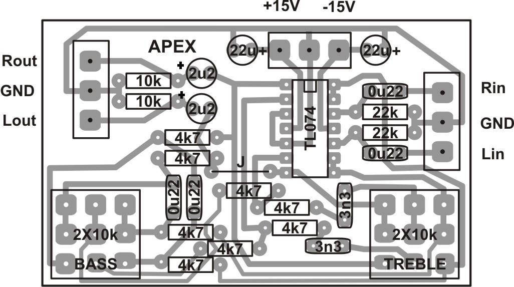

(#) DRAWS hozzászólása Jún 29, 2013 /
Sziasztok! Összeraktam a képen látható hangszínszabályozót. Olyan gondom van vele, hogy mélyet nem igazán ad és a magasat annyira fel lehet venni, hogy már vágja a fülem. Valakinek nincs ötlete,hogyan küszöböljem ki a hibát?
(#) kadarist válasza DRAWS hozzászólására (») Jún 29, 2013 /
Ezek szerint nem jött be a 2,2 kohm.
(#) DRAWS válasza kadarist hozzászólására (») Jún 29, 2013 /
Szia. Ugyan úgy nincs mély.
(#) Buvarruha válasza DRAWS hozzászólására (») Jún 29, 2013 /
Ott valami szakadt, vagy összeér, vagy rossz réték lett beültetve. Át kellene nézni, mérni az egészet. Apotik értéke stimmel?
