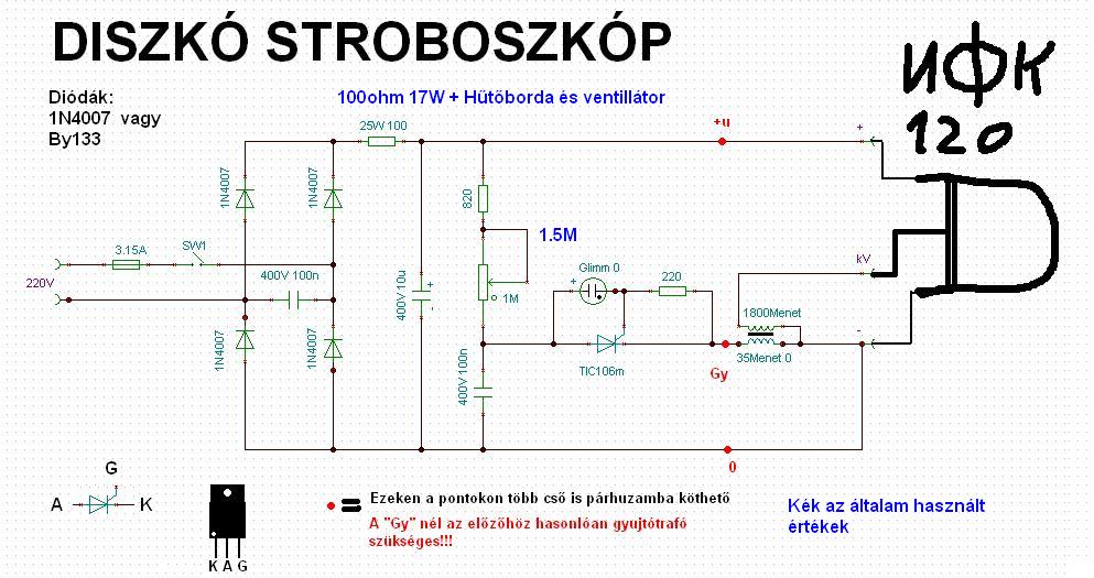

Egy újabb kérdésem lenne hozzátok:
-Mivel 2 db csövet akarok a strobiba rakni akkor ugye a gyújtók TR-jei és a közös kivezetéseik közösek? (Lásd mellékelt kép)

(#) Travolta válasza kicsicsira hozzászólására (») Nov 24, 2007 /
Sajna nem tudod közösíteni íly módon a gyujtótekercseket!Mivel 1 kondi nem fogja elsütni a 2 tekercset!Mindenféleképpen 2 kell bele!Használd a DS250 kapcsolást!

(#) kicsicsira válasza Travolta hozzászólására (») Nov 24, 2007 /
nah pfff... Pedig DJGeorge nak sikerült lerajzolnia(lásd kép). Amugy meg akkor ha nagyobb kondit rakok bele elsütné? -vagy mien változtatással?
Az a baj, hogy ahány csövesre akarod késziten a strobit, annyi elektronika kell külön-külön minden csőhöz.Tehát annyi ellenálás,annyi energiatároló kondi,annyi gyujtó és a hozzá tartozó kondik.De ha mind1iket 1xrre akarod kisütni, akkor elég 1 tirisztor.Máskülömben nem fog minden cső egyformán villanni,esetleg lesz ami nm is fog.
Sajna értem mi a lényeg de akkor szerintetek djgeorge h gondolta???(-erre a kérdésre főleg az ő válasza érdekel )
És most hirtelen eszembejutott h mivan akkor ha a két csövet simán párhuzamba kötöm?mert akkor U=ugyanannyi mind2 csövön... -nah ez lehet nagy baromság
Itt nem csak a feszültség a lényeg, hanem amit a kondi tárol energia!És azt az energiát nem tudja 2 csőre kisütni!De nyugodtan probáld ki,ha nem hiszed.Nem véletlen lett a DS250 úgy megtervezve ahogy van.Nem kevés kisérlet van abban a rajzban,elhiheted!

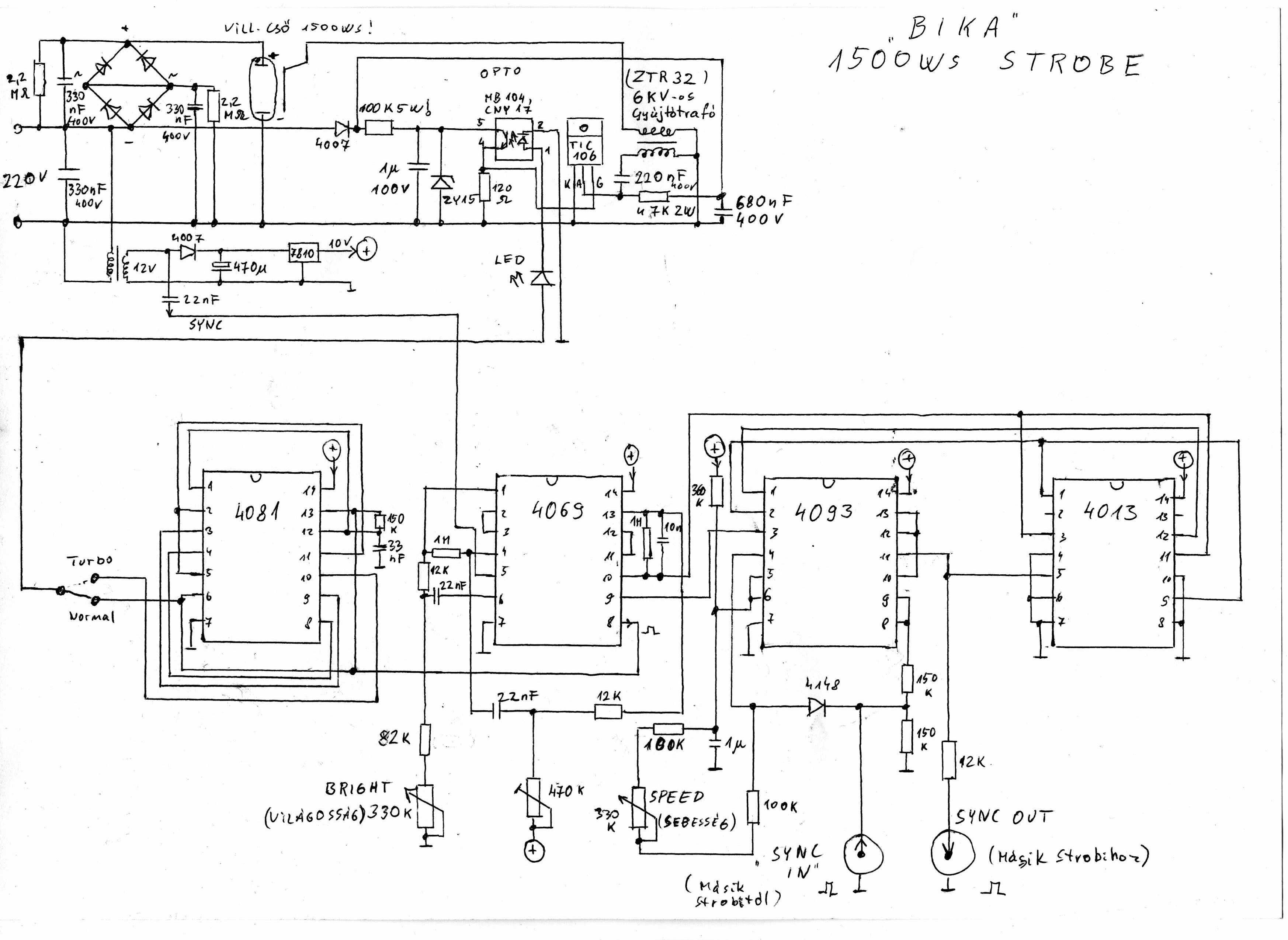

(#) Georgee hozzászólása Nov 25, 2007 /
Hali mindenkinek.
Sikerült találnom egy másik 1500wattos strobi kapcsit, de nem tetszik nekem benne a graetz (jobb felső sarok)..... Szerintetek ez így működőképes????
(#) Skip válasza Georgee hozzászólására (») Nov 25, 2007 /
az a greatz véleményem szerint full rövidzár.
