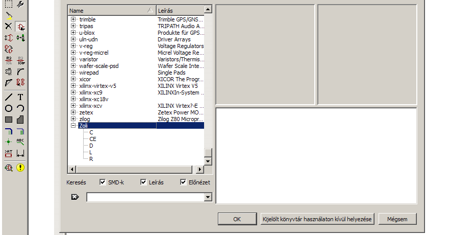

(#) Unfi hozzászólása Júl 12, 2013 /
Szeretnék létrehozni egy saját könyvtárat, azon belül alkönyvtárakat ( R,L,C,D,CE,stb)
Ide másolnám be a legtöbbet használt alkatrészeket, hogy könnyű legyen megtalálni, és mindig egyforma alkatrészeket használjak. Lehetséges ezt létrehozni?
Köszi a válaszokat előre is.

(#) Unfi válasza eyess hozzászólására (») Júl 13, 2013 /
Én olyasmire gondoltam, hogy Zoli.lbr. Ezen belül R, ami tartalmaz 3-4 féle ellenállás méretet. Aztán C, amibe szintén 1-2 méret. stb. Nem a könyvtár létrehozása okozott nehézséget. A könyvtáron belüli rendezettség.
C:\Program Files\Eagle x.x\lbr\Zoli.lbr, és ezen belül: R,L,C,D,CE
Tetszik érteni?
A hozzászólás módosítva: Júl 13, 2013

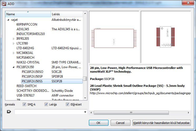

(#) eyess válasza Unfi hozzászólására (») Júl 13, 2013 /
Nem tudom esetleg ilyesmire gondoltál ? .Vagy az alkatrészekre utaló kezdő betűket akarod felcserélni ?Alapból az eagle ABC sorrendbe teszi.
Igen , ilyenre gondoltam, és a betűkön belül az alkatrészek. Tehát a R-en belül: 0603, 0805, 1206
(#) bbb válasza Unfi hozzászólására (») Júl 13, 2013 /
Erre a megoldás a következő. Amikor létrehozod a könyvtáradban az alkatrészt, akkor az alkatrészeknek különféle variánsait kell létrehoznod. Így pont az lesz, amit te szeretnél, azaz lesz a könyvtárad (zoli.lbr) benne mondjuk egy R alkatrész, ami után egy kis lenyiló listából tudod kiválasztani a méretét (variánst).
(#) Unfi válasza bbb hozzászólására (») Júl 13, 2013 /
Ez az, ezt szeretném! Mit kell ehhez beállítani a tervezéskor? A symbol-ba lenne egy forma, és ahhoz hozzárendelni a package-ben több méretet. A devicében meg összepárosítani őket. Ezt szeretném.
(#) bbb válasza Unfi hozzászólására (») Júl 13, 2013 / 1
Amikor az alkatrészt létrehozod (az előzőleg linkelt menüponthoz jutsz), ott az "Új" gombra kattintva tudsz új variánsokat létrehozni. Pont úgy csinálod, mintha egyetlen variánst hoznál létre, csak itt többször kell rányomnod a gombra. Amikor rányomsz, akkor lesz egy kis rublika, ami a "változat neve" névre hallgat. Oda beírod, hogy ez éppen milyen változat (pl. nálam SO a SOIC28-hoz). Végül persze a "Connect" gomb is kell, hogy minden változatodban össze tudd kötögetni a lábakat.
Húú, nagyon köszönöm. Ki is próbálom mindjárt.
Na közbe már megelőzött Unfi társunk.
(#) Unfi hozzászólása Júl 13, 2013 /
Köszi mindenkinek! Szuper jó! Sokkal rendezettebb a könyvtáram.

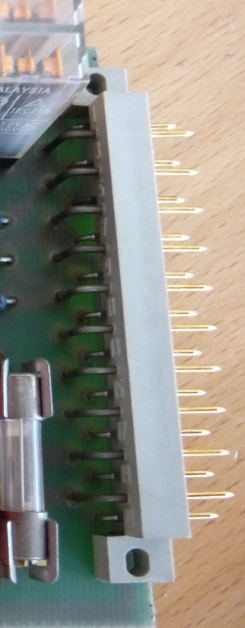

Ezt a csatlakozót keresem az eagle-ban. Tud valaki segíteni? Köszönöm.
(#) bbb válasza Sendi hozzászólására (») Júl 13, 2013 /
Neked is ajánlom a honlapomon lévő videó tanulmányozását. Abból szerintem elég jól meg tudod tanulni hogyan lehet saját alkatrészt létrehozni (nem minden van benne a saját alkatrészkönyvtáraiban és ami benne van az se biztos, hogy jól!).
(#) Sendi válasza bbb hozzászólására (») Júl 14, 2013 /
Köszönöm a választ. rajzolni én is meg tudom. Ezzel nincs gond. Csak mivel rengeteg csatlakozó van alapból benne, hátha találkozott vele valaki.

(#) zolek válasza Sendi hozzászólására (») Júl 14, 2013 /
Próbáld meg úgy keresni hogy ( con) vagy (sub)
(#) Sendi válasza zolek hozzászólására (») Júl 15, 2013 /
Köszönöm, megpróbálom. Én is úgy emlékszem, hogy európa kártyához használták.
