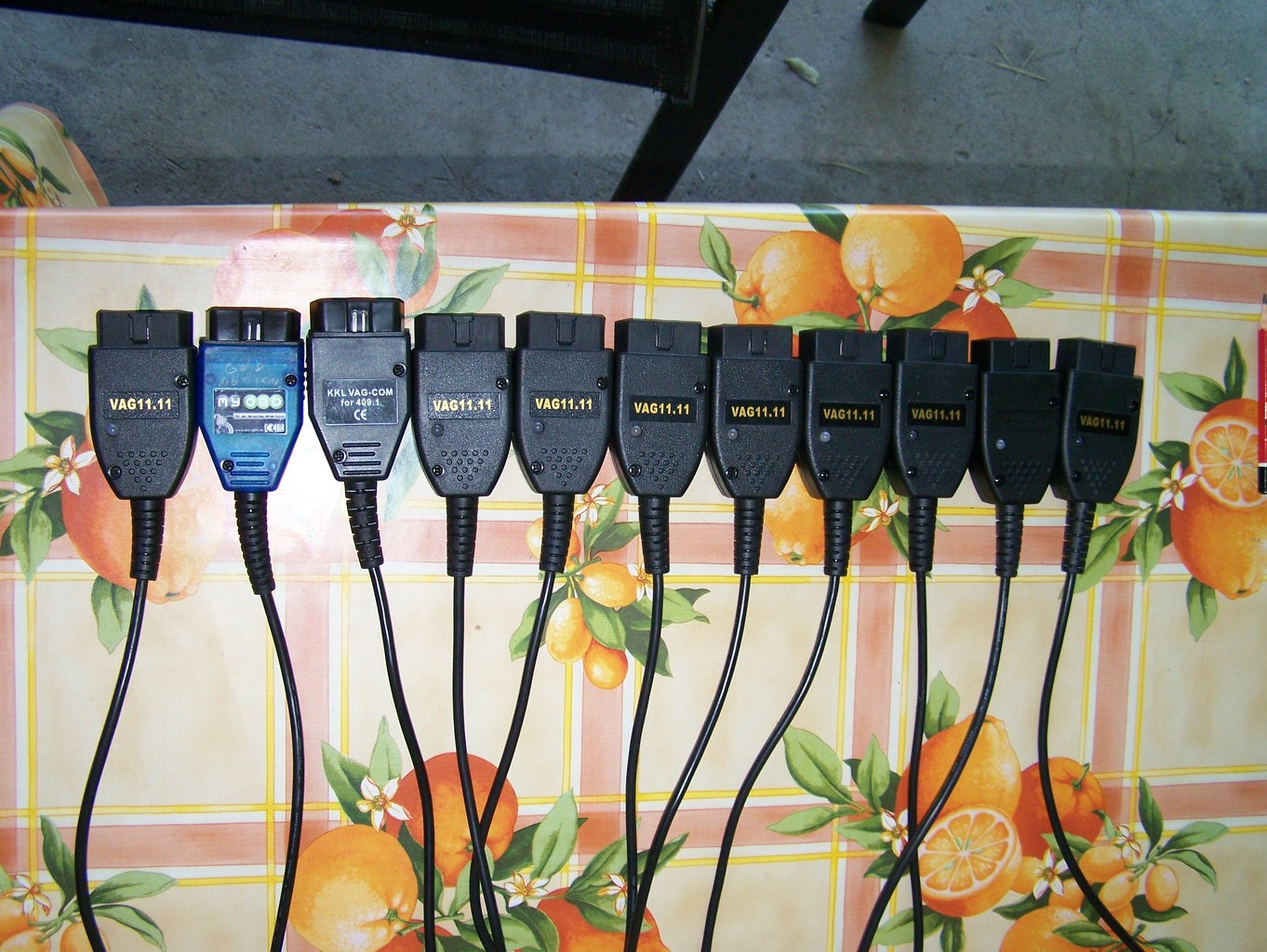

Hozzá jutottam egy kisebb mennyiségű használt kábelhez, amiből egyet sikerült helyreállítani ennek csak forrasztási gondjai voltak ezt zölddel jelöltem. Van egy amit felismer a gép a led is világít rajta de az autót nem észleli ezt sárgával jelöltem. A többi autóra kötve világít de a gép nem látja őket, gondolom ezeket netcsatlakozás közben használhatták. És most jön a lényeg van köztük egy eredeti ross-tech gyártmányú a belsejében benne van hogy "Made in U.S.A" (ezt pirossal jelöltem), de sajnos ez semmit nem csinál a led sem világít és a gép sem látja. Azt szeretném megtudni hogy ezt nem lehetne valahogyan helyreállítani?
A hozzászólás módosítva: Júl 21, 2013
(#) roka válasza hákos hozzászólására (») Júl 22, 2013 /
Szia.
El kell keseritselek az sem EREDETI.
A 10.6 verzionál jelent meg ez a külsőre eredetinek látszo kütyü, csak sajna nagyon hamar tönkre megy.
Ebben már a titkosito, védelmi , szerepet elláto SCT ic is benne van .
Javitani kicsit körülményes.
(#) hákos válasza roka hozzászólására (») Júl 22, 2013 /
Hát ez szomorú. Köszönöm a felvilágosítást.
(#) hákos hozzászólása Júl 22, 2013 /
Tegnap a jó kábellel találtam két hibakódot az autómban. Ma újra leakartam futtatni egy automatikus hibakódolvasást hogy utána ki tudjam törölni, de amikor elér az abs-hez leállítja az olvasást és egy üzenet jelenik meg. Akárhányszor próbálkoztam mindig ugyan ezt írta ki. Találkozott már valaki ilyen problémával?
Szia.
Sajnos el van cseszve ez a kábeled is.
Éppen tegnap válaszoltam valakinek aki privátban keresett meg.
A lényeg az hogy az angol is figyeli a szériaszámot és pár mérés után azonositodik a turpisság és demo modba vállt.
Nézd meg a regisztrálásnál . UNREGISTERED LESSZ.

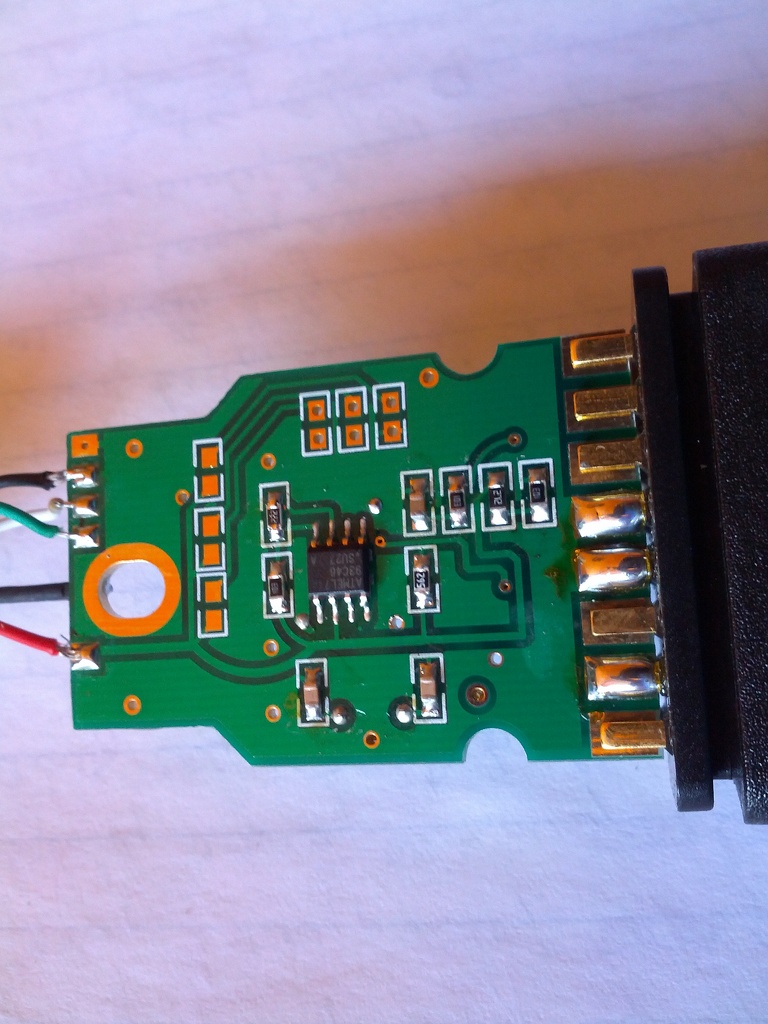

(#) molnarp hozzászólása Aug 3, 2013 /
A legújabb VAG12.10.3-as kábelekbe NEC D79f8513a IC-t szerelnek a jó öreg Atmega helyett.
Erről az ic-ről semmi adatlapot nem találtam a neten, szerintem ez valami titkosított proci lehet,amit utólag nem lehet programozni.
Tud erről valaki valami infót?
Kép1
A hozzászólás módosítva: Aug 3, 2013
(#) jano36 válasza molnarp hozzászólására (») Aug 3, 2013 /
Már az un. DX_VCDS-11.11-ben is ezt használják
