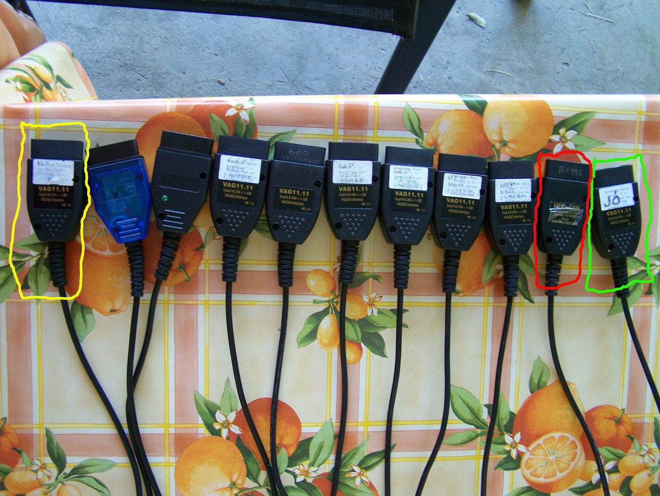

Hozzá jutottam egy kisebb mennyiségű használt kábelhez, amiből egyet sikerült helyreállítani ennek csak forrasztási gondjai voltak ezt zölddel jelöltem. Van egy amit felismer a gép a led is világít rajta de az autót nem észleli ezt sárgával jelöltem. A többi autóra kötve világít de a gép nem látja őket, gondolom ezeket netcsatlakozás közben használhatták. És most jön a lényeg van köztük egy eredeti ross-tech gyártmányú a belsejében benne van hogy "Made in U.S.A" (ezt pirossal jelöltem), de sajnos ez semmit nem csinál a led sem világít és a gép sem látja. Azt szeretném megtudni hogy ezt nem lehetne valahogyan helyreállítani? A hozzászólás módosítva: Júl 21, 2013
Szia.
El kell keseritselek az sem EREDETI. A 10.6 verzionál jelent meg ez a külsőre eredetinek látszo kütyü, csak sajna nagyon hamar tönkre megy. Ebben már a titkosito, védelmi , szerepet elláto SCT ic is benne van . Javitani kicsit körülményes.
Hát ez szomorú. Köszönöm a felvilágosítást.
