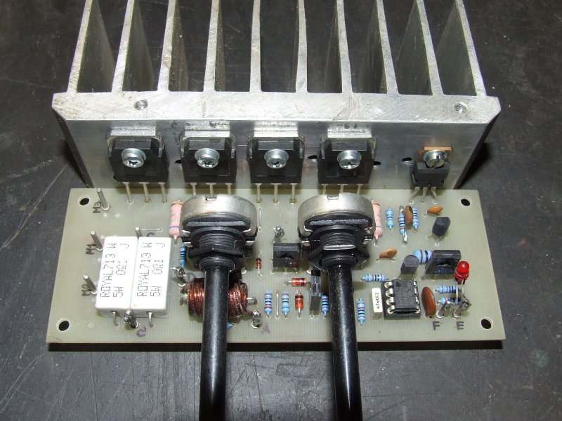

Böngésztem a neten és találtam egy számomra megfelelő tápegységet,viszont egyvalamit nem értek. A mellékelt PDF fájl tartalmazza a kapcsolást,a kép pedig a megépített áramkört mutatja. A kapcsolás egyetlen tekercset tartalmaz,mégpedig a kimeneten,melynek értéke 4uH. Írja,hogy egy 6mm átmérőjű vasmagra csévélte. Ez külső átmérőt jelent? Illetve nincs információ a ferrit henger hosszúságára. Mivel nincs induktivitásmérőm, így arra gondoltam,hogy 16*28mm-es vasmagra csévélem fel a szigetelt rézvezetéket 19+17+15-ös menetszámokkal, így elvileg meg kell egyeznie az induktivitásnak. Megfelelő vasmag?
A második kérdésem a táplálással kapcsolatos. Kb 50V 4A kell neki. Ezt úgy gondoltam kivitelezni, hogy egy laptop kapcs. üz. 3A-es adaptert, egy 1A-es trafót, majd az ~50V-hoz még szükséges feszültségű trafót is sorba kötök ezekkel, így kijön az ~50V és valamivel több, mint 4A, így kelleni fog egy áramkorlátozó kapcsolás az elejére abban az esetben, hogyha nem gond, hogy kb 400-500mA nagyobb áramot kap a kapcsolás. Ebben tudtok segíteni egy áramkorlátozó kapcsolással? Ennek fényében persze átnézem az alkatrészeket, hogy bírják a plussz áramot.
Az egyeniránytás után van egy "A" és egy "B" pont, az azt jelzi, hogy ott tüske van és oda csatlakoztatható a táp?
A fesz.- és áramszabályzó potikat szeretném kibővíteni a nagyobb pontosságú szabályzás érdekében, ún. durva és finom szabályozásért. Hogyan tudnám megoldani?
Válaszaitokat előre is köszönöm!
(#) Kovidivi válasza riddler17 hozzászólására (») Júl 29, 2013 / 1
Az L1-et tekerd fel az ellenállásra, ne pedig vasmagra (esetleg egy sablonra is tekerheted, pl. műanyag toll, amit utána eltávolítasz, és ezután ebbe a tekercshengerbe csúsztatod bele az ellenállást.)! Értéke nem annyira lényeges, a lényege, hogy az áram ne tudjon túl meredeken változni. Ezt a trafók sorba kötését felejtsd el, ha az egyik trafó 1A-t bír, akkor az lesz a szűk keresztmetszet. 4A-nél túlságosan nagy feszültség fog esni rajta, és melegedni fog. Szerezz hozzá megfelelő trafót. Ha kisebb feszültségűt és/vagy áramút találsz, az sem akkora probléma, csak a potik végkitérését kell a megfelelő értékhez igazítani. A pontosságot ha növelni szeretnéd, akkor az eredeti poti ellenállásának 5-10%-val vegyél kisebb értékű potit. A legjobb az lenne, ha pl. 10k-ohmos poti helyett egy 9kohmos és egy 1kohmos potit raknál be, ekkor a kis értékű potival 10%-ban tudnád változtatni a feszültséget, vagy ahova be van kötve. De talán akkor sem vétesz nagyot, ha az eredeti potit kiegészíted egy 5-10%-kal kisebb értékű potival. Ennyi tűrés még talán belefér. Viszont a potik bekötését nem tudom elmagyarázni, láttam már itt a fórumon, de rákeresni sem tudnék. Talán valaki belinkeli neked, nem olyan egyszerű. Az A és B pontra az egyenirányított, pufferelt feszültség megy! De kell neked 50V 4A? Egy kezdőnek bőven elég 30V 2A is, sőt! És az sem mindegy, hogy 200W-os, vagy 60W-os trafót kell szerezni, főleg, ha két oldalt építesz belőlük.

(#) riddler17 válasza Kovidivi hozzászólására (») Júl 29, 2013 /
Köszönöm a választ!
A tekercs kérdés akkor tiszta, transzformátor kérdéskörét is megértettem és azt hiszem a potencióméteres dolgot is értem, valamint az "A" és a "B" csatlakozós dolgot. Köszönöm!
Viszont ha kisebb a feszültség, lehetséges, hogy nem fog működni a kapcsolás, gondolok itt arra, hogy a jelenlegi legerősebb trafóm 19V 3,4A. Úgy tűnik akkor nem úszom meg a vásárlást. Mire gondolsz azalatt,hogy két oldalt??

Két oldal azt jelenti, hogy kétszer építed meg, ekkor lehet párhuzamosítani a dupla áramért, vagy lehet sorosan kapcsolni a dupla feszültségért! Vegyél rossz erősítőket, amit már kidobásra ítéltek, azokban jó nagy trafó szokott csücsülni. Vagy nézz szét szeméttelepeken, vagy keresd meg Fleta fórumtársat, ő teker trafót jó áron. Vaterán is nézelődhetsz, én egyszer egy 400VA-es trafót vettem 6eFt-ért. De 50V 4A még mindig rengeteg! 30V 2A már mindenre elég, és árában kevesebb, mint a fele. A laptoptáp 19V-ja kevés, abból lesz kb. 17V jó esetben. Ha kisebb a bemenő feszültség, nem megy tönkre semmi, csak kisebb feszültség fog kijönni a tápból.
