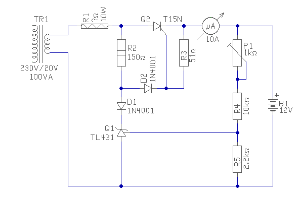

Hello! Nem tudom, de én nagyon nem bíznák benne. Ha a Gate feszültség magasabb lesz mint a katód, akkor a tirisztor be fog gyújtani. De ez elsőként a periódus tetején lesz, vagy is mindenképpen 90fok körül fog elsőként gyújtani. Az vagy elég lesz a műszer számára, vagy nem. De mivel a kapcsolásban gyújtásszög vezérlés nincs, és pufferkondi sincs, a töltőáram elvileg bekapcsoláskor nem lehet nagyobb mint utána. Próba cseresznye.. üdv!
Összerakom majd, hogy lásd miről van szó. Aztán talán úgy jobban átláthatod a dolgot. Jó lenne legalább egy rajz róla, de sehol semmit nem találni erről. Pedig sok neve van ennek a töltőnek. Csak a belseje ugyanaz az összesnek. Fenne enné meg.
Szia Proli!
A véleményedet szeretném kérni. Olyan ötletem támadt, hogy mi lenne, ha a pozitív ágba bekötném a belinkelt kapcsolást ? Működne-e? Ha igen, elhagyható-e a 2 dióda vagy valami más is?Így be lehetne állítani a végfeszültséget és azon maradna leválasztásig. Ha a diódák elhagyhatók, akkor regeneráló töltő is lehetne áram szabályozással? Válaszodat előre is köszönöm! üdv.!
- Két tirisztort sorba kötni, nem biztos, hogy a legjobb ötlet. Egyébként az eredeti kapcsolás sem igazán "áramszabályozás". Ugyan is a gyújtás fázisszögét szabályozza. Aminek nyilván lesz köze a töltőáramhoz, csak éppen közvetve, nem közvetlenül. - Ha a diódákat elhagyod, váltófeszültséget fog kapni a töltő. Ekkor csak félperiódusban fog működni. Annak a trafó, nagyon fog örülni.. Mivel a kapcsolás egyébként is lüktető egyenárammal tölt, vagy is eleve csak a csúcsfeszültségnél folyik áram, eléggé hasonlít egy "regeneráló töltőre". (Bár én igazából nem tudom az mit jelent..) - De egy áramkörben két szabályzó amúgy is felesleges. Inkább így ajánlom módosítani a kapcsolást.. üdv!
Szia! Köszönöm a választ! Az R3-as ellenállással sorba nem is kell az 1K-s trimmer? A BD104-et a zener elé v után, sorba v párhuzamosan kössem?( Bocs a tudatlanságomért, de nem tanultam elektronikát, rajz után még csak elboldogulok vele...) Köszönöm a türelmedet! Üdv.!
- Ha akarsz, tehetsz szabályozást az R3 helyett, egy 9,1kohm-ot és egy 1kohm-os potit teszel. - Az R1-R2-R3-R4-VD1-VT1 és a kapcsoló elmarad. A BD140 kollektorát, a VD2 katódjával kötöd össze. Aztán imádkozol, hogy működjön is. Ha esetleg kapkodna, akkor mást fogunk kapcsolni, nem a zéner áramát. (Tekintve, hogy nekem sosem volt ilyen töltőm..) üdv!
Nagyon köszönöm, kipróbálom! Szép napot!

Szia, Proli! Elkészültem ezzel a kapcsolással, most próbáltam ki. Beállítottam a 14,4 V-ot, 2-3 óra alatt 0.07 V-ot csökkent ( nem pontosan tart?). Amikor a töltőáram 1A alá csökken, az ampermérő mutatója rezeg és a led vibrál (sűrűn villog?) Nem tudom, hogy ez gond-e, alapjában véve jónak tűnik, elégedett vagyok vele. A led mit jelez ebben a kapcsolásban?
Előre is kösz. Üdv!
Hello! "nem pontosan tart?" A Te aksidban digitális multiméter van? Egyébként nem akarlak elkeseríteni, meg sem tudod tisztességgel mérni, mert a jel ugrándozik.
Egyébként ez nem egy korrekt töltő így, csak egy "valami". Az ugrándozás azért van, mert ha csökkentjük a gyújtóáramkör tápfeszültségét, annak megszűnik a helyes működése. Vagy is leáll az oszcilláció. Vagy begyújt a tirisztor, vagy nem. Amikor meg begyújt, nem tudni éppen hol van a szinusz feszültsége. Vagy "rugdos", vagy nem. Közben az aksi feszültség is visszaesik, ha nincs töltőáram, erre a töltő újra bekapcsol.. Ez nem egy "szabályozás", csak egy egyszerű korlát. De néhány egyszerű próbát meg lehet ejteni. Kondit tenni Az 1N dióda után a GND közé, vagy az R4-el párhuzamosan, vagy a TL anód és Gate lába közé, vagy BD kollektora és a GND közé.. Szóval lehet kísérletezni, mi lenne a szimpatikusabb. Mert mindenféle képen ki-be kapcsolgatni fog, csak az üteme lesz más. De csak a gyakorlatban lehet megmondani, az egész hogy fog viselkedni. A dióda egyébként "nemjelez semmit", az a BD-vel kialakított áramgenerátor referencia feszültségeként szuperál. üdv!
Szia! Köszönöm a választ!Nem az aksiban van a multi, hanem rá volt kötve a pólusaira
. Egyelőre így marad, mint írtam, elégedett vagyok vele, nem forralja el a vizet legalább...csak azért zaklattalak vele, mert nem tudtam,hogy okoz-e vmilyen bajt. Üdv.!
