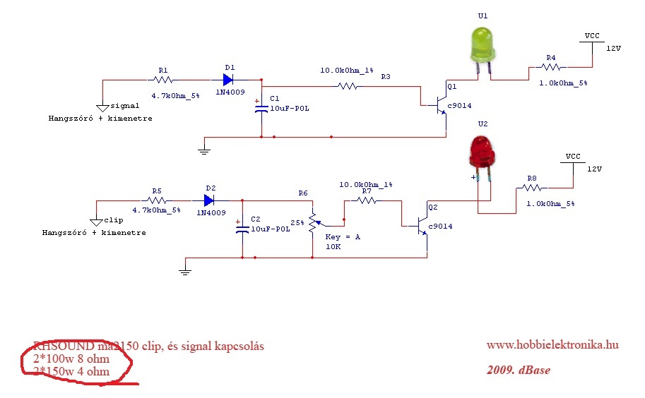

Sziasztok, Kéne nekem egy olyan 2 ledes kivezérlésjelzőhöz nyák illetve beültetési rajz aminek az első ledje (zöld) jelzi, hogy van jel a második led (piros) meg aszt, hogy elérte a 0db.

Egy kapcsolási rajzzal szolgálhatok.

Oly egyszerű, hogy kipróbálhatod légszerve is, mennyire fele meg az igényeidnek.
Kis dobozban lesz ezért a légszerelést most ebben az esetben hanyagolnom kell valami zsúfolt nyákot kell összeraknom. Meg néztem a bemenetnél a "hangszóró + kimenetre" ezt most akkor végfok mögé kell kötni?
A terv szerint igen, a hangszóró kimenetre kötendő.
Mi lenne nálad a rendeltetése? Lehet precízebb kapcsolást is keresni.
Arra kellene, hogy ugye a tda7294-nek a max jelszinte 0 db és eszt szeretném kijeleztetni, hogy ne legyen jobban meghajtva meg, hogy van jel másra nem. Meg a nyák készítéssbeen még nem vagyok nagyon jártas még eddig egyszerűbb dolgokat csináltam mint pl lm386, tda7240a, meg a tápegységet a rajzodról a tda7294-hez
Ha az erősítő túlvezérlését szeretnéd elkerülni ezt ajánlom.
A vonali jel meglétét az előbbi zöld LED-es áramkörrel tudod figyelni, csak tégy elé egy erősítő fokozatot. Szerk.: Az erősítő fokozathoz Elliott-tól meríthetsz ötletet. Ezt megépítettem, remek A hozzászólás módosítva: Aug 13, 2013
És az előző rajzban a clip része az is eszt csinálja?
Igen, ugyan az a rendeltetésük. Választhatsz kedvedre.
Szia még egy kérdés, hogy ami a kapcsolási rajz alján fel van tüntetve 2*100w 8 ohm, 2*150w 4ohm ez a clip értéket jelzi mert ha igen itt is kell valamit alakítani mert a tda7294 nem ad le ennyit.
Az R6 potival tetszés szerint (gyakorlatilag fülre ) beéllíthatod mikor jelezzen.
