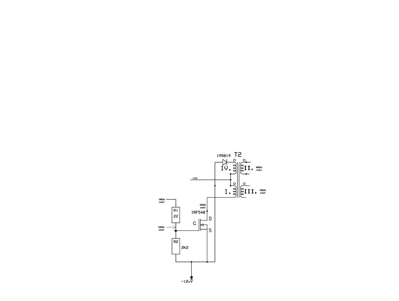

(#) szazol hozzászólása Júl 30, 2013 /
Üdvözlök mindenkit!
Szeretnék kis okosítást kérni a hozzáértőktől ha lehetne.
Mellékelek egy skiccet az átláthatóság miatt.A kérdésem az volna,hogy egy digit lakatfogóval mérem a frekvenciát,a fet előtti gét ellenállás két pontján nem ugyanazt mérem.Az ellenállás előtt 30KHz,míg utána 60KHz. Legyen olyan jó valaki és magyarázza el, előre is köszönöm.
