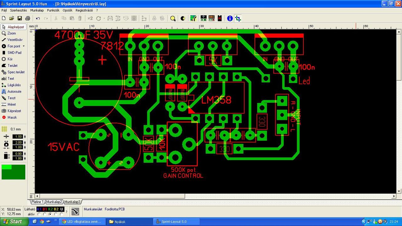

(#) peter1995 válasza flati hozzászólására (») Jún 15, 2013 /
Itt az én verzióm.
192 ledet hajtok róla, nekem adutóba még a fesz stabok sem kellenek mert az akku egy elég jó egyenáramot ad. A fet 41A-ig bír. IRFZ44
A hozzászólás módosítva: Jún 15, 2013
(#) proli007 válasza peter1995 hozzászólására (») Jún 15, 2013 /
"A fet 41A-ig bír. IRFZ44" Azért cseppet óvatosabban! Az a katalógus maximális adata, nem az áramkörben történő alkalmazásra vonatkozik. Láttál már 41A áramot folyni testközelben? Mert erős a gyanúm még nem.. üdv!

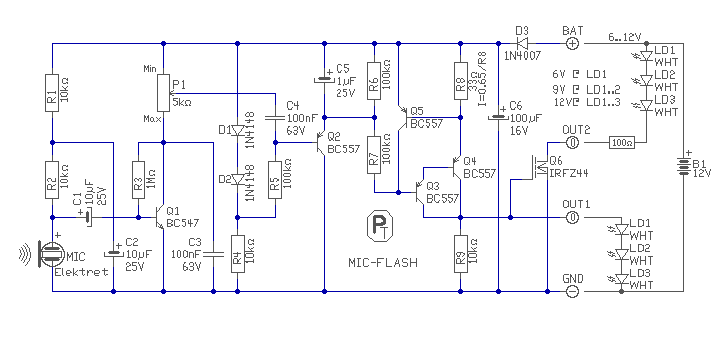

(#) proli007 hozzászólása Jún 15, 2013 / 2
Hogy kicsit színesítsük a topikot, felteszek egy tranyós megoldást is. Működése dióhéjban a következő:
- Q1 egy kb 40dB-es erősítő fokozat. Így kb. 1..10mV közötti érzékenységgel bír a kapcsolás.
- A jelszintet a P1 potival tudjuk a hangerőhöz illeszteni.
- A Q2 és C5 tulajdonképpen egy csúcsegyenirányító. Érdekessége a fokozatok munkapontjának beállítása a két diódával. Mivel a teljes fokozaton belül DC csatolás van és a Q2 akkora bázis feszültséget kap, hogy az nyitva van, a végfokozat pedig a nyitás határán. Ez biztosítja, hogy az Q2 egyenirányító nyitva van, és nincs a szokásos "egyenirányító dióda nyitási küszöbfeszültség". Vagy is nem kell 600mV-nál magasabb bemeneti jel, hogy az egyenirányító működjön.
- A Q3/Q4 tranzisztor egy nagy-áramerősítésű darlingtont képez. De Q5 ésR8-al kibővítve áramgenerátort is képez. Így a Q1 kimeneten nem kell előtét ellenállás a Led-ek áram automatikusan limitálódik.
- Ha a kimeneten Fet tranyó van, akkor a kimenőáram az R9-en feszültséggé alakul,és vezérli a vég Fet-et. De ide sima tranyó is kapcsolható, ekkor annak bázisáramának maximumát korlátozza a Q2..Q4 áramgenerátor. Így a nyák módisítása nélkül tranzisztort is alkalmazhatunk.
- Ha csak 3 soros Led-et szeretnénk üzemeltetni, akkor a Fet-et elhagyhatjuk. és a Q1 kimenetre csatlakoztathatunk Led-eket. A kritérium itt annyi, hogy az a Led-ek nyitófeszültségének összege ne érje el a tápot. Vagy is maradjon legalább 1..2V.
- Ha a kimenti fokozatban egy Fet-et alkalmazunk, akkor kb. 2..3A lesz a terhelhetőség. De egy "sima" NPN teljesítménytranyó esetén kb. 1A lesz a terhelhetőség.
- Nem kötelező az áramkört mikrofonról működtetni, ekkor a C4 baloldalára is bevezethető a jel. Érzékenység annyi, hogy egy vonalszintű bemenet szépen meg tudja hajtani.
- Az áramkör alapfogyasztása minimális, így két Led esetén, akár egy 9V-os elemről is táplálható. A két D1-D1 dióda munkapont stabilizációjának köszönhetően, az áramkör 6..12V-ig minden változtatás nélkül alkalmazható.
üdv!
(#) peter1995 válasza proli007 hozzászólására (») Jún 15, 2013 /
Természetesen az adott kapcsolásban a 41A maximális áramnál a vezetősávok szétégnének, é átütne mindenfelé. De ha jól emlékszem, a koléga 4A szeretne kapcsolgatni arra szerintem megfelelne.
Hello! Nem az itt a baj, hanem elolvassa egy kezdő, és "ráköti az önindítóra". Egy tranyó méretezésénél számtalan paraméterét figyelembe kell venni, nem csak a végfeszültségét-végáramát. Többek között a SOA grafikont.. üdv!
