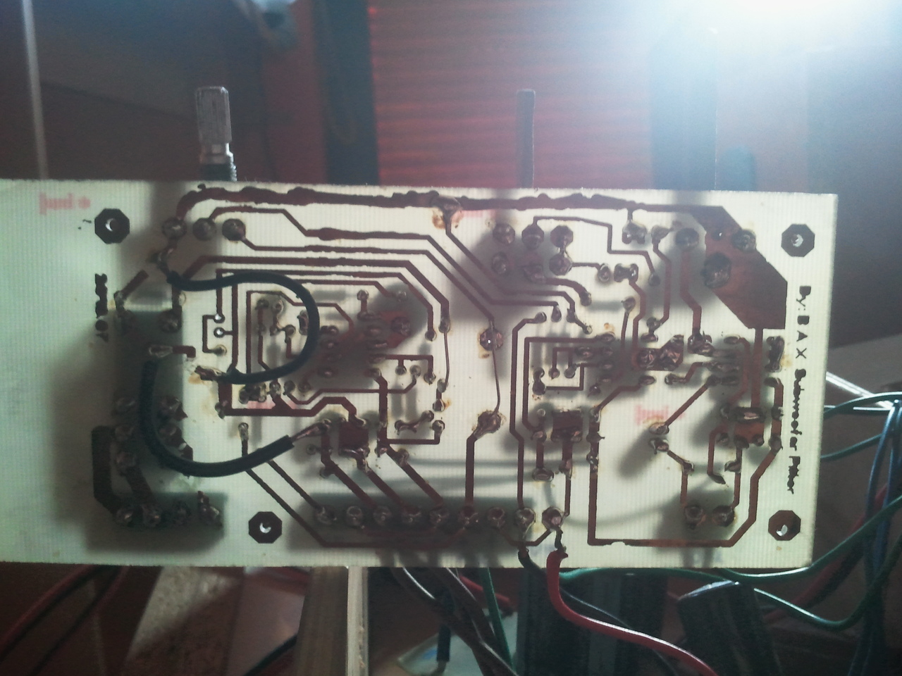

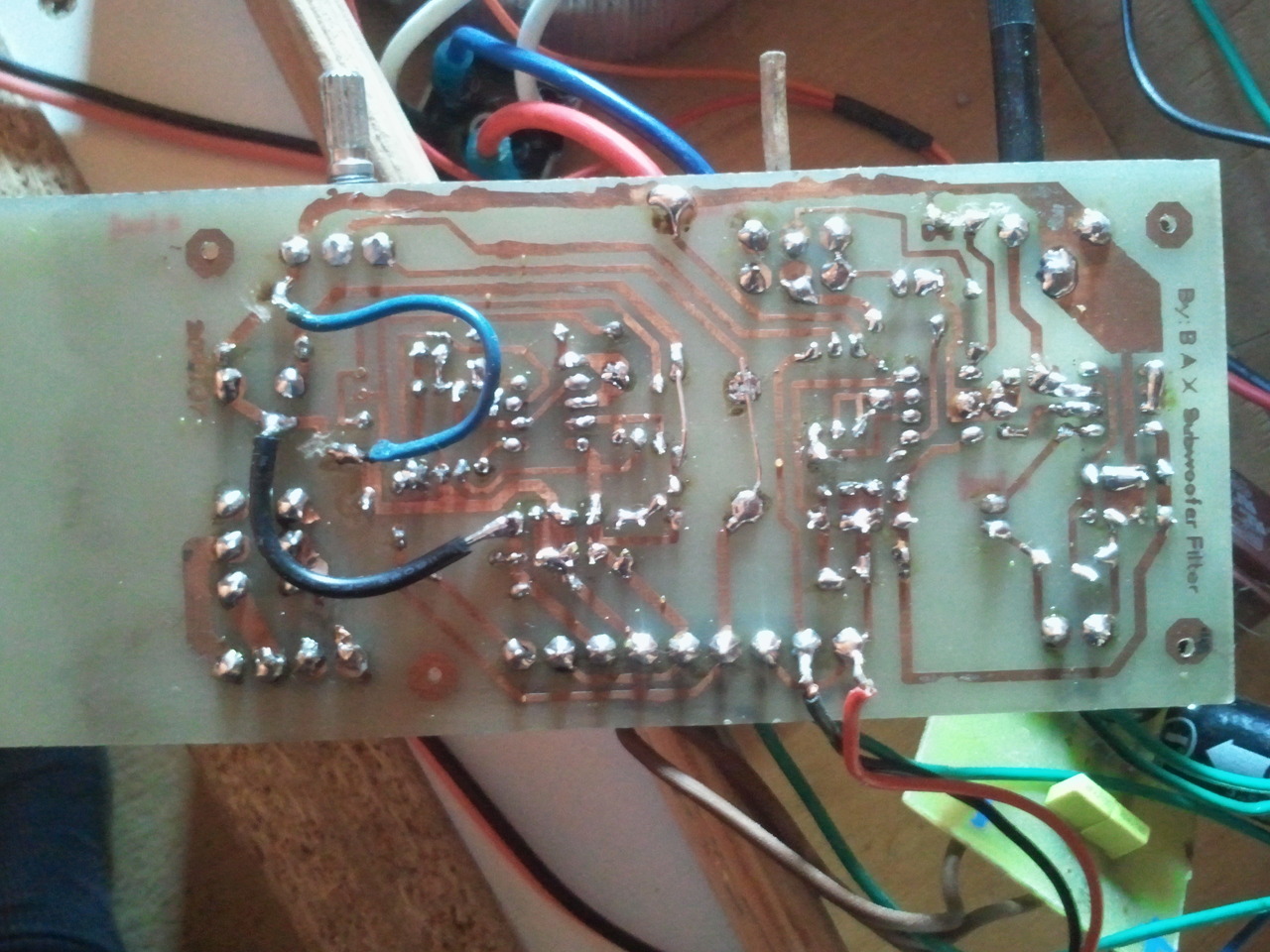

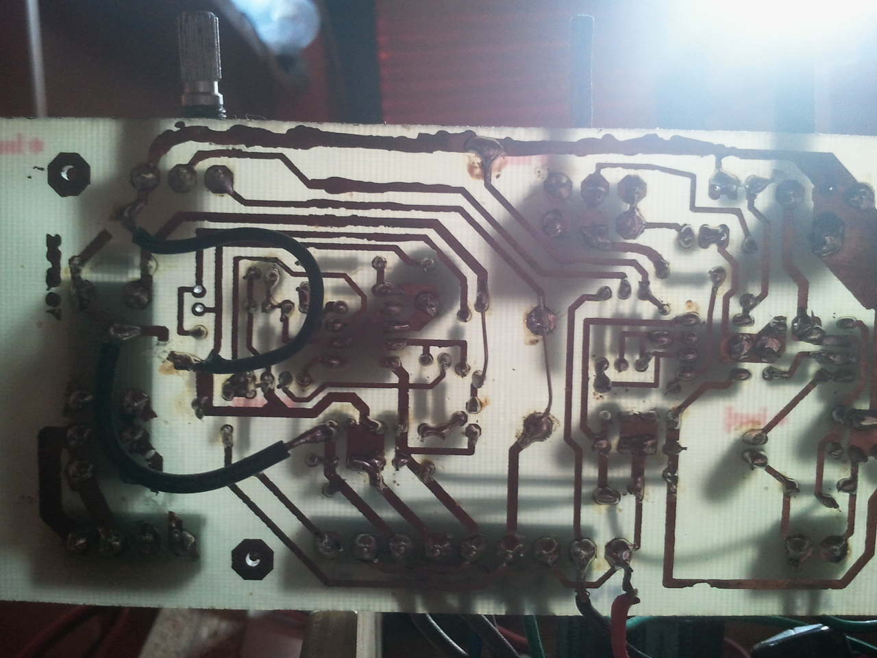

Na szóval itt van a megépített verzióm, működik jól vág, jó minőségű hang jön ki belőle nincs brumm, semmi baj nincs vele, egyedül az, hogy nagyon kicsi a kimeneti feszültségszint. Megpróbáltam lefényképezni, remélem ki tudod venni a lényeget belőle. Valójában nem olyan ronda a nyák mint a képeken, minden vezetősáv jó, semmi szakadás illetve gubanc nincs vele.
