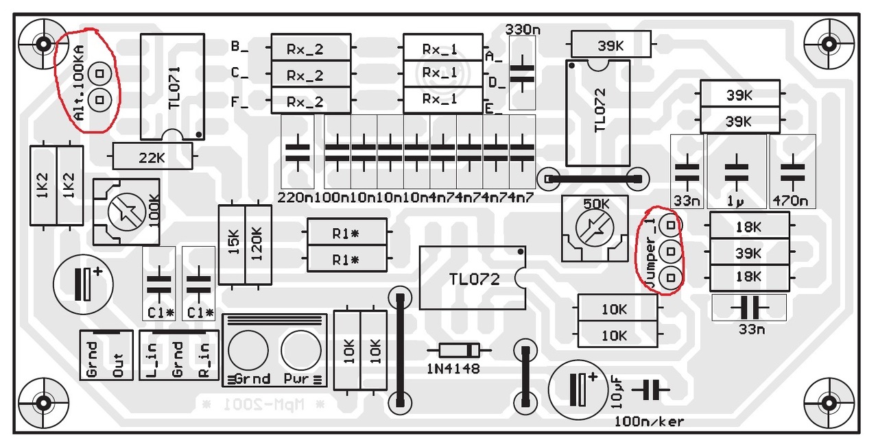

Megépítettem ezt a kapcsolást. A bal oldali bekarikázásom mi lenne,mire szolgál az? A jobb oldali karikázásomnál pedig melyik két tüskét kell összezárnom?
Bal oldalra kell kötni a 100K-s potmétert, a jumpernek meg ha a középsőt a felsővel zárod akkor nincs fázisfordítás ha az alsóval akkor meg van.

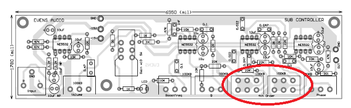

Heló, köszi, akkor megépítem már elkezdtem kiírni az alkatrészeket. Nem sima mono, és 2db sztereó potméter van a beültetési rajzon ? sztereó poti Mindegyikhez csak annyi van írva hogy 100KB szóval én azt hittem, hogy 100k lineáris potik, de ha nem azok, akkor tudnál mutatni olyant amilyenre te gondolsz ? köszi
Ha megfigyeled a potikat összekötő szaggatott vonalat ki tudod következtetni, hogy a négy 100k-nak egyszerre kell tudni változnia úgy, hogy azonos értéket vegyen fel mindegyik. Ezt sokan elrontják és úgy építik meg, egyik értéke nő másiké csökken, pedig csak rá kell pillantani Sallen-Key számításaira.
Tehetsz például közös tengelyre négy ilyen trimmert.
Igen valóban nem figyeltem meg eléggé a kapcsolási rajzot, tehát akkor a kijelölt helyre tegyek 4 olyan trimmert mint linkeltél. Elnézésedet kérem, de még nem használtam trimmer potit, ha megtudnád mutatni, vagy elmagyarázni, hogy hogyan kell egy tengelyre tenni azt megköszönném Illetve hogy a többi potméter helyett is használhatok ilyent ? mert jóval költséghatékonyabb így
Érdekes, a panel terv és a bemutatott kész áramkör nem egyezik.
Az egymás mellé tervezett sztereó 100k-soknak nem tudom hogyan gondolták el az együttfutását. Esetedben olyan keresztmetszetű tengelyre lesz szükség, mint amilyen a trimmer nyílása. Erre kell felfűzni a négy trimmert, hozzá alakítva a nyomtatott áramkört. Íme a tengely szóló trimmerhez. A hozzászólás módosítva: Jún 26, 2013

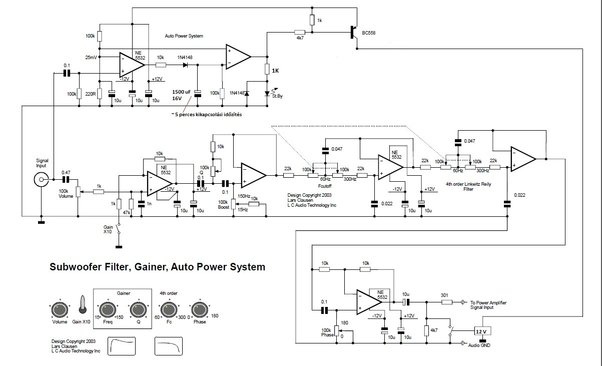

A mellékelt kapcsolással bajlódok, most már sokadszor, kb. 5-6 alkalommal csináltam már meg különféle változatokban, de nem jutok megoldásra. A probléma szinte mindig ugyan az, mégpedig gyenge a jel. Valamikor elégségesen használható jelszinttel, valamikor használhatatlanul kevéssel. Próbáltam kisebb, nagyobb alkatrészekkel. Van egy program ami kiszámolja hogy milyen frekvencián alul eresszen át. Műveleti erősítőként próbáltam már TL072, TL082 és NE5532. Nem tudom mi lehet a gond, mintha nem lenne elég erősítése ezeknek az IC-knek. Mit lehetne tenni az ügy érdekében?
Nos sikerült megépítenem, és meg kell hogy mondjam nem örülök mert nem működik egyáltalán, és biztosan nem rontottam el, két napot töltöttem az átnézésével miután kész lett, és semmi hibát nem találtam. Az IC-k erősítenek, mindegyik kimenetét megnéztem külön, de valami nem okés mégsem, szerintem az egész nyákterv úgy rossz ahogy van. Az elemek értékei sem jók, a beültetés és a kapcsolási rajz között sok a különbség... Tervezni kellene egy teljesen új nyákot ,úgy talán működne, de így ebben a formában használhatatlan Esetleg tud valaki olyan aktív szűrőt, ami hasonló, ahol lehet állítani a fázist illetve egy 4-ed rendű Linkwitz Reily szűrő van benne?
Szia! A free-circuit.com jelenleg nem érhető el, ahogy visszaemlékszem a rajz jó volt. Említettem, hogy a bemutatott panel és a NYÁK-terv eltérő, lehet tényleg abban van a hiba.
Itt egy jó szűrő, fázisállítási lehetőséggel. A meredekebb szűréshez csak meg kell duplázni a másodrendű szűrőt.

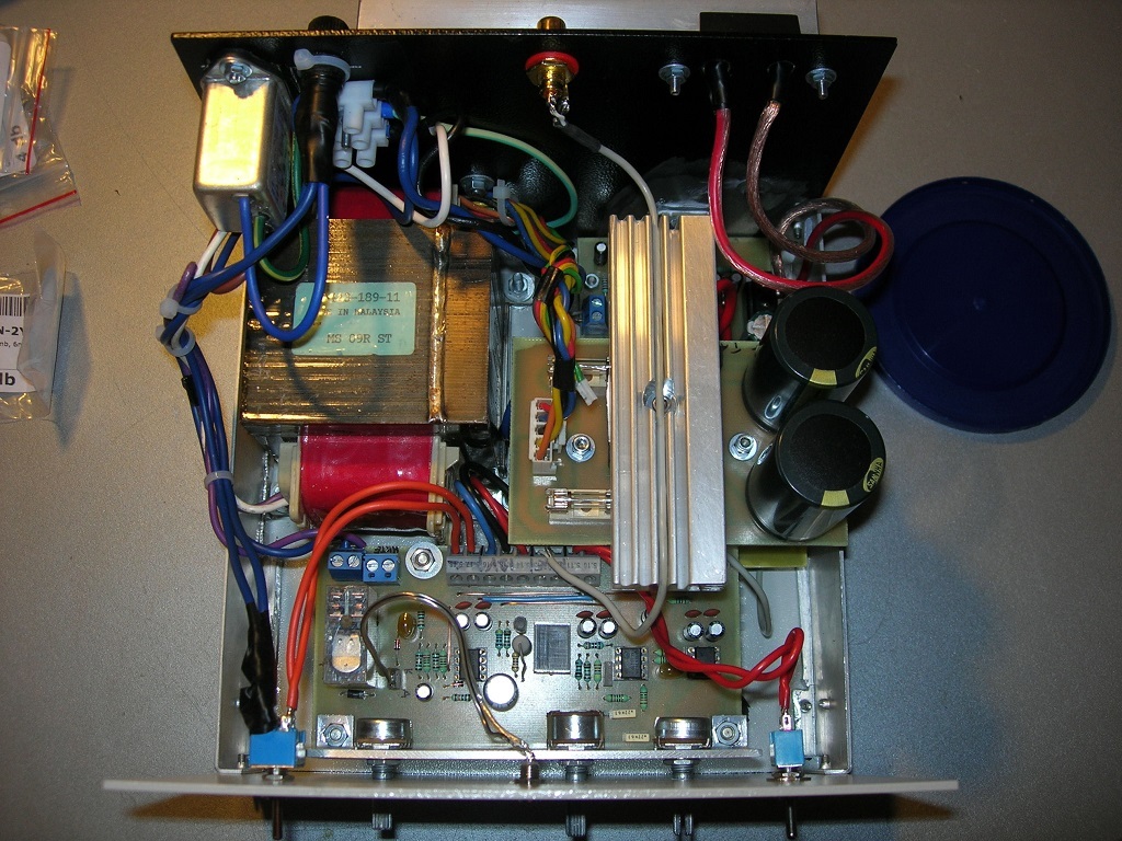

Itt a 3.0-ás Működik letesztelt! Amit tud Stand by mód: ha jel van a bemeneten meghúzza a relét, miután megszűnt a jel ~ 5perc utam elengedi a relét. Én ezt egy "nagy" teljesítményű trafó bekapcsolására használom ami egy tda-át táplál. Nincs benne felül áteresztő mint az előző verzióban s így nem forgatja/tolja az eredeti jelhez képest a fázist. Az alul áteresztő: ~ 230Hz ig enged át Fázis fordító: 180° A nyákra ráírtam minden alkatrész adatát. A sorkapcsokból meg remélem ki lehet menni. Az "ON" jelzés az nem más mint bemenő jel nélkül is lehet éleszteni a cuccot azaz behúzza a relét egy kapcsolóval. A hozzászólás módosítva: Aug 10, 2013
Köszönöm, én egy aktív ládába teszem, egy TDA7294 es elé, akkor az AC230 as egyik ágra a hálózati feszültséget kössem a másik ágára pedig a trafót és akkor bemenő jel esetén kapcsolgatja? Nagyon praktikus megoldás köszönöm
Annyi van még hogy a tranyó(bc558) után a collektoron lévő ellenállást a relé ellenállásához kell illeszteni a teljesítményével együtt.
A relé szerepe az az amit leírtál. Jó után építést
Az mindegy, hogy melyik felén van a trafó, illetve a hálózati feszültség? Ha a képből jól veszem ki akkor ilyen relé van neked is benne ? ehhez mekkora ellenállás tartozna? Illetve a relé előtt lévő dióda az nem zener ?
A hozzászólás módosítva: Aug 12, 2013
~ 150 ohm, 2W, de számolgathatsz is. A relé ellenállása(megméred) adott feszültségen 12V. I=U/R
A P meg ugye U*I, nagyjából ennyi. Relét meg sima kapcsolóként fogd fel, ha erre gondoltál a trafóval. A dióda meg sima egyszerű mezei dióda(pl:1N4001 vagy amit kibontasz ), az azért kell hogy amikor lekapcsol a tartó áram akkor a tekercs rúgásait hivatottak "rendezni".
Hi Mesterek!
Akadt egy kis gond az épített subfilterrel azaz a auto on off funkcióval. Kapcsolás mellékelve, az eredeti is meg a módosított amit megépítettem Alapvetően megy a kapcsolás csak 10-ből 4 szer "prelegve" bontja a relét az elektronika. A jelenség hogy amikor lekapcsolja a tranyó a relét az nem normál módon bont hanem még utána bontás közben vissza berántja a relét s engedi majd ismét rántja s végül elengedi. Eközben természetesen a megkezdődik az ív húzás mert egy pár száz wattos trafót kapcsolna le ami a TDA7294-es véget hivatott táplálni. Próbáltam már a bázis osztón módosítani, kondít rakni a 556-nak a bázisára, hidegítéssel, rellé cserével, a relét a föld helyet a -12V ágba raktam be, a relén lévő dióda cserével kapott schoty diódát semmi. A jelenség rendszertelenül jelenik meg, szkopom nincs . Ötlet valakinek? |
