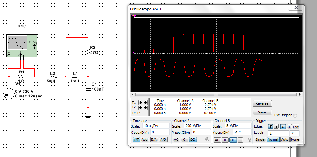

Viszont ma figyelmes lettem valamire. Egy 2153-al épített próba rezonáns tápomat be pöccintettem. Gondoltam nem tökölök a szekunder oldalon a diódával és a kondival. Egyből ráteszem az izzót amit terhelésnek néztem ki hozzá. Akár mit csináltam nem akart rezonáns lenni. Az áram mindig fűrész volt nem szinusz. Mondom mi lett ezzel a táppal. Eddig tök jó rezonáns volt. Aztán vissza kötöttem a diódákat és a kondit. Úgy tettem rá a terhelést és úgy már rezonált rendesen. Ezt nem értem. Azaz, hogy értem. A szekunder kondi meg ilyesmi is beszállt a rezó működésbe. Na de miért nem tudtam rezonáns működésre bírni előtte, amikor csak az izzó volt a szekunderen? Másik trafót is próbáltam. A kapcsoló frekit is tekergettem. Ezt csak megkérdeztem. Nem ezen a síkon szeretnék tovább menni, csak nem értem.

Ha az IR2153-at lecseréled IR21531-re, az rögtön nagyon sokat fog segíteni. Én még az IRS2795x előtt csakis az utóbbit használtam, 1200ns holtidő nagyon ritkán kell. A kondik és diódákra meg visszatérve: Mellékelek egy képet (Izzó-fűrész). Ilyet mértél mi? Ha most a 47 ohmmal soros induktivitás kiveszem, akkor már szebb a hullámforma. A primer áram formája jó esetben mindig egy egymásra rakott szinusz (transzformált szekunder áram) és egy háromszögjel (mágnesező áram). A dióda és a a kondi a szekunderen voltage clampként viselkedik, ha a szekunderre akármilyen terhelést raksz utána, akkor azt a primer ohmosnak látja a szekunderről. Ha a diódát és a kondit kiszededet, akkor olyannak látja amilyen, az izzó ilyen frekvencián eléggé induktív ![]() Kitartás. Párszor fusd át. Szánd rá az időt, hogy megértsd a működést. Ha van Multismed, akkor meg szimulálj sokat, megéri. A hozzászólás módosítva: Aug 22, 2013

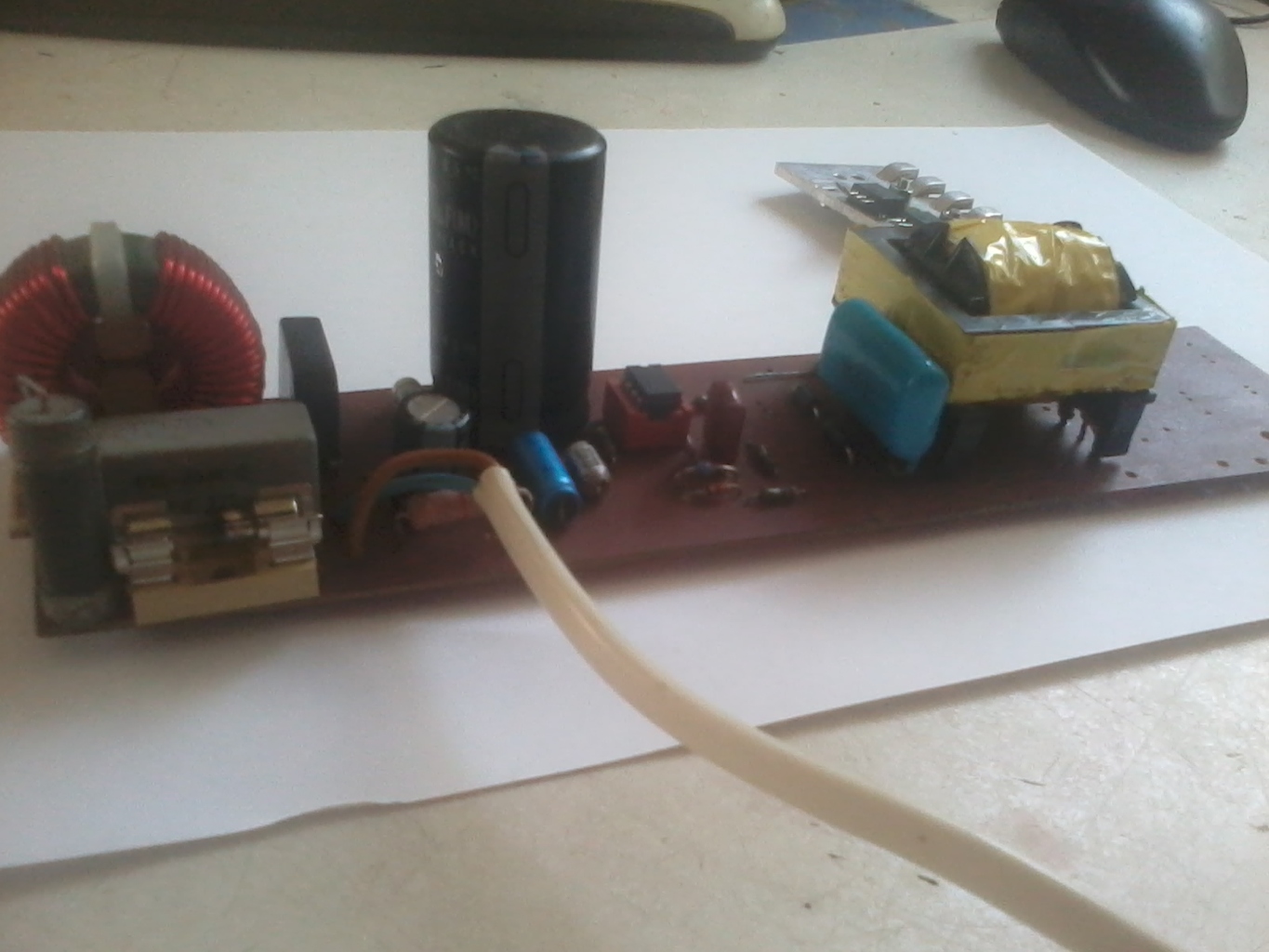

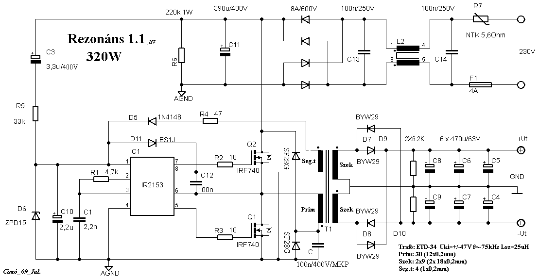

Kérnék egy kis segítséget.Építettem egy kapcsoló üzemű tápot,nem sikerült.Zárlatos lett a fet-ek és a fólia is leégett a nyákról.Tudnátok nekem egy kapcsoló üzemű táp rajzot küldeni és egy Lay file-t? Egy erősítőbe kellene. Előre is köszi. Idézet: „Építettem egy kapcsoló üzemű tápot,nem sikerült” Egyáltalán milyet építettél? Ez a dolog nem megy próba-szerencse alapon, egészesen biztosan legalább öt dolgot rontottál el benne. Idézet: „Egy erősítőbe kellene.” Milyen feszültség? Milyen teljesítmény? Satöbbi... Ebből az látszik, hogy nem értesz egyáltalán a dologhoz. Persze először senki sem érte hozzá, csak utána tanulja meg. Sajnos ez egy olyan téma, ahol érteni kell! Érteni kell az összes működést és az összes tervezést, és kisújjból kell gyűrni az összes számolást. Utána megy csak igazán. Milyen műszered van? Van oszcilloszkópod? (legalább 10MHz sávszélesség, és a két csatorna nagyon jól jön) Küldhetünk neked kapcsolást és nyáktervet, de az is kevés. Meg amúgy is van rengeteg! Vana fórumnak kereső funkciója is! Van még trafó, induktivtiás, hangolások satöbbi. Így én neked cimopata cikkét javasolnám, mert ott legalább van elejétől végéig leírás (trafót hogy csinálunk satöbbi). Az is jó ha elolvasod skori oldalán a rzeonáns tápot. Ezek jól működnek erősítővel. A hozzászólás módosítva: Aug 22, 2013
Cimó féle 350W-os tápot építettem meg kapcsolási rajz értékekkel.Van multiméter,oszcilloszkóp.Csak egy kicsit értek a kapcsoló üzemü tápokhoz.De viszont a dobozba kevés a hely ahol be lenne építve.
Az pedig egy egész jó táp, már sokan utánépítették. Nyilván van bőven benne bőven elég dolog amit el lehet rontani. De szerintem maradj ennél a tápnál, segítünk működésre bírni.
Cimó leírása alapján érted a rezonáns táp működését? Az első kérdés rögtön az, hogy milyen trafót alkalmaztál? Mennyi volt a szórt és a mágnesező induktivitásod? Milyen rezonáns kondit választottál?
Én ezt a tápot építettem(melléklet).Ez csak egy próba volt nem nagyon értünk hozzá.Mi még a normál trafós tápokkal foglalkoztunk.
Ok. Most jön az, hogy válaszola kérdésekre, amiket feltettem. Csak így tudok segíteni.
Idézet: „Az első kérdés rögtön az, hogy milyen trafót alkalmaztál? Mennyi volt a szórt és a mágnesező induktivitásod? Milyen rezonáns kondit választottál?” Sokat segít, ha feltöltesz egy-két képet a protípusodról. Sok hibát tipikusan már ránézésre megmondunk.
Íme a prototípusom a mag etd39.Pár kép a nyákról (ami még megmaradt) és a 2 fet-ről ami kuka.
Légy szíves válaszolj a kérdésekre, amiket feltettem. Csak így tudok segíteni.
Mennyi volt a szórt és a mágnesező induktivitásod? Milyen rezonáns kondit választottál? Mert szerintem ezt tuti elrontottad. Ezen felül: Ránézlésre a nyáktörv nagyon rossz. Az IC pufferelése nagyon távol van, össze vissza megy minden, kacskaringósan. Sok rész annyira rossz, hogy az már önmagában okozhat galibát. A szekunder résznél valamit nagyon elszúrtál, mert totál nem egyezik a kapcsolással. Ajánlom nézd meg az eredeti cimó nyáktervet, vagy mondjuk nézd meg az én stabrezós tápom nyáktervét. Nem véletlenül vannak az alaktrészek úgy elhelyezve. A hurkokat minimalizálni kell, és ami tápszűrő kondi, az közel legyen a felhasználáshoz.
A szórt és a mágnesező induktivitást nem mértem meg a rezonáns kondi pedig MKT.
Miután a rezonáns táp azért rezonáns táp, mert a szórt induktivitás és a rezonáns kondi beállítja a rezonáns működést, így az egész halálra van ítélve.
A szórt induktivitás egy áramkorlátként hat. Mivel nem mérted, biztosra vagyok benne, hogy szoros csatolással tekertél, és az értéke túl kicsi lett. Induláskor a táp rövidzárat lát, és mivel a nem megfeleő szórt induktivtiás nem korlátozza az áramváltozás sebességét, így az áram az egekbe nő. Normál esetben a diódák a rezonáns kondin megfognák ezeket az áramokat, de mivel a rezonáns kör nincs belőve, ezek valószínűleg nem lépnek működésbe. Szóval az áram az egekbe megy, a FETek és a nyák vezetőpályája kipurcan. Szóval keríts egy induktivitásmérőt és mérd meg a trafód szórt és a mágnesező induktivtisát. (vagy igazából keríthetsz egy fix feszültségkimenetű, de változó frekvenciájú jelgenerátort is, és egy jó multimétert is, ezzel még pontosabban beállítható a dolog) A hozzászólás módosítva: Aug 22, 2013

Erre a nyákra gondoltál?
Nem. Ez az 1.0.
Azonban !HASZNÁLVA A FÓRUM KERESŐ FUNCKCIÓJÁT! rögtön megtaláltam ezt a hozzászólást, amiben még régen cimo közölte ezt az 1.1 kapcsolást, NYÁKTERVVEL és pár illusztráló képpel együtt. Egészségedre!

Még egy nem tiszta.Az etd39-es magot használjam vagy vegyünk etd34-est?És hogy gondoltad a tekercselést mert a képekről ez nem derül ki.
Elolvastad már a cimpatás cikket? Ha elvolvastad volna, mint ahogy korábban javaslom, akkor ezt nem tetted volna fel. Azt mondtam már, hogy laza csatolás kell.
Gyorsabb kérdezni, mint olvasni és keresni, de aki válaszol ezt hamar megunja, és akkor magadra maradsz a kérdéseiddel. Azt te döntöd el, hogy maradsz az ETD39-nél és a nyáktervet rajzolod át hozzá (ahogy előbb javasoltam), vagy akkor veszel egy ETD34-es magot.
