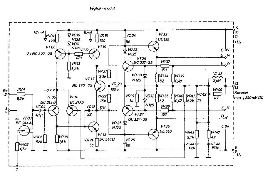

Szisztok! Van egy videoton ra6363 s radioerositom, amiben az egyik csatornaban a tranzisztorok zarlatosak lettek. Olvasgattam hogy nem mindegy milyen alkatresszel potoljuk, igy teljesen tanacstalan vagyok. A ket tranyo a kovetkezo lenne:
T1819-1 1820.1 Ezek helyettesitesere keresek megfelelot. Valamint meg egy problemam van. A vegerosito panelen elegtek a "huzalellenallasok" Nem tudom hogy vasarolhato meg ilyen, igy erre is helyettesitest keresek Ezek ellenallasa 0.9-1ohm. Esetleg meg a panelen levo tranyokat is megvizsgaljam? Segitsegetek, koszonom!
Heló! a T1819,és a 1820 helyére tökéletesen meg fele a Bd911/912.A huzal ellenállások helyett,pedig a 0.47 ohm,2w-os ellenállás.

De ha a javításra adtad magad,akkor ajánlom,hogy az összes félvezetőt ki vett állapotban mérd meg,és ugyanígy a diódákkal is,mert más értéket fogsz mérni ha bent méred a panelban.Nekem is van 2db után gyártott panelom,ha érdekel meg mutathatom.Csak én már a bd-s tranyókat ki cseréltem MPSA92-re.Mikor össze raktam a panelokat,0.04v volt a kimeneten,fogtam kivettem az 1k8 ellenállást,és tettem helyére,2k2 trimmert,és így már belehetett lőni 0.00v-ra.
A félre értések el kerülése végett mondom,hogy csak azokat cseréltem MPSA92-re ami egymás mellett van 4db bc-s tranzisztor.Egyébként az MPSA-nak az E,C ellenkező oldalon van mint a BC-s tranyóknak.A B az mindkettőnél a középső láb.

De a trimmeres megoldás csak akkor kell,ha nem 0.00v van a kimeneten.kimeneti DC-t úgy kell mérni,hogy be kapcsolod az erősítőt,a bemenetet rövidre zárod,a mérőt be állítod 20v-os mérés határra,és rá mérsz a kimenetre,hangszóró nélkül.és ha esetleg 0.01-0.02v nál nagyobb a kimeneti DC,akkor érdemes a 1,8k ohmos ellenállást kicserélni 2k2 trimmer-re és azon nagyon óvatos állítással belőni a 0.00v-ot.Az ellenállás szinkódja:barna.szürke piros.VR09 pozícíó szám.

Üdvözletem! A minap hozzám került egy Vidi EA6383S és meglepődésemre a 6363S em simán lepipálja. Szétszedtem és van az a gyanúm hogy a végfok piszkálva volt. Mind a 4
tranyó típusa:Morocco BD243C ill 244C a 6363ban más van. Jól gondolom hogy ez nem bele való? Ha igen akkor milyen kéne bele és mennyibe kerül? A másik ami "fura" hogy egy nagy átkötés van a szabályzó panel jobb teteje és a hangerőpanel középső csatlakozója között amúgy szól csak alulmarad a 6363mal szemben. Illetve a jobb oldal mintha erősebben szólna. Köszönöm a segítséget!

A tranzisztor cserétől nem lesz hangosabb! A BD243/244-nek karcsú a terhelhetősége, BD911/912 már jobb lenne.
A 4700µF 40V-os pufferkondenzátorokat megtalálod? Azok lábain tudsz tápfeszültséget mérni. Ha búgást tapasztalsz, ezeket a kondenzátorokat nem ártana újakkal leváltani. Ettől várhatnál érdemi javulást. Olvasgasd ezt a témát, meríthetsz belőle tapasztalatot. Itt a válaszmező fölött jobbra van egy kis nyilas négyzet, mely legördülő ablakot nyit meg. A nagyítóra kattints és a felső sorba a csillag elé írhatsz kereső szót, szóközzel válaszd el a csillagtól! Példa.

Ha úgy érzed, feltűnően hamarabb kezd torzítani mint a másik erősítő, akkor VR39 és/vagy VR40 értékének növekedésére gyanakszom, ettől ugyanis korábban lép be az áramkorlátozó. Ennek vizsgálatához az áramkorlátozó kiiktatására nem szívesen buzdítalak, nem lehet olyan rossz azaz erősítő így sem. A végtranzisztorok cseréjét is megfontolnám. 8 ohm terheléshez ezek is tökéletesen megfelelnek. A pörkölt VR47 egy gerjedés eredménye. Ezt ki lehetne éppen cserélni. Talán a 100 és 470µF elkók módszeres cseréje lendítene a búgás megszüntetésén, ezek elég hajlamosak a kiszáradásra. A szabályzó panelen vannak 100µF kondik melyek hatással vannak a csatornaerősítésre is. A csatornák közötti különbség több okra vezethető vissza, kontakt hibától egész a potik együtt nem futásáig. Köss az erősítőre mono szinusz jelet és haladj végig párban a két csatorna erősítőfokozatain. Ahol eltérő AC feszültséget mérsz ott kell piszkálódni. A kérdéses átkötést valaki valamikor azért rakhatta be, hogy csökkenjen a feszültségesés a két pont között. Biztosan oka volt rá ![]()
