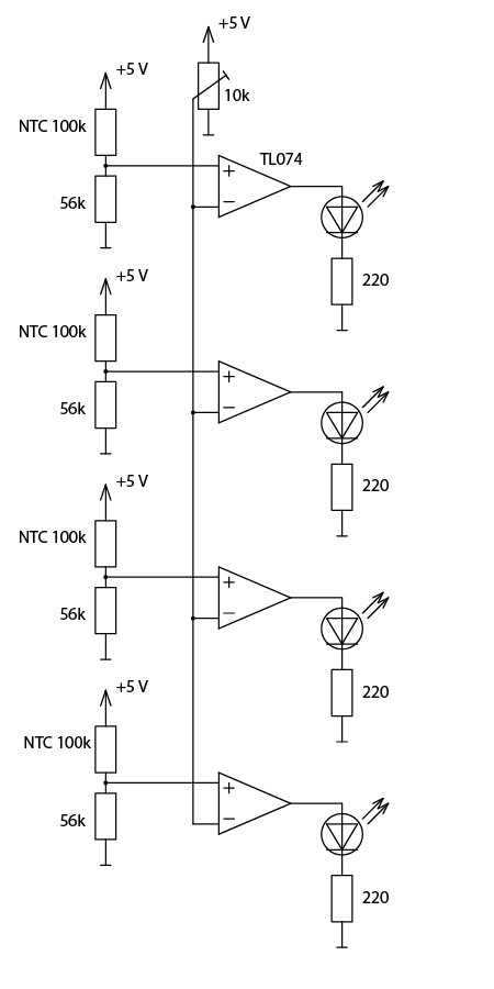

Én az alábbi megoldásra gondoltam (melléklet). Az egész el tudna menni egy 7805-ös stab.-ról, műveleti erősítőnek kb. bármilyen megfelel, ami kibírja a LED áramát. A megépítés után csak kalibrálni kellene a billenési pontot, mondjuk 45 - 50 °C-ra. A műveleti erősítőnek ebben a formában is van egy nagyon pici hiszterézise, de ha nincs is, legrosszabb esetben az egyik LED villog. Az NTC termisztor pedig kb. filléres kategória.

Ilyenre gondoltam.
Ki kell próbálni, hogy működik e így a TL074. Ha nem, akkor dupla táp kell neki (+-10V), akkor tutira jó lesz. A potival be lehet állítani a billenési küszöböt, ami mondjuk 50..60C. Felette világít, alatt nem. Lehet, hogy még az átmenetet is lehet majd látni a LED fényerejéből.

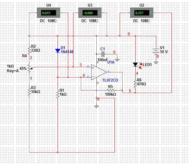

Hello! A TL074 akkor biztos jól működik, ha nem a GND-t választod közös pontként, hanem a plusz tápot.. üdv!
Aha! Ezt nem tudtam. Kipróbálom, köszi a tipet!

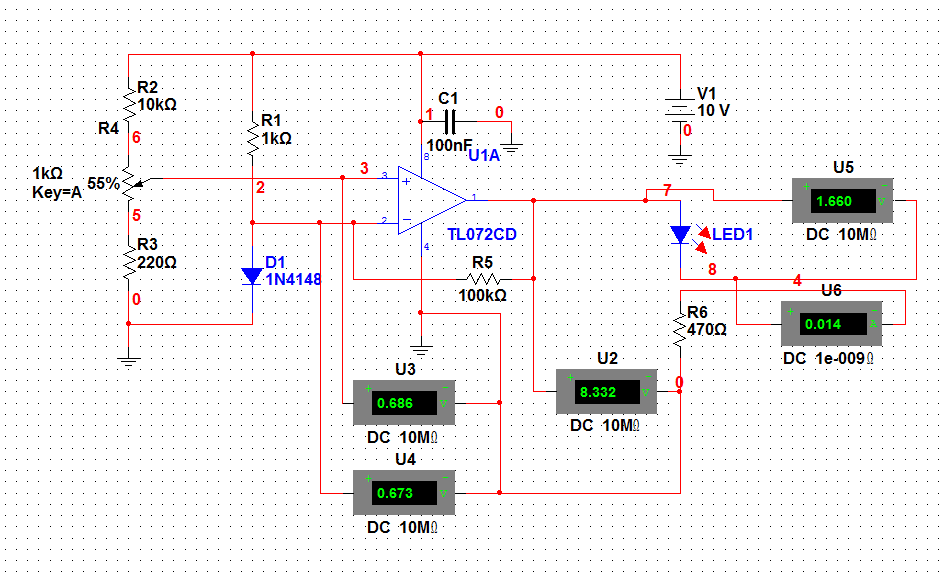

Erre gondoltál?
(Az U3-at fordíta kötöttem, de ez most mindegy...) (a képet beszerkesztette, de a hozzá írt szöveget már nem. Érdekes ) A hozzászólás módosítva: Aug 30, 2013
Igen, mert a Fet bementet fellehet vinni akár a tápig, GND-re viszont nem.
Köszi, ezt tényleg nem tudtam! Fura az embernek így kifordítani egy áramkört, de az ok jó, hogy megtegyük. Könnyebb, mint dupla tápot adni neki.

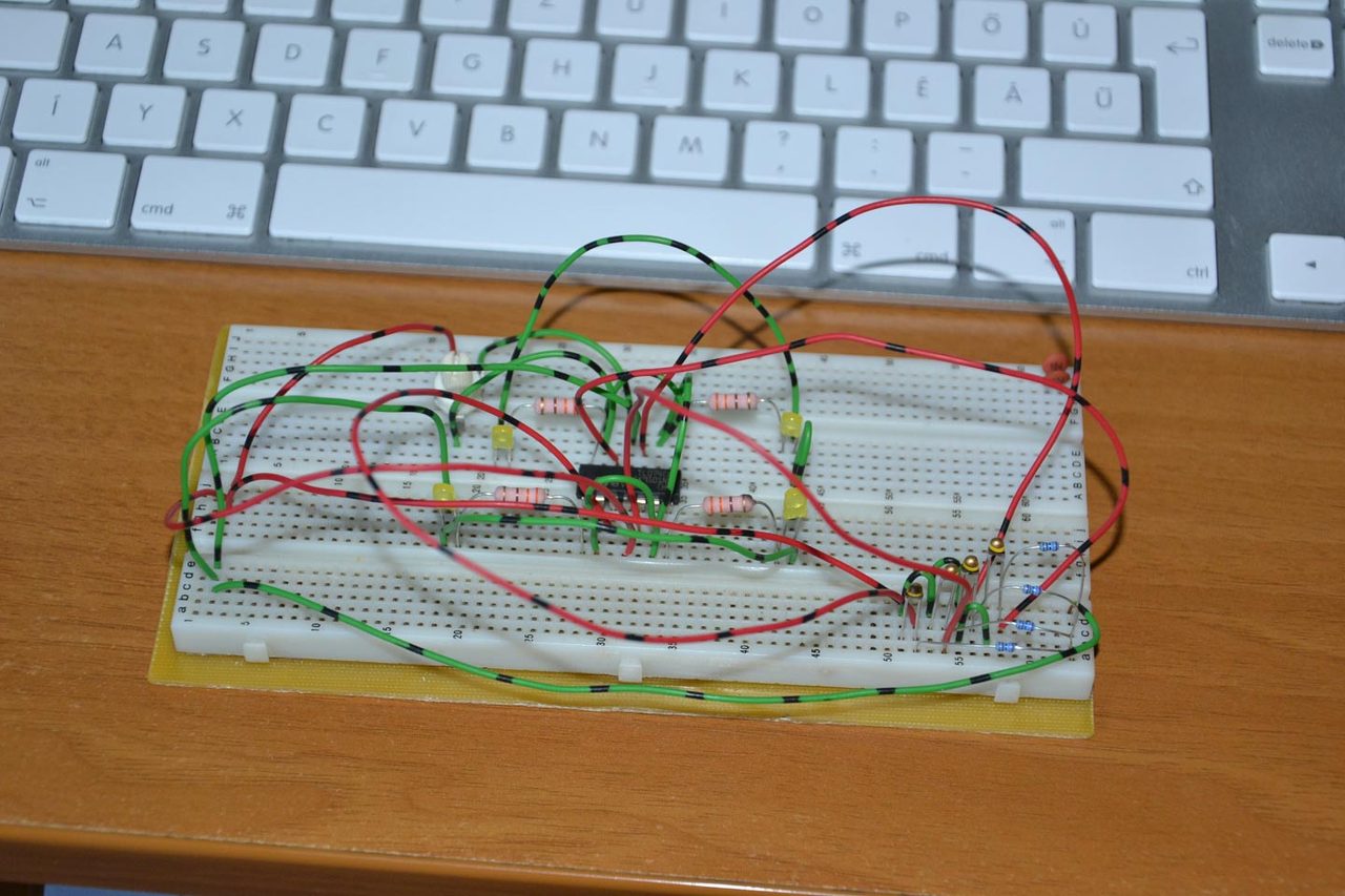

Próbapanelen megépítettem a mellékletben látható kapcsolási rajzot.
Tapasztalatok: A dolog működik, viszont az alkatrészek értékeinek szórása miatt minden műveleti erősítő invertáló bemenetén külön-külön kell beállítani a referencia feszültséget. A szórás nem nagy, de érezhető. Az NTC melegítésekor nem hirtelen kezd el világítani a LED, hanem van némi átmenet. Ez igazábol csak jó, kalibráláskor ezt ki lehet használni. Ha a + bemeneten a feszültség ~ 0,8 V alá esik, a kimenet mindenképpen magasra vált. Éppen ezért az NTC-vel sorbakötött ellenállást úgy kell méretezni, hogy a bemeneten ne essen a feszültség kb. 1 V alá. Az NTC adatlapját is mellékelem, hátha valakinek hasznos lesz. Én úgy számoltam, hogy kb. 10 °C alá nem esik a hőmérséklet (ekkor az NTC ~ 200 kOhm-os ellenállást mutat, adatlap 12. oldala), kb. 50 kOhm jött ki, ettől felfelé készleten 56 kOhm-os ellenállásaim voltak itthon. Nagyobb tápfeszültséggel (pl. 12V) stabilabban működik, értelemszerűen ehhez az ellenállásokat át kell számolni. Következő lépésként meggyőzöm a szomszédom, hogy neki kell egy ilyen.

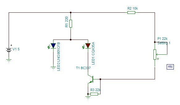

Helo.
Valami ilyesmi kis kapcsolásra gondolok. Sajnos csak ötletadónak jó, az értékek full nem stimmelnek, talán a piros leddel kéne párhuzamosan valamekkora sönt ellenállás is. De ha valaki lát benne fantáziát, szerintem működővé lehet varázsolni. Ezt légszerelten össze lehetne rakni sok példányban, és mehet a tartályra. Szép lett a diesel uralod. Nagyon komoly. Szerk.: Most látom hogy hőszigetelt a tartály. Akkor nem lehet a tartály oldalára rakni az ntc ket. Akkor elvész az előnye ennek a kapcsolásnak, hogy kompakt és csak két tápszálat kell neki biztosítani. Végülis kidrótozva is működne szerintem. A hozzászólás módosítva: Aug 31, 2013
