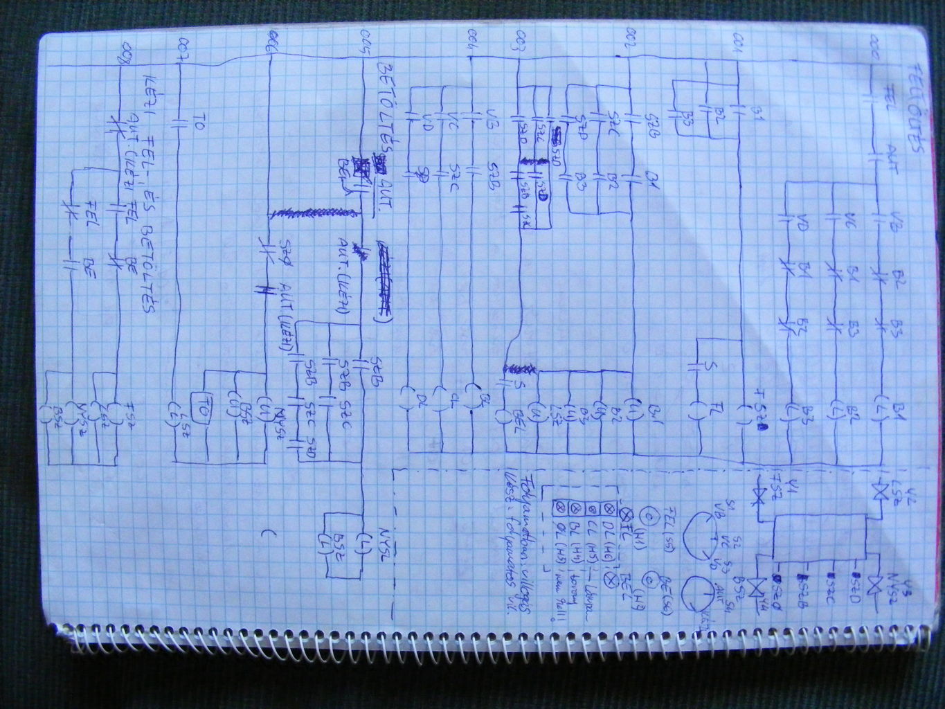

(#) pont válasza Marko Ramiusz hozzászólására (») Aug 10, 2013 /
Valami ilyesmire gondolsz?

(#) elektroton válasza Marko Ramiusz hozzászólására (») Aug 11, 2013 /
Konkrétan ilyen programot én sem ismerek de volt nekem is hasonló "problémám". Ezt úgy oldottam meg az sPlan programmal, hogy készítettem rajzelemeket az ábrázolásnak megfelelőeket. A "hátsó" rajzrétegre elkészítettem a megfelelő hálót, rasztert. És abba rakosgattam bele a rajzelemeket. Ezzel egy meglévő régi, hasonlóan de kézzel készült programot "digitalizáltam".
(#) Marko Ramiusz hozzászólása Aug 12, 2013 /
Sziasztok! Köszönöm a hozzászólásokat!
pont! Nem, nem olyanra gondolok, az ugye Zelio programozható relé kezelőszoftvere, de tüstént kifejtem.
Szirty! Igen, jól emlékszel, de azóta sok kő legurult a Dunán és akkor nem igazán kaptam használható választ. Egyébként nem érzek különösebb keveredést, mivel eléggé egyértelműen megfogalmaztam. A ladder diagram fogalmával azért tisztában vagyok, azzal is, hogy különböző gyártók PLC-it, különbözőképpen lehet létrában programozni. Igaz, "csak" karbantartó vagyok és elsősorban Allen-Bradley-ken végzek hibakeresést. A mellékelt fényképekből kiderül, hogy miért gyártófüggetlen, azért, mert az egy elvi rajz és az alapján akarom megírni a LAD-ot. Egyébként nem kell túlbonyolítani a kérdést. A fényképen szereplő dolgokat szeretném elkerülni. Száz szónak is egy a vége: nincs ilyen szoftver, marad valamilyen CAD. elektroton által említett sPlan megvan, szóval azzal fogok próbálkozni. Azért köszönöm a tanácsokat.

(#) Szirty válasza Marko Ramiusz hozzászólására (») Aug 13, 2013 /
Üdv Marko Ramiusz!
Igen, jól emlékszel, de azóta sok kő legurult a Dunán és akkor nem igazán kaptam használható választ.”
Talán akkor sem volt teljesen egyértelmű mit is szeretnél...
„Egyébként nem érzek különösebb keveredést, mivel eléggé egyértelműen megfogalmaztam. A ladder diagram fogalmával azért tisztában vagyok, azzal is, hogy különböző gyártók PLC-it, különbözőképpen lehet létrában programozni.”
Én továbbra is azt látom hogy keveredik a ladder programozás és az áramút terv fogalma. A rajzok amik a képen vannak PLC program részletei, vagy huzalozott kapcsolás?
Ha az előbbi,akkor a futtató PLC zoftverére van szükséged, ha az utóbbi, akkor CAD programra, amilyen az splan, eplan vagy wscad.
Viszont az utóbbi nem szívesen fog neked PLC programot rajzolni létrában. Rá lehet erőltetni hogy a kinézete hasonló legyen, de nagyon nem arra van kitalálva!

(#) elektroton válasza Marko Ramiusz hozzászólására (») Aug 13, 2013 /
Szia Marko!
Megértem, hogy szeretnéd a kézi rajzokat "digitalizálni", könnyen átrajzolhatóvá tenni.
Én is hasonló okból csináltam ilyet. Az egy nagyon régi TSX21 PLC program ábrázolása. Ha szükséged van rá, emailben elküldhetem az sPlan-hoz készült ilyen segédletem, rajzelemeket.
(#) Marko Ramiusz válasza Szirty hozzászólására (») Aug 13, 2013 /

(#) Marko Ramiusz válasza elektroton hozzászólására (») Aug 13, 2013 /
Egyelőre a Te javaslatod a legjobb számomra - nem megbántva senkit - , mivel az sPlan-t másra is szeretném használni. Keresni foglak privátban.
