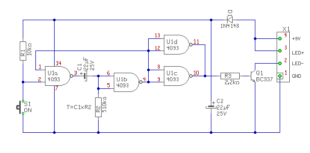

Sziasztok. Egy olyan kapcsolást keresek, ami 9V feszültséget (9V elem) gombnyomásra 10s-ig ad egy ledes áramkörre. Vagyis ha megnyomom a gombot 10s-ig van áram a ledes villogón, utána kikapcsol. Újabb nyomásra, újabb 10s. Valaki tudna ebben segíteni?
(#) proli007 válasza peter1995 hozzászólására (») Szept 7, 2013 /
Hello! Most villogjon 10 másodpercig, vagy ne? Mert ez elég nehezen derül ki. A másik, hogy milyen pontosan kell a 10 másodperc? üdv!
(#) peter1995 válasza proli007 hozzászólására (») Szept 8, 2013 /
Szia. szóval. Van egy ledes áramköröm ami ha megkapja a 9-12V-ját akkor folyamatosan villog. Az elképzelésem az, hogy ez gomb nyomásra 10s-ig működjön. Vagyis gomb nyomásra 10s-ig engedi az áramforrásról az áramot a ledes villogóra utána nem. Ismételt gombnyomásra ismét 10s.
A 10s egyáltalán nem életbe vágó, ha 9 vagy 11 akkor sincs semmi baj, nagyjából 10s legyen.
(#) proli007 válasza peter1995 hozzászólására (») Szept 8, 2013 / 1
Hello! Elfelejtettem megkérdezni a villogó Led-ek áramfelvételét. De ez a kapcsolás, 10..200mA-ig használható. (Ha ez csak egy sima villogó Led, akkor előtét ellenállás kell neki, és a tranyó is felesleges.) üdv!

(#) peter1995 válasza proli007 hozzászólására (») Szept 10, 2013 /
Szia. Kiuvettem az összes ledet felszedtem a vezető sávokat és visszatettem a ledeket 5ösével sorba kötve. Így be ellenállásozom 12V-ra (de 9V-on is működik még, maximum kisebb fénnyel) és mérek egy pontos áramfelvételt.
(#) peter1995 válasza peter1995 hozzászólására (») Szept 10, 2013 /
Szia. Bekötötem mindent, és 12V-on megmértem az áramfelvételt. 110 és 130mA kötött mozog. 130 fölé nem megy. A bekapcsolás pillanatában sem megy feljebb.
(#) proli007 válasza peter1995 hozzászólására (») Szept 10, 2013 /
Hello! Akkor ezek szerint minden rendben van, még a kis BC337 is elegendő lesz.. üdv!
És akkor mehet minden a rajz szerint ugye? Köszönöm a segítséget.
Természetesen mehet. Szívesen..

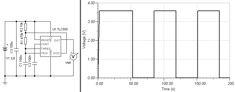

Nekem az lenne a problémám, amit szeretnék megoldani, hogy egy 3.7V-s nokia akkumulátorról szeretnék meghajtani egy "kapott" elektronikát, (ez most szerintem nem lényeg, hogy mi), és egy olyan kapcsolóra lenne szükségem, ami időzít, de lehetőleg (analfabéta vagyok) én tudjam megcsinálni, tehát valami analóg, vagy előre programozott digitális megoldás is jó lenne.
Amennyiben csak bonyolult megoldásokat tudtok, azokat is elfogadom, legfeljebb átadom a munkát egy hozzáértőbbnek (van ilyen, de nem terhelném szívesen egy ilyen "bugyuta" feladattal).
A lényeg tömören: 3.7V (nokia bl-5c) akkumulátor -> időzítőkapcsoló -> elektronika.
Az időzítés kb 1 percenként fél perce kapcsoljon be, és ezt ismételgesse ameddig csak bírja az akksi. (természetesen nem fontos a pontosság, ezért ettől el lehet térni.)
A válaszokat előre is köszönöm. (ha nem voltam egyértelmű, elnézést kérek)

(#) proli007 válasza sokimmm hozzászólására (») Szept 14, 2013 /
Hello! Nem írtad, mekkora a terhelőáram. De ha kisebb mint 100mA, akkor egy TLC555-öt célszerű alkalmazni erre a feladatra. Amennyiben az működési és szünet idő egyaránt 30 másodperc. Az ábrán láthatod, hogy tápfeszültség bekapcsolásakor az első működési ütem, majd kétszer hosszabb, de utána már egyenletes a két idő. Ha ez gond, lehet ellene tenni. Ha pontosan szeretnéd, hogy a két idő egyforma legyen, vagy az idő a félpercnél hosszabb, akkor számláló IC-t célszerű használni. üdv!
