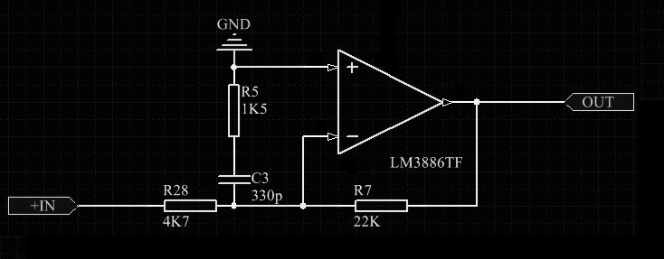

(#) melorin válasza gb197 hozzászólására (») Aug 25, 2013 /
LP filter-t ez a kapcsolás is tartalmaz, állítólag jobban is szól, mint a gyárilag ajánlott kapcsolás (mellékelem a képet). Erre gondoltál? Nekem sajnos csak 100pF van és ellenállásból is csak 680 és 2.2K. Az is jó?
Itt a hangkártya hivatalos oldala, itt 10K-t írnak: Musiland Monitor 02

(#) gb197 válasza melorin hozzászólására (») Aug 25, 2013 /
Nem látok bele, de valószínűleg a 10K az csak lezáró ellenállás. A kimet általában opa-s , annak pedig biztosan kisebb, mint 1K a kimeneti impedanciája.

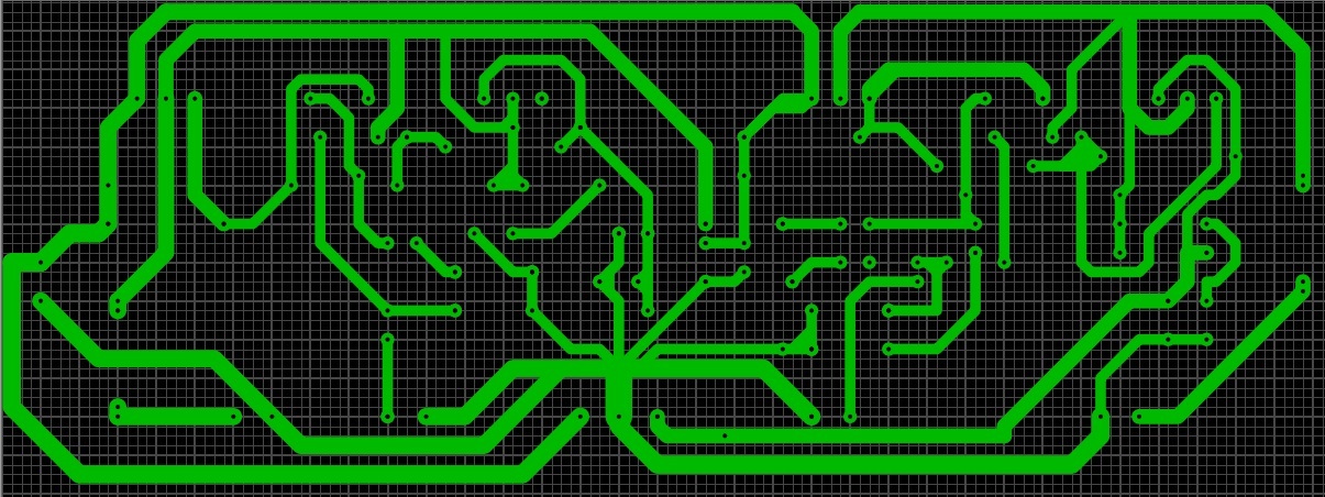

(#) razor1995 válasza reloop hozzászólására (») Szept 9, 2013 /
Üdv! Én is a bordán szenvedek egy ideje, mivel nem találtam megfelelőt. Ez jó lenne 2 csatorna hűtésére? LINK
A másik kérdésem pedig hogy régebben volt csatolva egy tda2030-as rajz tranyókkal megfejelve, na azt megcsináltam kivezetve (persze LM3875-re alakítva) és most úgy döntöttem hogy mégis csak új nyákot készítenék neki. Ezt leellenőriznétek nekem, hogy jó-e? (csatolva). Tulajdonképpen csak lemásoltam a másik nyákot az lm3875 lábaihoz igazítva. Vasaláshoz kell tükrözni a lapot? (Eddig csak kézzel rajzoltam)

(#) gb197 válasza razor1995 hozzászólására (») Szept 9, 2013 /
Megnéztem volna a nyákrajzodat, de még azt sem tudom ez melyik program "terméke". Ilyenkor érdemesebb egy kép vagy pdf formátumot csatolni amivel mindenki boldogul.
(#) razor1995 válasza gb197 hozzászólására (») Szept 9, 2013 /
Sprint Layout 6-tal csináltam, de itt van jpg-ben is. Remélem el tudsz majd rajta igazodni.
Nézegettem egy darabig , de sajnos nem minden tiszta, mi hol van. Az alkatrész körvonal nem látszik és evvel layout-tal sem tudtam megnyitni egyenlőre.
(#) reloop válasza razor1995 hozzászólására (») Szept 9, 2013 /
Szia! A borda szép nagy. Kár, hogy nincs megadva wattonként hány fokot melegszik - így csak tippelni lehet.
A paneltervet alkatrészek nélkül sajnos nem tudom ellenőrizni. Az IC-t is inkább csak sejtem, mintsem látom, hová tervezted. Hiányoznak egyes lábai esetleg?
Jobb oldalon középtájt van egy üres forrszem, azzal is kéne valamit kezdeni.
(#) razor1995 válasza reloop hozzászólására (») Szept 10, 2013 /
Igazatok van kicsit katyvasz lett, de még most tanulom a sprint layoutot szóval újra csinálom alkatrészekkel. Egyébként azokat a lábakat amik nincsenek bekötve az IC-n azokat majd eltávolítom mert úgy egyszerűbb megrajzolni. Ha esetleg nektek van egy bevált rajz azt is szívesen fogadom
(#) gb197 válasza razor1995 hozzászólására (») Szept 10, 2013 / 1
Azt hogy az ic felesleges lábait eltávolítsd nagyon nem ajánlanám, legfeljebb kisebb padokat kell letenni, de be kell forrasztani azokat is. Mire készre lenne szerelve elgyengülne vagy letörne a maradék öt lába is... A másik dolog amit javalnék tervezéskor, hogy független legyen a két csatorna még ha egy nyákon van rajzolva akkor is. Ez egy hiba során sok problémától kímélne meg.

(#) razor1995 válasza gb197 hozzászólására (») Szept 11, 2013 /
Két kérdésem lenne még. Hogyan tudom az IC-t kiforrasztani a panelből károsodás nélkül? Hogyan lehet beletenni a Sprint layoutba az IC-t(mint makro-t)?
