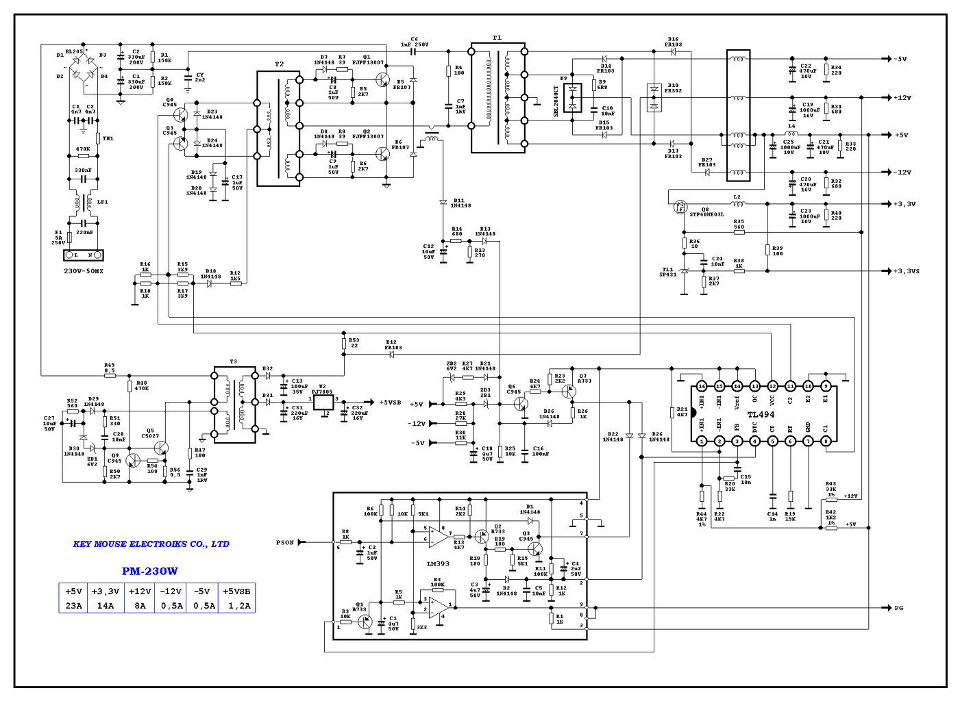

(#) eSDi válasza djhans hozzászólására (») Szept 23, 2013 /
„Lehet hogy inkább valami áramváltó kis trafó kellene a primer körbe. Annak a szekunder részén egyenirányítani a feszt és bevezetni az 494-es másik hibaerősítőjébe.”
Amit én átalakítottam AT tápot, abban pont ilyen volt, csak a DTC-t tiltotta le. Valahol még meg is van a kapcsolás, amit összehoztam, mert nekem csak a túláramot kellett figyelni és ebbe a részbe volt bekötve a többi fesz is. Előkeresem...
A hozzászólás módosítva: Szept 23, 2013
(#) sector99 válasza eSDi hozzászólására (») Szept 23, 2013 /
Ez engem is érdekelne... Köszi !
(#) Ge Lee válasza sector99 hozzászólására (») Szept 23, 2013 / 1
Csatolok két ilyen rajzot is. Az első maga a PC táp, a másik már át van alakítva fetes meghajtásúra, és a szekunder végfok táplálására. Ez az áram szabályozására nem a legjobb megoldás, de rövidzár védelemnek megteszi.
(#) eSDi válasza sector99 hozzászólására (») Szept 23, 2013 /
Az első képen pirossal bekereteztem, hogy mit kell átalakítani. A második pedig maga a kapcsolás ami az enyémhez jó lett. Az áramváltó trafó paramétereit nem tudom, illetve csak annyit, hogy a primer az 1 menet és, ha jól mértem akkor a olyan 8V~ körül kapcsolt az áramkör. Pontosan nem mértem meg, a nekem kellő áramot leadja a táp, rövidre zárva viszont azonnal lekapcsol. És végül pedig a Multisim11 fájl, ha valaki szimulálni is szeretné...
