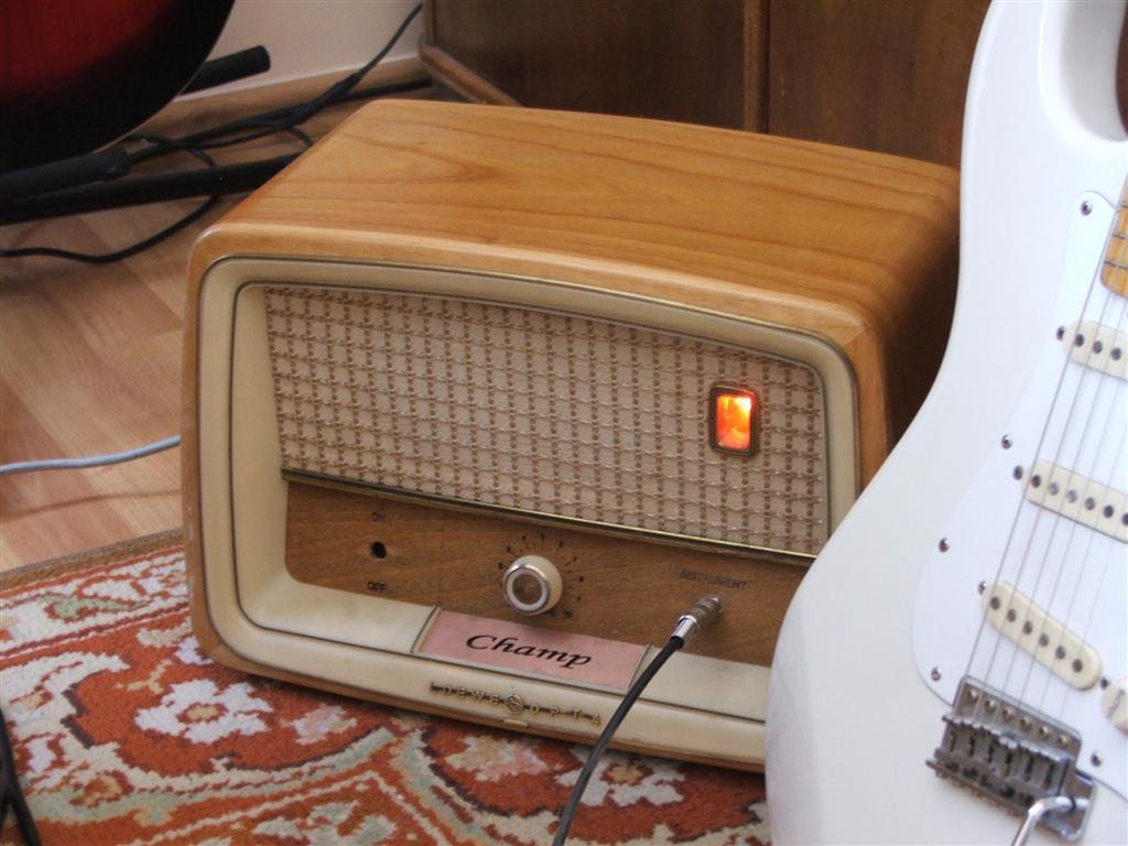

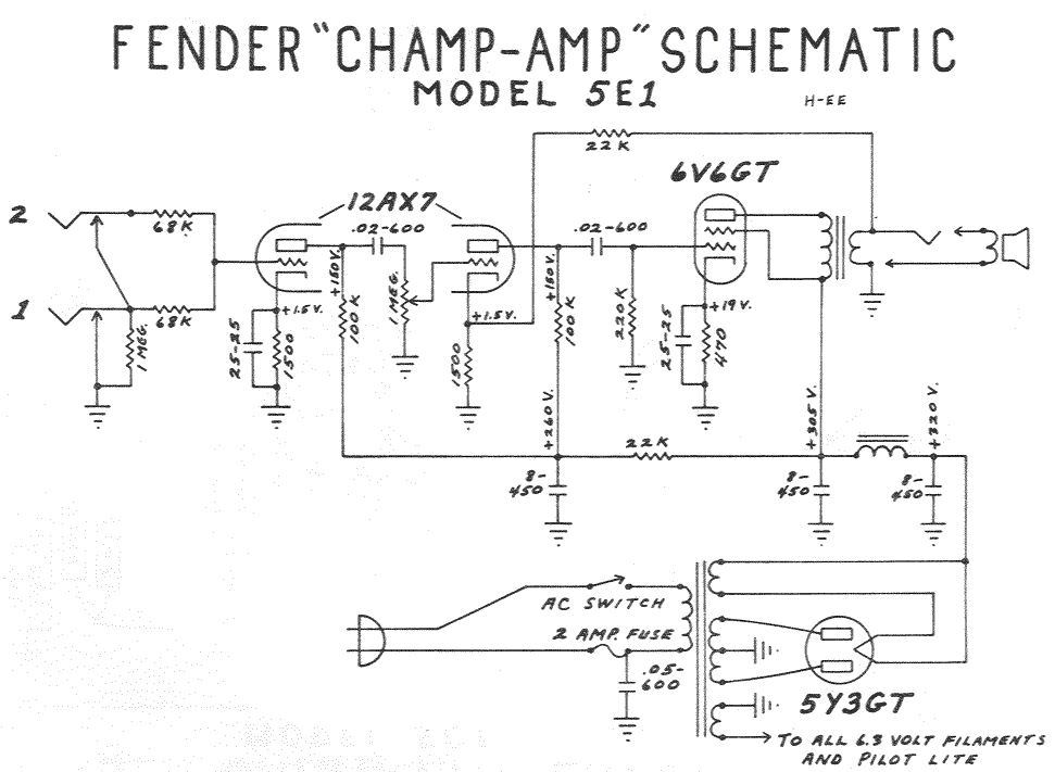

Ha egyszerű és nagyszerű kell, én ezt csináltam pár hete, kb. 5W-os lehet, a hangerő bőven több, mint ami szükséges (lakásban természetesen).
A rajz annyiban lett módosítva, hogy csöves egyenirányítás helyett diódás, és a 6V6 helyén EL84 van (annak megfelelő alkatrészekkel körülötte. Az egész 1500 ft-ba van, ennyiért vettem a rádiót, alig kellett hozzá más alkatrész.
Nekem ezért is tetszik. Komolynak néz ki.
Nekem is tetszik, megnézném azokat a rémült arcokat.
Aranyos szerkezet, nagyon kompakt
Milyen vasra kerültek azok a kimenők, ha nem titok? Tippem szerint SM42.
Köszi srácok a bíztatást !
A tervem az hogy ezzel kikomolytalankodtam magam, még ma nekiállok berajzolni sprint-be az E88CC head wize nyákját, ezzle jártasságot szerezve a nyáktervező programban és utána kezdem el megtervezni az E130L nyákját. Na tessék mégegy felső anódos... Zenner: Semmi sem titok, saccra 42-esnek tűnik és hipersil, majd lemérem! A hozzászólás módosítva: Szept 25, 2013
Gratula, nagyon jól néz ki. Remélem teszel fel akkor is képet, ha meglesz hozzá a fa keret.
Ha nem kapsz tápot, tenni kell egy relét neki.. Nekem inkább 900ohm jön ki, de végülis mindegy.
Köszi. Neeem bonyolítjuk, legrosszabb esetben kap egy kapcsolós konnektor toldót hogy ne kelljen állandóan ki-be huzogatnom és ennyi.
Fa keret helyett lehet hogy az eredeti terv szerinti négy darab gólyalábat kapja csak meg
