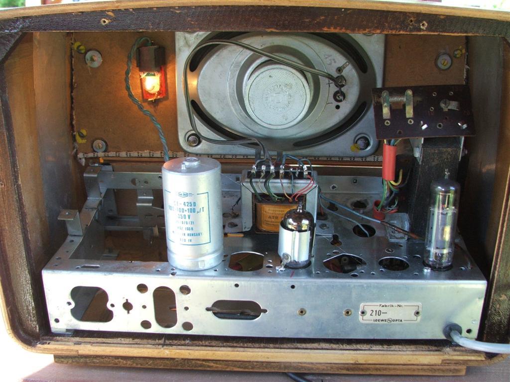

(#) akos70 válasza konyak6 hozzászólására (») Szept 25, 2013
Ha egyszerű és nagyszerű kell, én ezt csináltam pár hete, kb. 5W-os lehet, a hangerő bőven több, mint ami szükséges (lakásban természetesen).
A rajz annyiban lett módosítva, hogy csöves egyenirányítás helyett diódás, és a 6V6 helyén EL84 van (annak megfelelő alkatrészekkel körülötte.
Az egész 1500 ft-ba van, ennyiért vettem a rádiót, alig kellett hozzá más alkatrész.

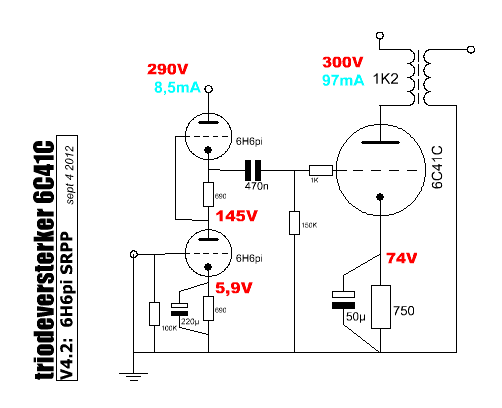

Üdv Mindenkinek.
Kezdek egy kicsit belezavarodni a dologba, ezért lenne pár kérdésem, hogy pontosabban lássak.

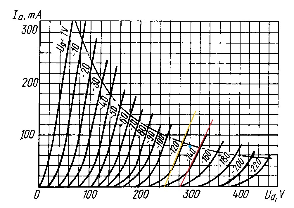

Itt van egy kapcsolás, itt épp 300v feszültséggel működtetik a csövet, 97mA mellett. A katalógus szerint ez nem lehet, mert 25w a maximális disszipáció. Tudom, hogy valamennyi feszültség elveszik a csövön, de mennyi? (Gondolom az ehhez az állapothoz tartozó belő ellenállástól függ).
Katalógus szerint 300v hoz kb 80mA tartozik.
Aztán.
Rbelső= 20V/48mA= kb. 420-440ohm. (helyes ez? Akkor kb. 34volt esik a csövön? (430*0,08), ez levonódik az anódfeszültségből?)
Ra=300v/80mA= 3750 ohm. Akkor miért 1,2k-ra méretezik a kimenőt? Itt nem kellene levonni a 34 v-ot, tehát 266/0,08?
Ide kb. -130v előfeszültség kellene.
Hogy a 74v-ot, hogy kapja meg azt még értem. (u=r*i=750*0,097), és akkor ennyi neg. előfeszültség kell a csőnek?
Vagy mii???
A hozzászólás módosítva: Szept 29, 2013
(#) pucuka válasza crapgame hozzászólására (») Szept 29, 2013
Oó! nem tudom mik azok a színes vonalak.
A kimeneti karakterisztika seregbe a munkaellenállást (ami egy ferde egyenes) úgy kell berajzolni, hogy az egyik vége az I=0 mA áramhoz tartozó pontban van. Ez a pont a tápfeszültség, mert a cső le van zárva, így áram nem folyik. A ferde egyenes másik vége az anódáram tengelyén van, amikor a cső elméletileg annyira nyitva van, hogy nem esik rajta feszültség, ilyenkor az anódfeszültség 0 V. Persze ez csak elméletileg igaz, mert a tényleges anódfeszültségeket a kimeneti görbesereg metszékei adják. Arra kell még vigyázni, hogy a munkaegyenes csak alulról érintheti a disszipációs hiperbolát. Ez meghatározza a tápfeszültség függvényében az egyenes meredekségét, azaz az alkalmazható legkisebb munkaellenállást.
Ha ezt így berajzoltad, léphetünk tovább.

(#) bakos13gab válasza crapgame hozzászólására (») Szept 29, 2013
Remélem jól rajzoltam/számoltam. Minden esetre a dolog ez alapján nem jön ki. A görbéket innen vettem: Bővebben: Link
(#) pucuka válasza bakos13gab hozzászólására (») Szept 29, 2013
Ha az Utáp 300 V, akkor az egyenes egyik vége a 300 V nál kell lenni.
(#) bakos13gab válasza pucuka hozzászólására (») Szept 29, 2013
Ebből nem jön le a katódellenálláson eső feszültség? Hiszen a cső csak azt látja.
