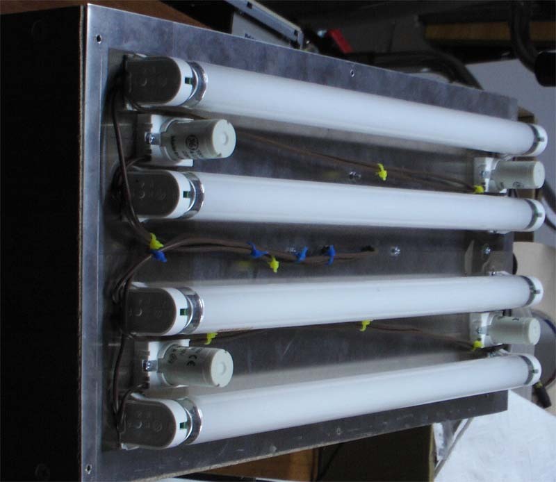

Bocs, de amikor írtad, hogy "Vidéki útról írtam emlékezetből a kb. 40mm-t. Most utána néztem még egyszer." nem igazán értettem, hogy akkor most 4db 4cm-es csöved van a levilágítóban vagy amit linkeltél 26mm-es átmérőjű?
"4 x 26 mm + 3 x kb. 35 mm" Nem egyoldalas a levilágítód?
Na, most már itthonról írok. Megmértem pontosan, 61 mm a fénycsövek tengelytávolsága.
A levilágítóm egyoldalas, ezt írtam is. A 4 x 26 mm a négy darab fénycső + 3 x 35 mm a fénycsövek közötti távolság. Így adja ki az A4-es méretből a 210mm-t. De elküldtem Neked a linket is ahol megnézheted a fotóját.
Ok, most már világos, csak nem értettem azt a 3x35mm-et.
Egyébként akkor neked a két szélső cső az pont a szélén van ezek szerint? Én úgy próbálom elosztani, hogy egyenletesen legyen elhelyezve, a két szélén fele annyi távolság legyen mint két egymás melletti cső között: 26mm távolság a csövek között és 13mm a két szélén. (Persze ez csak elmélet a gyakorlatban +-1mm pontosság már jó lesz.)
Na, szétszedtem és lefotóztam.
Én kiraknám a szélső csöveket a szélére és a többit így osztanám el közöttük.
Azért tennék így, mert a széleken amúgy is kisebb lesz a megvilágítás. Ez abból adódik, hogy a köztes csövekre jobbról és balról is rásegít a szomszédos cső, a szélsőknek viszont csak egy szomszédjuk van, ezért ott valamival alacsonyabb lesz a megvilágítási érték.

Ok, kösz a fotót. Az igaz, hogy a szélén kisebb a megvilágítás, de nem sokkal kevesebb a felénél a fényerősség mint ahol kettő van. Ezért nem teszem ki a szélére, de pl. én a fele távolságra teszem, de lehet kicsit még csökkentek rajta.
