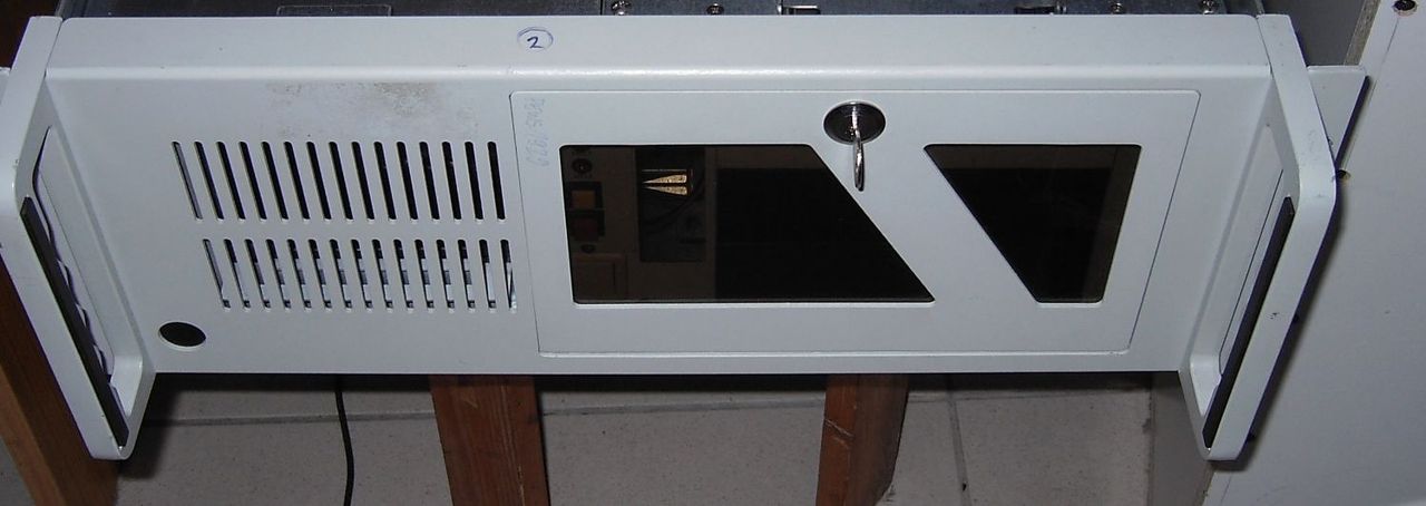

Elkészült a hangerőszabályzó kijelzős doboza végre.
![]() Márcsak ezt a randa LCD-t kellene VFD-re cserélni. ![]() A hozzászólás módosítva: Okt 18, 2013
Jó lett, nagyon profi kinézete van.
A plexit hogy rögzítetted a házhoz? Ilyen sötétített plexit honnan tudtál venni? Mert tavasszal neke is kellene majd vennek 1-2 féle színben, de nem tudom honnan vehetnék.
Nos, a plexit hasonlóan rögzítettem, mint a gyári cuccoknál, konkrétan nagyon vékony kétoldalú ragasztóval tapétáztam ki az előlapot. Viszont ezt nem vettem, én sem tudtam soha ilyesmit beszerezni, de nyéron fekvő szerverházakat bontottam és azoknak voltak az elejükön elég nagy darabok a "kisajtón".
Szia itt bármilyen méretű és színű plexit vehetsz:
link
Szia! Tudnál esetleg felrakni egy képet arról az oldalról ahol a képernyő csatlakozik a panellal? A képernyő a gumis érintkezőjével csatlakozik?,vagy azt kiszedted és vékony drótokkal helyettesítetted? Előre is köszönöm!
Gumis érintkezővel csatlakozik a panelhoz, az van kivezetve tüskesorra, s az van a nyomógombos panelhoz csatlakoztatva!
Valahogy így a "munkalap 2"-n levő kis panelon van a kijelző.
Köszönöm.! Én is így csináltam,és a képernyőt hogyan szorítottad a panelhoz? egyenlőre gumival szorítottam a panelhoz., egyenlőre még nem megy ki semmi jel a képernyőre pedig eléggé pontosan raktam a csatlakozásokat. Maga a képernyőt ki lehet valamilyen módon próbálni hogy valami egyáltalán megjelenjen rajta? valami krix-krax betűre gondoltam. Vagyis magára csak a képernyőt hogy egyáltalán jó e.Nem értek hozzá azért kérdem.
Én négy darab ruhacsipesszel /nem nagyon erőssel/ szorítottam össze majd kétkomponensű ragasztóval a panelhoz ragasztottam a kijelzőt. Hát van nekem is egy kijelzőm amivel semmit sem mutatott. Ez volt jó ezért került ez bele. Nem tudom, hogy tudnád kipróbálni máshogyan hátha valaki tudja, s segít ebben neked.
Köszönöm a képeket! mindjárt csinálok én is. A képernyőt egy 3210-ből operáltam ki és úgy vettem észre hogy semmi különbség nincs ez és a 3310 között. Úgy emlékszem a telefon még működő képes volt anno mikor félre raktam.
Most vettem észre hogy rólam beszéltek a hátam mögött! ennye bennye.. De hogy ne rongálja a szemed a villogás, mutatok egy fullhd videót róla hátha ott jobban látszik, hogy nem villog az annyira ![]() Bővebben: Link Üdv Kokozo
Itt Bővebben: Link a képernyő 5-6 lába kap egy negatívot. Itt is megkapja Bővebben: Link . A képen viszont ott nem kapja meg. De egészítsetek ki ha nem jól látom. Nem kéne azt ott összekötni? Fehér színnel összekötöttem.
Igen össze kell kötni úgy ahogy rajzoltad!! Ez lehet a gond.
Bocs akkor az elő verzióról lemaradt valahogy amit régebben felraktam. Ezen meg jó! A hozzászólás módosítva: Okt 19, 2013
