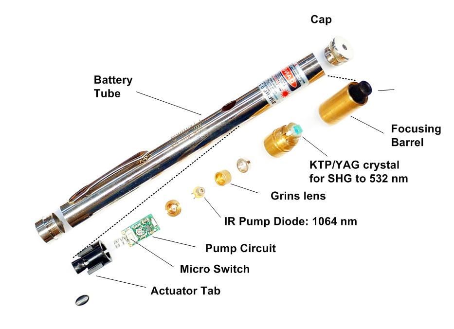

remélem tudtok segíteni. Olyan laser module-t keresek, amiből az infra dióda könnyen kiszedhető. => Egy menetes kis rögzítő csavar tartja a helyén és nem préselve van. Nagyon régen egy zöld pointerből bontottam egy ilyet, de azóta nem tudok másikat beszerezni. Jó lenne ha tudnátok, hol lehet ilyet venni. Csatoltam egy képet a modul felépítésére, hogy milyenre gondolok. A dióda mögötti kis rézkarika tartja helyén a diódát. Ilyet keresnék, ami ilyen megoldással van. Tud valaki segíteni?

Szia.Nekem van kettő is.Az a kérdés,hogy a komplett modul kellene,vagy csak a réz karika?Mert a középső lencse nincs benne egyikben sem,meg az egyikben a kristàly hiànyzik

Szia! Nekem kompletten kellene az egész rézmodul lencséstül, kristályostul. Honnan tudok ilyet venni?

Oké, csak akkor linkelj be olyat, ahol azzal a módszerrel van rögzítve a dióda amit előzőekben leírtam és ha kiakarom szedni, akkor nem a kristály felől kell kipréselni. Mert kerestem ilyet, de nem találtam csak a préselős fajtát...
Köszi a felajánlásod, de nekem kompletten kellene lencséstül, kristályostul. Ezért próbálnék valami gyárit venni, csak mióta kifejezetten ilyet keresek, nem találok. Ami van nekem azt kb 3 éve vettem pointerként, csak kibontottam a belsejét. Viszont a 2011 előtti vásárlásaim nem jelennek meg a weblapon, ahonna vettem.
