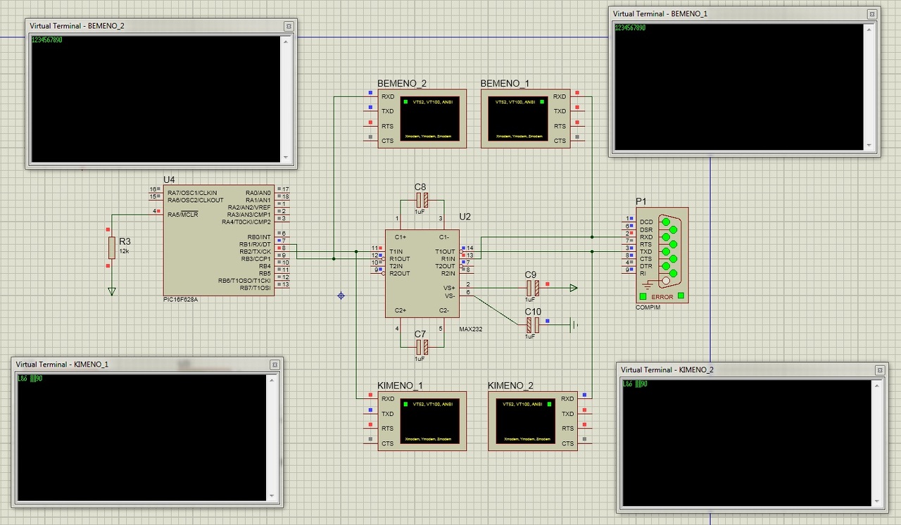

Elakadtam egy Proteus szimulációban. Soros porton szeretnék adatot küldeni egy PIC16F628A-nak, ami visszaküldené ugyanazt a karaktersorozatot a PC-nek. A bound rate értéke mindenhol 9600. Belső oszcillátorral (4MHz) fordítom mikropascalban a programot és a proteus-ban is ekkora sebességet állítottam a 16F628A-nak. A programot mikropascal demo-ból vettem és csak ennyi lenne:
A BEMENO_2 és KIMENO_1 Virtual Terminal komponenseknél Invertedre állítottam az RX/TX Polarity értékét, a másik két VT. komponensnél pedig normal-ra. Ahogyan a csatolt képen is látható, a PIC-től visszatérő karaktersor nem felel meg a sorosporton kiadott karaktersorozatnak. Mi okozhatja ezt? A hozzászólás módosítva: Okt 28, 2013
Felteszem a Proteus 8.0 project fájlt és a PIC HEX fájlt is.

Mintha a elkötés is lenne benne... A U2 - P1-nél rx-tx csere kellene, szerintem.
De a program se futhat jól, mert a bemenő2 - kimenő1-re nem jön meg az adat. A szoftverhez nem tudok hozzászólni.
Ahogyan a csatolt képen látható, nálam az U2 minden be és kimenetén van adat.
RX TX cserére a proteus bekötési hibát dob. Valóban, sok neten található kapcsoláson fordítva van bekötve a 13-14-es láb (némelyiken meg így), de úgy egyáltalán nem is működik az áramkör. A hozzászólás módosítva: Okt 28, 2013
Érdekes amit írsz, p1-nek a txd lábán kellene mennie az adatnak a u2 felé. Az rxd -n meg vennie. De ha a proteusnak így jó... Akkor nincs mit tenni.

ha csak szimózni szeretnél, akkor nyugodtan hagyd ki a max232-t. PIC TX COM TX PIC RX COM RX Egyébként az életben működik, úgy ahogy a rajzon van (elég sokat használom). Amennyiben a max IC-t benn hagyod a szimóban, akkor invertálni kell a Tout-ot és a Rout-ot!

Kipróbáltam ahogyan írtad, és úgy jól működik a szimuláció. De miért hibás ha az élő kapcsolást szeretném tesztelni?? Abban mindenképp használnom kell max232-t. Eredetileg valamilyen sebességhibára gyanakodtam. A hozzászólás módosítva: Okt 28, 2013

Idézet: „Amennyiben a max IC-t benn hagyod a szimóban, akkor invertálni kell a Tout-ot és a Rout-ot!” Ezt hogyan kell? A hozzászólás módosítva: Okt 28, 2013
Nem tudom, hogy miért nem működik, úgy ahogy. Igazából azt se értem, hogy miért úgy kell összekötni ahogy. Hiszen a COM port pinout:
2 - Received data (RX) 3 - Transmitted data (TX) Ennek ellenére, ha úgy kötöm, hogy: PIC TX COM RX akkor sír, hogy "logic connection" és nem is működik...

Rakj be egy 7404-et az adatiránynak megfelelően!
7.1 SP0-t használom. A hozzászólás módosítva: Okt 28, 2013
Próbálkoztam 7404-el, de eredménytelenül.
Szerintem a PIC-ből eleve értelmezhető adatnak kellene kikerülnie a Virtual Terminal számára, de már ez sem valósul meg. Ha a PIC programját a végletekig leegyszerűsítem, és csak egyetlen karaktert küldetek vele a PC felé folyamatosan, mindenféle beolvasás nélkül, akkor az is hibás eredményt ad. Tehát a PIC nem a megfelelő karaktert küldi el. De miért? A hozzászólás módosítva: Okt 28, 2013
A KIMENO_1 nevű terminálban a polaritást ne invertáld!

Működik, de nem értem, miért így!
Miért kell 7404 a tesztben, ha a "valóságban" nincs rá szükség a kapcsolásban? A kettes lábát sem értem a MAX232-nek. Annak mindegy, hogy a kondival földre, vagy 5v-ra van kötve? Az RX TX csere a soros portnál meg hab a tortán. Köszönöm a segítséget! Már egy napja küszködtem vele! ![]() A hozzászólás módosítva: Okt 28, 2013
