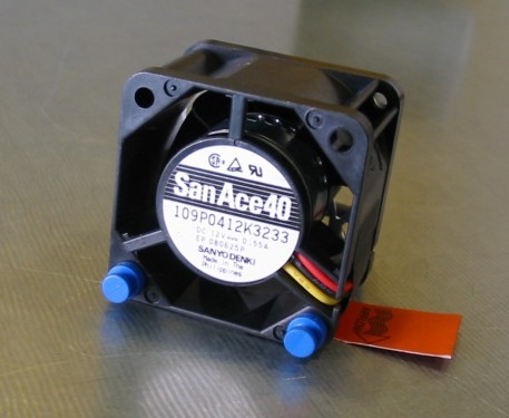

(#) Poostmaster hozzászólása Okt 24, 2013 /
Nem tudom, hogy ide való-e a kérdés, de ezt találtam a legjobbnak.
Van két ventilátorom. Az Mindkettő SanAce 40*40-es, csak az egyik dupla.
A képen láthatóak.
Az lenne a kérdésem, Meg tudja-e mondani valaki, hogyan kell őket bekötni.
Az egyes még rendben, mert a piros a + a fekete a 0, a sárga pedig a szenzor vezeték. A másikon viszont 2* ennyi van. Nyilván hasonló célból, de melyik mi?
A szenzor vezetékre milyen feszültséget kell kapcsolni, hogy tudjam szabályozni? Ha rányomom a 12V-ot, tönkremegy?

(#) nedudgi válasza Poostmaster hozzászólására (») Okt 24, 2013 /
A sárga szenzor, tehát kimenet, a fordulatszám visszajelzése. Ne köss rá semmit.
(#) szili83 válasza Poostmaster hozzászólására (») Okt 24, 2013 /
Piros: +
Fekete: -
sárga: szenzor (NE kötsd be)
Így menni fog.

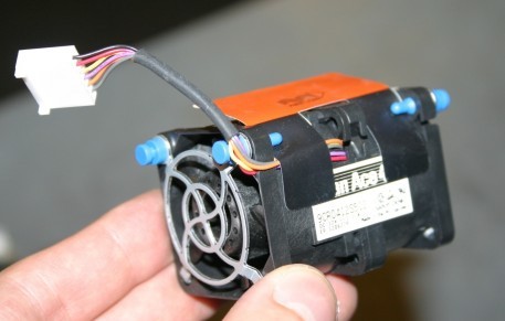

(#) BEMcorp válasza Poostmaster hozzászólására (») Okt 24, 2013 /
Ha jól sejtem azért van dupla annyi kábel, mert dupla annyi a venti is
Sajnos a fotókról jól látszik, hogy a duplának a másik venti kábelei már nem piros-fekete-sárga színű, így tippelni kell. Számomra a logika azt diktálja, hogy tartja a sorrendet, azaz, ugye van a fekete-piros-sárga (eddig ok: GND/+/jel, aztán újra GND/+/jel.
Persze, ez nem szentírás, de logikusnak tűnik.
(#) laszlo raduj válasza BEMcorp hozzászólására (») Okt 24, 2013 /
Javitani nem de kiserletezni rengeteg kutyut bontotam, igy alithatom hogy logikus a 2db GND egymas mellet legyen.
En azt ajanlanam hogy merjen ellenalast az ismert szalak kozt , majd vesse ossze a nem ismertekel.

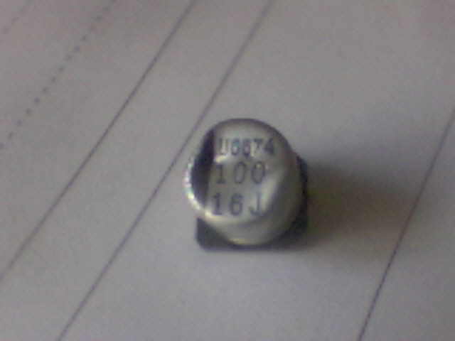

(#) kerisanyi hozzászólása Okt 25, 2013 /
Sziasztok! Igazolást szeretnék a megállapításomra: Ez egy smd elko, 100mikro, 16 volt 5%? Köszönöm előre is!

(#) Poostmaster válasza laszlo raduj hozzászólására (») Okt 25, 2013 /
Kísérleteztem.
Hát valóban nem szokványos. Nincs egymás mellett a GND. Úgy van bekötve, hogy egyszerűen csak egymás mellé tették a két venti vezetékeit.
Nagyon cool. Iszonyat nagy hangja van, de fúj is mint a "veszött fene".
A duplánál az első olyan mint a sima, a második meg a turbó fokozat. Érdekes, hogy ha csak a másodikat kötöm be, alig fúj valamit. Ha viszont mindkettőt, akkor kb. megduplázza az első légáramát. Találtam hasonló ventilátorok adattábláját, és az egyikben valami PWM jelről volt szó. Lehet, hogy a szenzor vezetékkel szabályozni lehet?

(#) usane válasza Poostmaster hozzászólására (») Okt 25, 2013 /
Még hány ember mondja el, hogy a szenzorra ne köss semmit? A szenzor vezeték fordulatszám mérésére van, ahhoz hogy szabályozni lehessen 4 vezetékes venti kell, szóval mint előttem már sokan írták, ne köss rá semmit, hacsak nem akarsz az indiánokkal kommunikálni (füst).

(#) laszlo raduj válasza kerisanyi hozzászólására (») Okt 29, 2013 /
Sziasztok! Egy tucat hasonlo elkot kaptam mind a kepen levo, amely abban hozaszolasban van amlyre hivatkozom.
Teljesen mas az iras rajta , 10 16G 542, hogyan kell ertelmezni? A feketere festett labnal pozitiv vagy negativ lab van?
(#) qvasz2 válasza laszlo raduj hozzászólására (») Okt 29, 2013 /
Egy kép sokat segítene, de szerintem 10 µF / 16 V lesz. A csík a negatív.
A hozzászólás módosítva: Okt 29, 2013
(#) laszlo raduj válasza qvasz2 hozzászólására (») Okt 29, 2013 /
Hivatkoztam egy hozzaszolasra , azon van kep pont olyan.
(#) kadarist válasza laszlo raduj hozzászólására (») Okt 29, 2013 /
Segédlet: Bővebben: Link.
(#) laszlo raduj válasza kadarist hozzászólására (») Okt 29, 2013 /
Koszonom!
1.2Kbps valamenyire megnyitotta a linket amit adtal, igy valaszt kaptam a tantal kondikra is ami polaritas fuggok, de ahol a vonal mar pozitiv jelzesel bir.
Akkor mar megkerdem , hogy ezeknel a kondenzatoroknal is kotelezo betartani a polaritast, vagy esetleg hanyagolhato???
(#) granpa válasza laszlo raduj hozzászólására (») Okt 29, 2013 /
Bizony kötelező. Új módi; újmódi jelölés.
