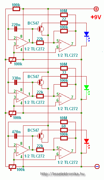

Meg lehetne oldani valahogy, hogy a led végigmenjen a színskálán valamennyi idő alatt, poti tekergetés és mikrovezérlők nélkül?
udv
mikrovezérlők nélkül ! ha belegondolsz ez kizárt, ha csak nem építesz analóg ic bol de az felejtős. de van szerintem csomó kész pwm es ic erre a célra
3 darab szinkronizált fűrészjellel megoldható a dolog.
Én inkább maradok a PIC-nél, valamivel egyszerűbb. Esetleg egy színváltós 2lábú LED? pl: OS-TB-5131A

Valami olcso - gyors - egyszeru megoldast szeretnek 1 db 3w-os power led (HPR8F-4K3RGB/WPCB) vezerlesehez, ami vagy usb vagy valamilyen guberalt toltorol, esetleg elemrol (talan pc tapegysegrol) kapna az aramot. A fo szempont az egyszeruseg es mobilitas a halozati csatlakozo kozvetlen kornyezeteben, persze olcso is legyen ![]() Tovabba kerdes: mindenkepp erdemes hutobordat felrakni extra hutesnek, vagy eleg az alap csillag hoelvezeto? Vagy mondjuk felrakom egy nagyobb (pl 50x50mm) rezlapkara, vagy csak marassam meg a csillag huto hatoldalat bordazottra? (uzemidot tekintsuk ugy hogy allandoan be van kapcsolva) Masik kerdesem: tartok a forrasztastol, hogy atfolyik az on es osszeer mas szinek anod vagy katodja, esetleg van mas rogzitesi megoldas ami tartos, vagy valami ugyes forrasztasi technika? ![]() Segitsegeteket elore is koszonom!
Szia! Gyors és egyszerű megoldás talán egy PIC-es vagy AVR-es áramkör lenne. ( Igaz csak hardver tekintetében. ) De van OPA-s RGB LED vezérlő.
PIC-es (Bekötés): Link, PIC-es (Az áramkör): Link Ez csak példa a közös katódos LED vezérlésre. TLC272-es elvi kapcsolás: Link ( A te LED-edhez kell majd méretezni... ) USB-s táplásnál at USB MAX 500mA-t terhelésére ügyelni kell. Az RGB LED-ed elvileg MAX 3*350mA-t ( ~1A-t ) igényel. Szerintem a tesztek idejére szereld hűtőbordára. Később kiderül hogy mennyire fogod kihajtani a LED-et. Az adatlapban van egy grafikon, hogy milyen hőfokon mennyi árammal lehet terhelni a LED-et. ( 25°C = 350mA, 75°C = közel 100mA! ) Sajnos a forrasztás tűnik a legegyszerűbb megoldásnak. Kis gyakorlással rá lehet érezni. ![]() Remélem sikerült segíteni.

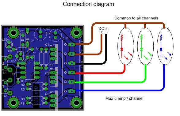

Egy olyan kapcsolásra volna szükségem ami képes 6db 5W-os RGB ledet villogtatni külön külön.Ha valaki tudna segíteni egy rajzzal azt megköszönném. Üdv Norbi
Szia! Egyenlőre csak egy linkkel tudok segíteni. RGB LED Mood Light: Link.
Köszi a linket de ezt már láttam.Sajnos ez nekem kicsi.Ahogy írtam is 6db 5W-os RGB ledet kellene külön külön vezérelni.Ha esetleg ebben tudnál segíteni azt nagyon megköszönném. Üdv Norbi
Pontos infó nélkül csak találgatni tudok én is, hogy mi lenne jó. Ha teljesen külön kell a LED-jeidet vezérelni, akkor talán az önálló áramkörök is megoldanák. ( Kis keresgéléssel a FET-es áramkör is megtalálható a témában. )
Amennyiben egy kontrollerre szeretnéd a 6-LED vezérlését bízni, úgy a mátrix vezérlés adhat megoldást. Lásd PL:RGB LED-es futófény PIC-kel : Link. Remélem ez az áramkör már közel jár az elképzelésedhez. Sajnos a program átírásában nem tudok segíteni, de vannak megfelelő PIC-es fórumok. S az áramkör készítője is biztosan segítene.
Valami ilyesmire gondoltam igen.Köszönöm a segítséget.Felveszem a kapcsolatot a cikk írójával.

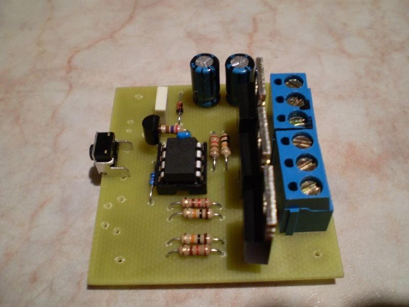

Tanácsot/segítséget szeretnék kérni. Megépítettem a csatolt RGB kapcsolást(rmdschematic). Működik rendesen.A gondom az hogy a ledek áramát ellenállással kell beállítani.Próbáltam LM317-tel is de az is melegszik. Építettem 3 led meghajtót PT4115 ic-vel.Ennek van dimm lába melyen az adatlap szerint 100Hz-20kHz-ig, 0,3-6V-ig fogad PWM jelet. Az RGB vezérlőben lévő pic 12F629 165Hz 5V-os pwm jelet ad ki 0-100% kitöltés mellett(program függvénye).Ezt a jelet a dimm lábra kötve nem változik a fényerő. Fet-ek R1,2,3,4,5,6 kiszerelve. Van valakinek elképzelése miért nem működik? üdv
