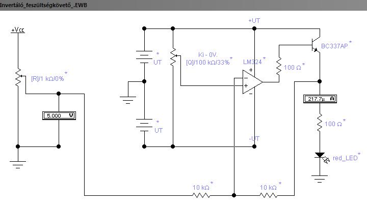

A segítségetek kérném RGB ledes vezérlő dologban. A legtöbb RGB vezérlő közös anódos bekötésű, ritkán de találkozni közös katódossal is. Sajnos az én ledes áramköröm közös katódos, de az RGB led vezérlőm közös anódos. Lehet kapni polaritásváltót, de csak közös katódosból csinál közös anódosat ![]() Jelen esetben a közös anódos kapcsolásnál a + van közösítve, azaz a ledek akkor világítanak a max fényerővel, ha a katódjuk a - felé közelít, vagy meg is egyezik vele. Én a minuszra kötném a közös katódos kapcsolásom, de alatesetben a kimenet is a föld felé közelít max fényerőnél, azaz pont ellenkezőleg működne ![]() Küldök egy képet a vezérlőről. Előre is köszönöm szépen a segítségetek!

A vezérlőt az anro-tól vetted, vagy csak a kép van onnan? Én RGB szalagot vettem tőlük, a vezérlőt magam építem. Szerintem olcsóbban kijön készen megvenni a szalagot, mint házilag megépíteni, esztétikusabb is. Persze, ha csak az a cél, hogy néhány pontban világítson egy LED, és 50-70Ft-ért meg lehet venni a kívánt RGB LED-et, akkor oké... A polaritásváltást meg lehet oldani kívülről is elvileg, viszont akkor egy külső teljesítményfokozatot kell majd csatolnod a rendszerhez.
A vezérlőt még nem vettem meg, de nekem csak vezérlőre van szükségem, mert a ledeket már megcsináltam. Pár ledből áll az egész, csak én közös katódosan kötöttem őket, és nem kivitelezhető az átkötés ![]() Az RGB led amit használok, ha ugyanolyan előtétellenállást használok hozzájuk, akkor ha mind világít szép fehér színt ad, nincs színeltérés. 7 alapszínt ki tudok keverni a 3 led kombinációival, hogy melyiket kapcsolom be, és szépen keveri a színeket. Bonyolult egy ilyen polaritásfordító kapcsolás? Közös katódosból anódosba van gyári polaritásfordító, csak visszafele nincs ![]() Előre is köszönöm a segítségetek.
A feszültség megfordítására '' Fázisfordító erősítő ''-t lehetne alkalmazni. A kimeneti áramot emitterkövetővel vagy '' Feszültségvezérelt áramgenerátor '' kellene. ( Szerintem. )
Én erre a kapcsolásra gondoltam. De ez csupán csak szimuláció még.
Sajnos ez azért nem jó, mert bonyolult, ebből kellene 3db a 3 színre, a gyári vezérlőbe, ha közös anódos helyett közös katódosat adnak ki, ott max 1-2 tranyóval van több. Nekem egy egyszerű pár tranyós kapcsolás kellene.
Szia! Ezzel a kapcsolással csak annyi a gond, hogy az RGB-LED-ek legtöbbje 4 kivezetéses, közös katóddal vagy anóddal. Ezért ezeket a LED-eket nem lehet egyszerűen sorba kapcsolni. Elméletileg párhuzamosan lehetne őket, _de_a_független_árambeállító_ellenállás_alkalmazása_jobb_ mint az egy nagy ellenállás.
A párhuzamos kapcsolás miatt az eredő áram megnő, ezért vagy teljesítmény potenciométerrel vagy más félvezető kapcsolással kell megoldani a LED-ek áramának szabályozását. PL:Feszültségszabályzó - LM317-el. Áramgenerátor LM317-el. PWM - 555-el.
Szia! Elvileg megoldható csak ( PNP ) tranzisztorral is. De akkor vagy pontos számítások kellemek vagy ki kell kísérletezni az alkatrészek értékét. ... Ha a LED-vezérlő kimenete PWM jelet ad, akkor nem kell az analóg jelleggörbe - nyitófeszültség kiszámításával foglalkozni, mivel a fordító tranzisztor kapcsoló üzemben dolgozik.
Szerintem az OPA-s kapcsolás paraméterei jobban kézben tarthatók. S OPA-ként az LM324 is megfelelne ami elég univerzális és négy áramköri elemet tartalmaz egy tokban. Ez több mint elég. A kettős tápfeszültség a kimeneti feszültségek (0V) könnyebb beállítását teszik lehetővé. Megfelelő OPA-val a kettős tápfeszültség el is hagyható. Vagy. Nagy áramú erősítővel a kimeneti teljesítmény tranzisztort lehet "megspórolni". Ekkor csak a tápfeszültségek, a 0-pontot beállító potenciométerek és az a pár ellenállás kell a - bemeneten. Ez még így sem sok...
