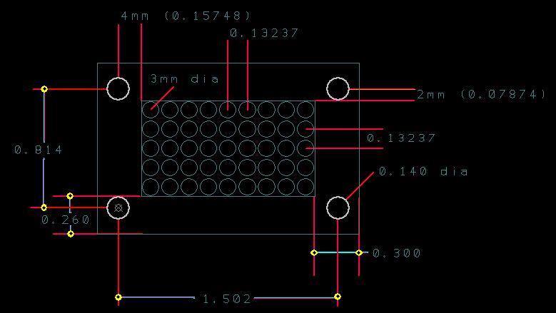

Nos itt van 1-2 fotó, hogy néz ki a "mátrix". (135 led és 2x 45led)Nekem ez a méret kell, mert a fotón látható alu burkolat megy rá.
Szóval, nekem nem kell hogy szöveget vagy hasonlókat olvasson be, nekem elég ha valami hasonlót tud látvány effektben mint az első hsz.-emben linkelt videókon. Piros, sárga 3mm es ledet most vettem, az már van. Ami a led mátrixos topikban van link: http://www.sureelectronics.net/goods.php?id=1095 http://www.sureelectronics.net/goods.php?id=972 Jó lenne és nem is drága,de szerintem nem magasfényűek, és a mérete túl nagy. Szerintetek meg lehetne csinálni az utóbbihoz magasfényű ledekből (135db + mehetne róla a 2x45db os is) a mátrixot?
