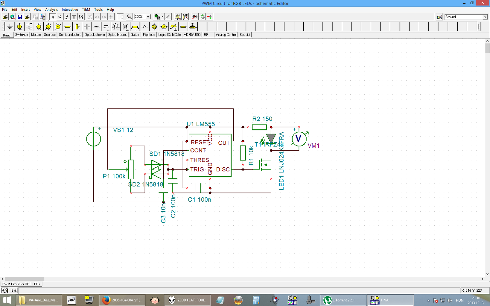

Megépítettem az áramkört a Tina nevezetű programban, azonban nem a kívánt eredményt kaptam. (Csatolok egy képet is hozzá.) A kimeneten megkaptam a négyszögjelet, a legmagasabb érték kb. 4,1 Volt, de a legalacsonyabb is 2,5 Volt. Ennek nem kellene megközelítenie a nullát?
(#) proli007 válasza whitedrago hozzászólására (») Dec 13, 2013 /
Hello! Csak épp a kapcsolást nem látni, amit felvittél.. üdv!
(#) whitedrago válasza proli007 hozzászólására (») Dec 13, 2013 /
Arról is csinálok képet. Ugyan az, mint ahonnan néztem (ha nem rontottam el).
Kicsit nehéz átlátni, de attól még működik
A hozzászólás módosítva: Dec 13, 2013
Na, ott a hiba! Miért a diódán méred a feszültséget? Azon a dióda nyitófeszültsége van csak. A táp és a Drain között kell mérni. Hiszen a Led az előtét ellenállással oda van kapcsolva. üdv!
Azon is mértem már, azon sem sokkal jobb a helyzet. A maximum 12V, a minim 2,5 Volt.
Ez azért van, mert amikor a diódán nem folyik áram, akkor az ugyan úgy szakadásként viselkedik, mint a Fet, ami ekkor le van zárva. Ráadásul, a Fet-nek zárt állapotban van szivárgási árama, a műszer meg ideálisként viselkedik. Vagy is belsőellenállása végtelen. (Hiszen ez nem méri, csak számolja az értékeket. De ha teszel a műszerrel párhuzamosan egy akár 100kohm-os ellenállást, akkor már is azt fogja mérni mint ami van.
FET-tel a 100kOhm-os ellenállás még nem nagyon folyásolja be azt az alsó 2,5 Voltos értéket, de sima bipoláris tranzisztorral már igen.
Ezt a valóságban is meg szabad csinálni? Mármint, hogy rakok egy ellenállást vele párhuzamosan.
Azért mert a Fet-nél sokkal nagyobb szivárgási áram van megadva a szimulációban. (Valóságban is nagyobb, mint a tranyóé, de nem ennyire. Tegyél be a 100k helyett egy 1kohm-ot, és akkor rendben lesz.
(#) whitedrago válasza proli007 hozzászólására (») Dec 14, 2013 /
Megcsináltam, így már tökéletes.
Tranzisztornak megfelelne a BC817-40? Szimulációban jónak néz ki.
(#) proli007 válasza whitedrago hozzászólására (») Dec 16, 2013 /
Hello! Jó lesz, de én nem kötném párhuzamosan a Led-eket. Önálló előtét ellenállással, biztos, hogy egyforma fényerővel fognak világítani. Aztán azt sem tudom, hogy a három generátor eltérő frekvenciája miatt, interferálni fog a látott fény vagy sem.. üdv !
(#) whitedrago válasza proli007 hozzászólására (») Dec 16, 2013 /
„Önálló előtét ellenállással, biztos, hogy egyforma fényerővel fognak világítani.”
Ezt hogyan érted? Minden szín elé 1db ellenállás? Ez 4db LED-nél 12 színt jelent, szóval 12 ellenállás?
Pontosan. Mivel az anód közös, sajnos sorba nem köthetők. Én meg "direkt módon" nem párhuzamosítanák..
