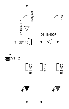

(#) Stone C hozzászólása Jan 13, 2014 /
Mindenkinek Sziasztok !
Elsőnek BUÉK mindenkinek!
Remélem jó helyre írom a kérdésemet.
Kezdő vagyok az elektronikában ezért előre is sorry ha hülyeséget kérdezek.
Szeretnélek megkérdezni titeket .hogy ez az általam rajzolt kapcsolás így működő képes?
Egy kis magyarázat a rajzhoz:
Első szaggatott kocka : finder relé 40.52 ,a második egy RGB ledet akar ábrázolni.
(ok. tudom a szakmabeliek most veszik be az első nyugtatót )
Nekem csak két színre van szükségem , a Pirosra és a Kékre.
Alap helyzetben ha a világítást felkapcsolom akkor a Kék is világítana de ha megnyomom a féket akkor a Kéknek le kéne kapcsolni és a Pirosnak világítani.
Fék elengedése után a Pirosnak kialudni és a Kéknek ismét világítani kellene.
A másik kérdés , hogy az ellenállás jó ha az RGB led után van kötve?
Vagy tegyek mind a két szín elé egy-egy különböző (színhez igazított ) értéket?
Hűűű!
Remélem érthetően sikerült leírnom.
Előre is köszönöm a válaszokat.
(#) _JANI_ válasza Stone C hozzászólására (») Jan 14, 2014 /
Szia! Annyira nem vészes a rajzod és a leírásod!
A relét épp lehetne másként is rajzolni, de ezzel sincs gond.
Jól van bekötve.
Mivel csak egy LED világít egyszerre ezért egy ellenállás is elég. ( Mint ahogy gondoltad. )
Csak így nem tudod az egyes színek fényerejét beállítani.
Ha ez nem gond, akkor ez a rajz szerintem jó!
(#) Stone C válasza _JANI_ hozzászólására (») Jan 14, 2014 /
Szia !
Köszönöm a válaszodat.
igazából nem vagyok elektromos szakember ezért a rajz egy kicsit gyerekesre sikeredett és
próbáltam csak a lényegre koncentrálni.
Az RGB Led-ek száma 2 x 9 lesz majd
A Led-ek fényerejét akkor be tudom állítani max-ra ha elé teszem a megfelelő ellenállást?
Jól gondolom?
Mivel szeretném majd ezt beépíteni a kocsiba ez akkor jó, és nem csinálok zárlatot ugye?
(#) nedudgi válasza _JANI_ hozzászólására (») Jan 14, 2014 /
Miért ne tudná külön állítani a LEDek fényerejét? A +12V különböző ellenállásokon menjen a LEDekre, és kész.
Elvileg párhuzamosíthatnád az egyes színekhez tartozó LED-eket, de én azt javaslom, hogy minden LED-nek külön tegyél áramkorlátozó ellenállást. Hiha esetén legfeljebb csak egy LED-et kell cserélned. Párhuzamos kapcsolásnál ha kiesik egy LED annak az árama a többi LED-re terhelődik és gyorsabban tönkre mennek... De majd eldöntöd hogy szeretnéd...
köszönöm.
Ez jó ötletnek tűnik.
Akkor 2x9 led elé 36db ellenállás kellene.
Ha a LED után kötöm akkor csak 18 db .Jól gondolom?
(#) steelbird válasza Stone C hozzászólására (») Jan 14, 2014 /
A LED diódák hasonlóan viselkednek a zéner diódákhoz egy bizonyos munkaponti áramhatárig.. Ezért is használták régen némelyik erősítőben a LED diódákat munkapont beállításra, ugyanúgy mint egy zéner diódát. A vörös, 3mm -es LED diódákon 1,9 V -ra állt be stabilan a feszültség.
Kell eléjük áramkorlátozó ellenállás, azokkal kell beállítani az átfolyó áramot.
Párhuzamosan kötve, amelyiknek a gyújtó feszültsége kisebb, az fogja "elszipkázni" az áramot a többitől (valószínűleg). Ezért (is), ellenállás illik mindegyik elé, ha párhuzamosan vannak kötve.
Ha sorban, akkor persze csak egy.
A hozzászólás módosítva: Jan 14, 2014
(#) Stone C válasza steelbird hozzászólására (») Jan 14, 2014 /
Én 5mm RGB Led-et szeretnék használni ( 2x9db ) és Nedudgi véleménye alapján gondoltam ,hogy ha elé kötöm az ellenállásokat akkor a színek intenzitását a max-ra tudom felhúzni.
A rajzra a negatív oldalra tettem de csak az egyszerűség (és a hozzá nem értésem ) és az átláthatóság kedvéért.
(#) proli007 válasza Stone C hozzászólására (») Jan 15, 2014 /
Hello! Ha esetleg egy egyszerű tranyós megoldás is érdekel.. üdv!

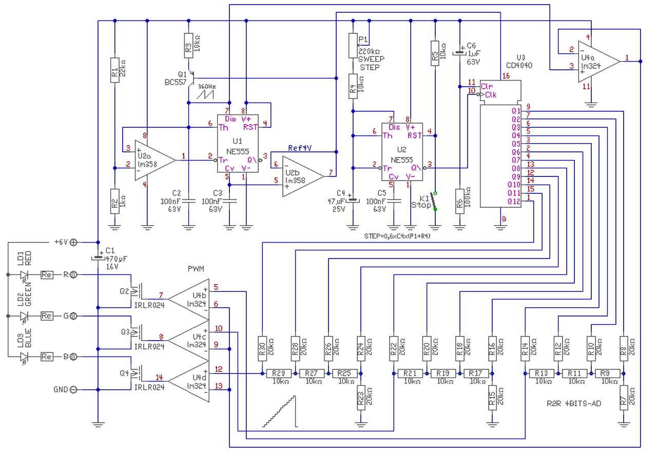

(#) proli007 válasza Solos hozzászólására (») Okt 3, 2014 /
Hello! Hogy legyen egy "nem szoftveres" megoldás is..
(#) Solos válasza proli007 hozzászólására (») Okt 3, 2014 /
hmm.... Folytasd...
Ez érdekes, itt a P1 potival pontosan mit is állítasz?
K1 kapcsolóval?
Hogy működik pontosan? Ide oda megy a színskálán, folytonosan, vagy lépésekben?
Itt használhatom a 3w rgb led-et?
6V és vajon mennyi mA lehet?
köszii
A kapcsolási rajzból elég jól látszik a működése. A színek vezérlését egy számláló végzi. A számláló kimenetén három 4 bites egyszerű digitál-analóg áralakító van. Így az analóg kimenti jelek szabályozzák a három dióda fényerejét. Minden Led 16 árnyalattal működik, így 2^12 a variációk száma. Az U2 a léptetési ütemjelet szolgáltatja. A P1-el lehet állítani a léptetési sebességet, és a kapcsolóval meg lehet az ütemadót állítani. ekkor a számláló áll, és marad az a szín ami éppen ki lett keverve. Ha kikapcsolod, akkor folytatja. Nem ide-oda megy a színskálán (mert azt nem is tudom mit is jelentene), hanem 0..15 lépésben változtatja a pirosat. majd a zöldet az első fokozatra kapcsolja, és hozzá a pirosat ismét 0..15-ig. majd a zöldet a második fokozatra.. és így tovább, a fehérig.
Ez a "vajon mennyi mA lehet" nagyon rossz kérdés. Mert itt maximum az áramkör fogyasztásáról lehet beszélni. A Led-ek annyit fogyasztanak, amit megengedsz számukra az előtété ellenállással. A fogyasztás, meg a pillanatnyilag beállított szín keverési arányától is fog függni. Átlagosan a fehér színnél mért maximális fogyasztás fele lesz, ha végig fut. A kimenet kb. 3*2..3A-ig terhelhető.
