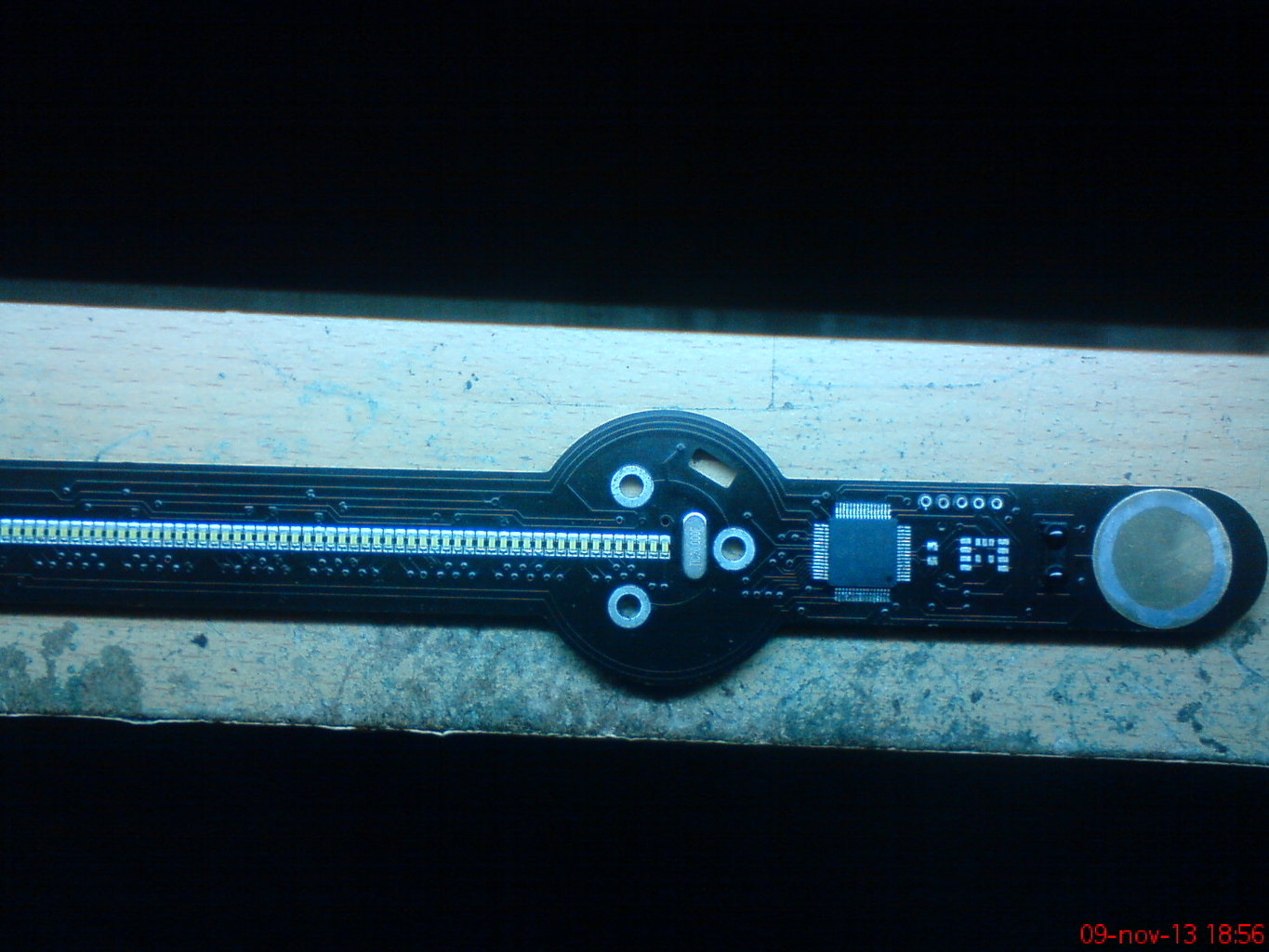

Én még mindig a bázis propeller átvitellel "harcolok" ha időm engedi. Az átvitel működik!! Félig. Indulásnál szépen mindent vesz a rotor annak megfelelően indul amit a bázison beállítottam.
De mikor forog a rotor akkor már nem veszi a parancsokat.
patexati javasoltad hogy 200n és 22uf tegyek a 100n 10uf helyére de nem az volt a hiba.
most esetleg cseréljem vissza? Videofej motor a meghajtó a kitöltést 120ra (2550es USB-s bázis) van állítva akkor megfelelő az energia átvitel. 900mA az áramfelvétel. a kitőltés a moduláció miatt 120 és 60 közöt váltakozik. Cseréljek motort? illetve a fejtekercseket?
