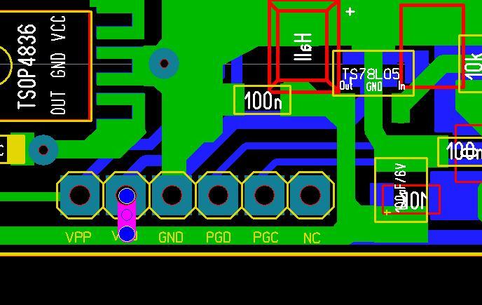

Az 5 Volt megvan.A7805-ös kimenetére egy izzót kötöttem és világít,Műszer szerint 5.1 Volt van.Tehát nemcserélem ki.Én IRLML5203-at használok,de rövidrezárva megvan a 12Volt a pozitiv ágon.A 19-es lábon semmi a 20-as lábon 4.43 volt van.Sajnálom,hogy a te problémádhoz nemtudok hozzászolni.Nekem túl bonyolult az a bázis áramkör.
(#) tibapu válasza Hp41C hozzászólására (») Nov 10, 2013 /
Szia.
Ha felesleges akkor egyet megvennék tőled árába vagy némi felárral,hiszen már csak ez hiányzik a panelből.
(#) Hp41C válasza tibapu hozzászólására (») Nov 10, 2013 /
„Az 5 Volt megvan.A7805-ös kimenetére egy izzót kötöttem és világít, Műszer szerint 5.1 Volt van. ... A 19-es lábon semmi a 20-as lábon 4.43 volt van.”
A 20. lábnak közvetlenül a 7805 kimenetére kellene kapcsolódnia. Hol esik az a 0.6V?
Az adatlap szerint 20MHz órajellel csak 4.50V felett megy (figure 17-1). A BrownOut reset engedélyezett, a küszöbfeszültség 3.6 .. 4.5V között van (adatlap table 17.4).
Pü ment...
Az a 0,6 Volt az LL4148-as diodán esik.Itt
Akkor a tervről hiányzik egy kis darab fólia. A 7805 kimenetének el kell jutnia a PIC 20. lábához. Azon az oldalon is be kell kötni a ICSP Vdd kivezetését, amelyiken a 7805 van. Az ábrán a rózsaszín darab.
(#) patexati válasza Hp41C hozzászólására (») Nov 11, 2013 /
Szia! A terv jó megnéztem. A táp átmegy egy LL103C schottky diódán így 0,3 V esik rajt mi belefér az összes órám így megy az eleje óta. LL4148-al nem tudom,hogy működik a tervben nem az van. Az ICSP miatt kell a dióda.
(#) patexati válasza tibapu hozzászólására (») Nov 11, 2013 /
Szia! A tervben nem LL4148 dióda van hanem LL130C.
(#) tibapu válasza patexati hozzászólására (») Nov 11, 2013 /
Igaz,hogy LL103C van oda tervezve de nekem nemsikerült beszereznem.Én LL4148-sat tettem bele és avval elindult,sőtt működött hetekig.Valami más rejtett hibálya van.
(#) Hp41C válasza tibapu hozzászólására (») Nov 11, 2013 /
Az LL4148 nyitófeszültsége 0.6V, az LL103 -é 0.2V. Bármilyen típusú, kis áramú, MinMELF tökozású Schottky dióda jó a helyére. Egyébként a normál üveg tokosat is be lehet forrasztani a helyére. Pl.: BAT41. Ha a pic már fel van programozva, az átkötése is megér egy próbát...

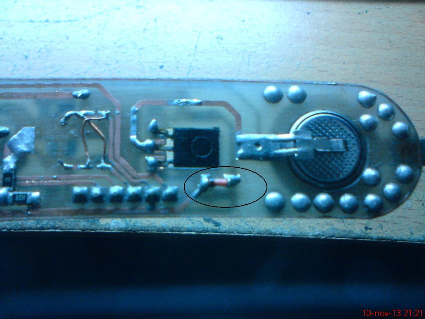

(#) tibapu válasza Hp41C hozzászólására (») Nov 11, 2013 /
BAT43-as volt itthon avval 4,8Volt-ig ment a fesz.De az itt olvasott javaslat alapján bátran rövidre zártam,igy a 20-as láb megkapja az 5,1 Volt-ot.Viszont minden maradt ahogy volt.
A PIC 14. és 15. lábán kialakul-e a maga szint? Az I2C busz felhúzó ellenállásai be vannak ültetve?
A 14.és 15. lábon 4,3 volt mérhető.A felhuzó ellenállásokat nempiszkáltam hiszen kéthete még minden működött rajta.

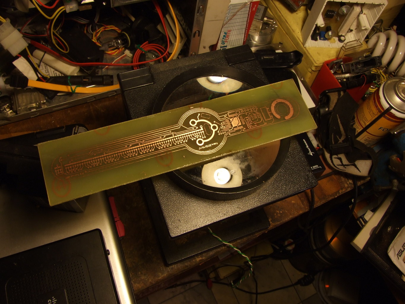

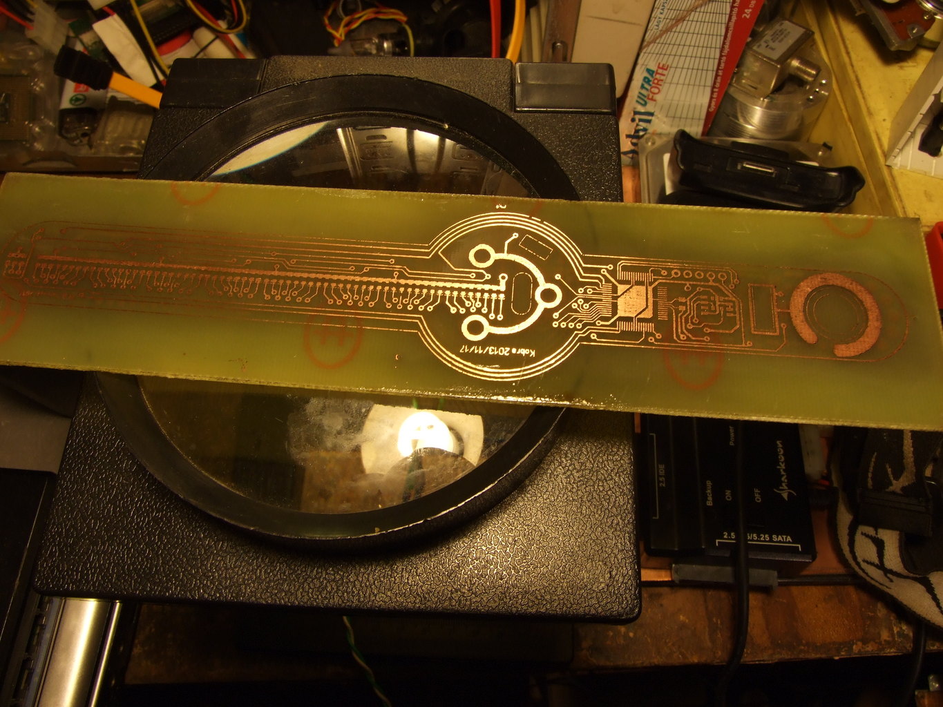

Hát egy kicsit el molyoltam a 64 ledes óra paneljával az eredmény 98%-os lett van két szakadás a mintázatban szerencsére mindkettő javítható helyen. Most már csak nagyon odafigyelve méretre kell vágni és kifúrni. Hát nem egyszerű feladat. A két oldal tökéletesen passzol
A hozzászólás módosítva: Nov 17, 2013
(#) tibapu hozzászólása Nov 18, 2013 /
Nagyon szép lett.Ez igen.
(#) tibapu válasza KKobra hozzászólására (») Nov 18, 2013 /
Szia.
Küldjek 0,4-es fúrót?Vagy megoldod máshogy?
(#) KKobra válasza tibapu hozzászólására (») Nov 18, 2013 /
Köszönöm a felajánlott fúrót de már kifúrtam és méretre vágtam. Az üzenetben említettem hogy ez a része nem jelent problémát Azért a szépségén lehetne még javítani
