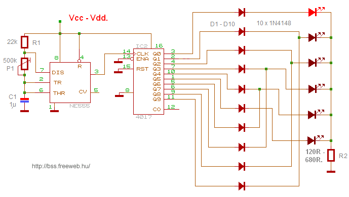

Sziasztok! Ezt szeretném valahogy leutánozni! Biztos láttátok már közelről nagy divatja kezd most lenni! Szerintetek hoyg van megoldva léptetővel PIC-el? vagy sima egymást kapcsoló tranyókal? az árából kiindulva nem hiszem hogy mindegyik szálba lenne egy egy microchip! Mit gondoltok hogy érdemes leutánozni? Mondjuk itt találtam egy videót aminél 1:10 nél látszik valami IC és mintha mátrixba mennének a szálak, de ez lehet hoyg csak az én tudatlanságom! A tranyós valahogy egyszerűbbnek tűnik! Köszi!
Nem akarok butaságot mondani, de szerintem köze lehet a Knight Rider-es futófény effekthez, amihez nem feltétlen kell egy PIC. Ha jól emlékszem, láttam olyan kapcsolást, ahol egy 555-ös IC-vel van vezérelve egy-egy sor LED. Mellékeltem egy rajzot. A 4017-es IC-t ki lehet bővíteni egy szintén 4017-sel és így már 12 LED-et is lehet vezérelni. A vezérlést egy astabil multivibrátor adja, a 22kOhm-os ellenállások változtatásával vagy a kondik változtatásával lehet szabályozni a léptetés sebességét is. Nem próbáltam még,de ez szerintem oda-vissza fut.

Egy 4017-es és kondi hogy halványodjon a led ne pedig rögtön kialudjon!
Ennéla verziónál már csak egy valamit kellene megoldani hogy amikor befejezte az utolsó leddel a futást akkor ne rögtön induljon az első...
NAgyobb kondit berakni ami tovább töltődik és utánna kapcsolja a tranyót? de ahhoz nagyon nagy kellenne.... ?!?!
Személy szerint még nem építettem meg ezt a kapcsolást, de szerintem működőképes. Ha nagyobb kondit teszel be,az is csak a billenés idejét fogja befolyásolni,nem azt,hogy a folyamat végén x másodperc múlva (x=több idő,mint ami az átbillenéshez kell a folyamat során) billenjen újra. Annyi ötletem lenne, hogy astabil helyett egy 555-tel felépített szintén astabil multivibrátorral üzem közben is szabályozható billenési időt tudnál produkálni.
Íme a kapcsolás. Megfelelő számítások után összeállítva a kapcsolást célszerű R2 helyére mondjuk egy 47kOhm-os potmétert szerelni, ezzel állíthatod az időt. Remélem tudtam segíteni.

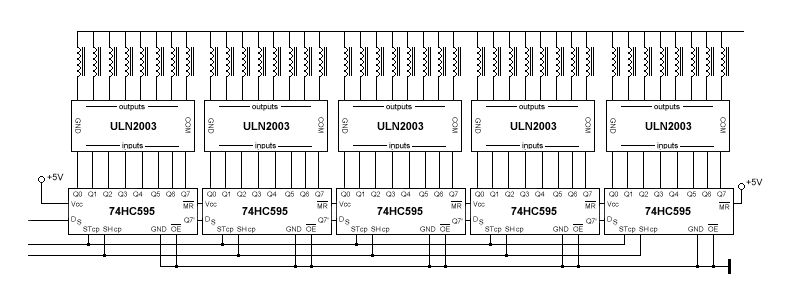

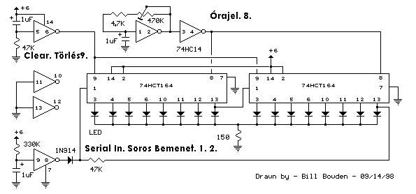

Érdekes effekteket lehet összehozni a léptető tárolókkal vagy más néven shift regiszterrel is. A shift regiszteres kapcsolások előnye, hogy szinte a végtelenig bővíthetők. Tényleg csak a fantázia szab határt. A vezérlő jelek előállítása sem bonyolult. Az órajelbemenetre és az adatbemenetre kell vezérlőjel. Az órajel a futás sebességét. Az adatbemenetre érkező jel a futási mintát adja. ( Érdekes effektet lehet összehozni ha PL egy jelformálón keresztül HF jellel vezéreljük a léptető tárolókat. ) Szóval a vezérlésre több lehetőség is van. Csak a fantázia szab határt... PL:_Link_ A hozzászólás módosítva: Nov 17, 2013
Példa-01:_Link_. Példa-02: Link ( Ez az áramkör önmagában is működőképes. )

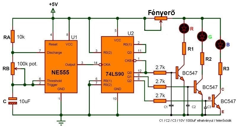

Egy számomra érdekes feladvánnyal érkeztem hozzátok. A mellékelt kapcsolási rajzot már bővítettem egy fényerő szabályozó potival. Annyit tud a kapcsolás, hogy az 555-ös astabil kapcsolásban az RB potival előállított órajellel kapcsolgatja a 3 LED-et /vagy 1db RGB-t/. Kondi nélkül durvák az átmenetek, kondival pedig átúsztatja a színeket, meg ugye tudok így fényerőt is szabályozni. Annyival szeretném bővíteni még, hogy mondjuk egy nyomógomb segítségével /esetleg többel/ 1-1 szín menjen csak. Konkrétan kék,zöld,piros,kék-zöld,kék-piros,zöld-piros,kék-piros,kék-zöld-piros. Nyilván ezek sorrendje felcserélhető,a cél ezen 7 szín kikeverése. Lényegében egy RGB Kontroller-t szeretnék építeni, csak egy lebutított, alap verziót. A léptetéses dologhoz 2db CD4017-es IC-t gondoltam, csak azt nem tudom, hogy hogy oldjam meg, hogy kapcsoló nélkül hogy tartsam egy stabil színállapotban a kapcsolást, tehát ha ráadom a delejt, akkor az 555-ös és a 74LS90 áramköre megy, a nyomógomb megnyomása után pedig már nem keveri a színeket, hanem stabilan világít egy. Ha végigmentem az összes kombináción, akkor újra mehet a az 555-ös és társa áramköre, bár ez nem feltétel, de így lenne ésszerű. Érdekes feladvány, nagyon szívesen csamcsognék az általatok kivitelezett verzión. Tisztelettel A hozzászólás módosítva: Dec 9, 2013
Szia! Érdekes feladat. De meg lehet oldani. PL szín megtartásához elég csak az órajelet lekapcsolni ( kikapuzni ) a 7490-es számlálóról. A kapcsoló helyett nyomógombot is tudsz tenni. ( Nyomógomb mint kapcsoló téma. )
A másik kérdés a programok kiválasztása. Ha tíz színkombináció elég, akkor a 4017-es jó választás. De a színkombinációkhoz egy logikai hálózatot kell készíteni. ( &, OR, AND, STB - kapukkal. ) Ezt a logikai hálózatot nem nehéz elkészíteni. Egyszerűbb kacsolásoknál a igazságtáblázat:_Link_-ból is el lehet indulni. Egy táblázatban fel kell venni a 4017-es kimeneti állapotait. S a táblázat egyes lépéseihez még a kombinációs hálózat kimeneteit is fel kell tüntetni. Ezután csak az egyes lépések logikai állapotához kell kaput keresni. ( Érdemes az egyszerűségre törekedni mert alkatrész temető lesz belőle. Ahol lehet csökkenteni kell a felhasznált elemek számát. ) Amikor minden lépés logikai kapcsolata elkészült, már csak a megfelelő alkatrészt kell megkeresni egy katalógusból. ( De a barátunk is segít ha tudod mit keresel. ) Csak halkan jegyzem meg, hogy diódákból kialakított VAGY kapcsolattal is meg tudod oldani a kombinációs hálózatot. Egy példa a diódás logikai hálózatra:_Link_ Igaz sok 2Ft-s dióda fog kelleni de cserébe, ha a nyákot is úgy készíted el, szabadom "programozhatod" az áramkört a diódák áthelyezésével. Kombinációs hálózatot Karnaugh (karnó) - igazságtábla:_Link_ is tudsz készíteni. Ezzel a módszerrel nagyon bonyolult logikai hálózatokat is "könnyen" el lehet készíteni. A 7490-es áramkör és a tranzisztorok közé 7408-as AND kaput kellene tenned.
Ha tudnál mikrokontrollert programozni akkor sokkal több lehetőséged lenne a színek és fényerősség beállítására, s kevesebb alkatrész kellene hozzá...
