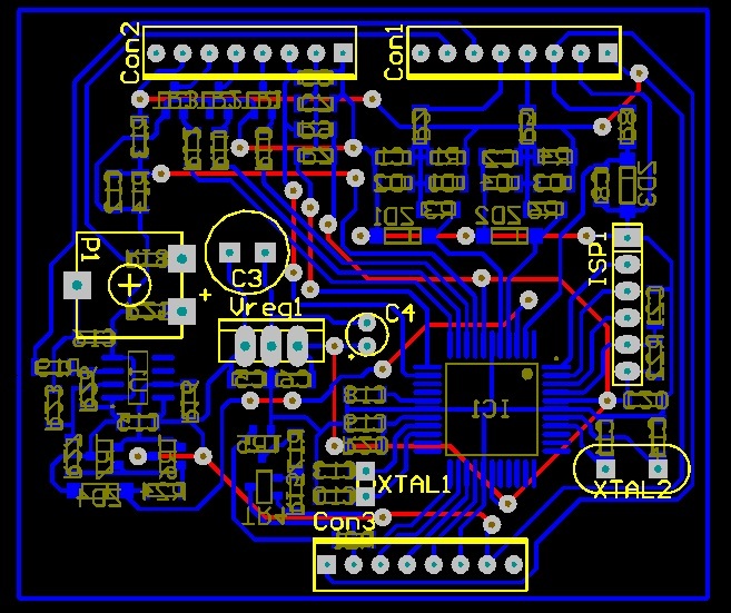

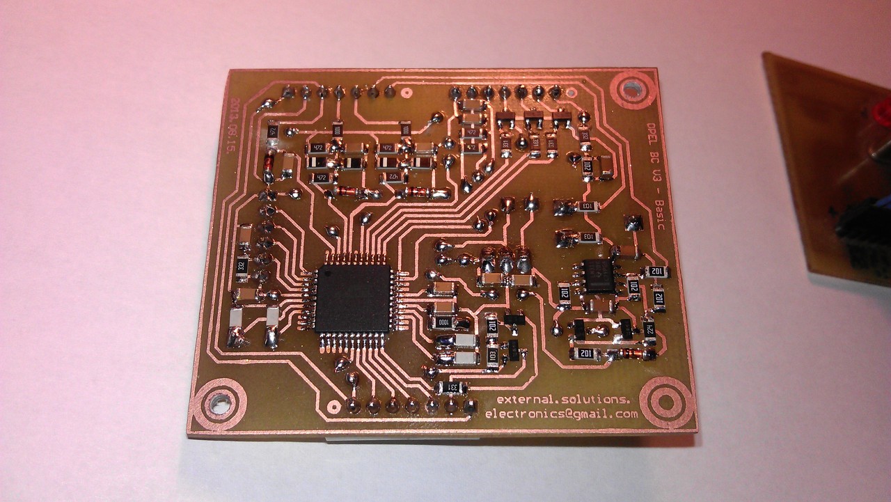

(#) Suncorgo hozzászólása Aug 13, 2013 /
BCV3 - Basic
(#) Suncorgo válasza Suncorgo hozzászólására (») Aug 16, 2013 /
Remélem már csak egy faja kis progit kell rá írnom

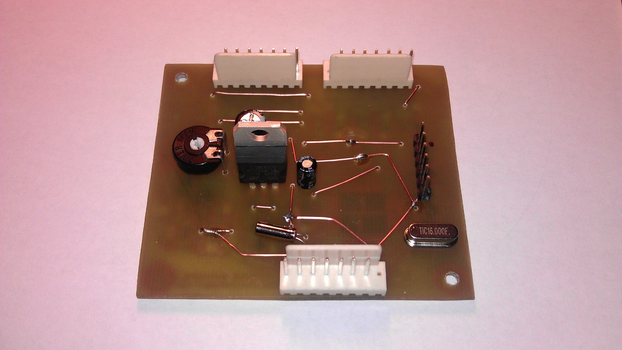

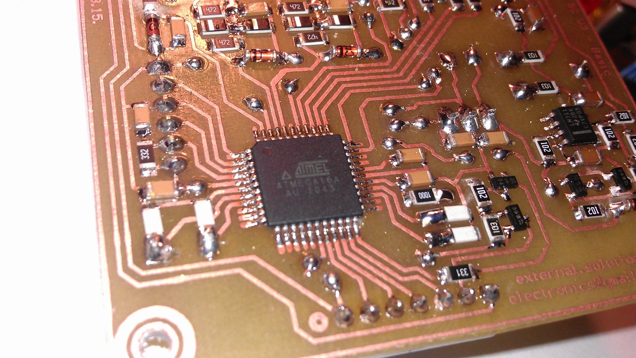

(#) Suncorgo hozzászólása Nov 11, 2013 /
Valaki foglalkozik a témával?
Én már a V7-et fejlesztem. Itt meg is állok ezzel a verzióval. Lassan tesztüzem lesz. Ennél több funkció felesleges bele szerintem.
Esetleg még annyit teszek bele hogy meg tudja becsülni a tankban lévő benzinből a hátralévő megtehető utat.
Képek itt! Üdv:Suncorgo

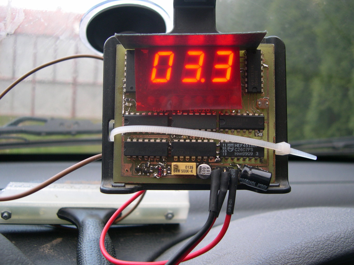

(#) llaczo hozzászólása Dec 30, 2013 /
Sajna az én renault clio gépjárművemből is kifelejtették az üzemanyag fogyasztás mérőt.
Sajnos nem találtam meg ezt a témakört,( pedig kerestem),ezért magam fogtam neki a munkának.
Nem olyan precíz mint a beépített műszer, de nekem bevált.
Ez még a próba verzió úgyhogy a dobozolás várat magára.
Nem túlzás azt állítanom hogy legalább 30%-al csökkent a benzin fogyasztásunk.
Ha valakit érdekel akkor mellékelek egy csomagot a részletekkel.
(#) atox válasza llaczo hozzászólására (») Jan 2, 2014 /
Ha jól vettem ki akkor most így L/h értéket mutat?
