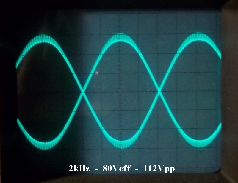

(#) Ge Lee hozzászólása Nov 26, 2013 /
Ilyen a két félhíd kimenete (most áramkorlátos tápról) üresen. Mindkét ágat lehet terhelni, nincs gond. Azonban ha a két kimenet közé teszek terhelést (mert hát ez lenne a cél), akár csak 50ohmot is, az IR-ek megbolondulnak. Úgy már el sem akarnak indulni, de menet közben is össze vissza kapcsolnak ilyenkor, és nem is áll vissza a rezgés hiába veszem le a terhelést. Szóval a hídhoz valami más megoldást kell keresni, félhídban elmegy.
Azt már nem volt húzásom megnézni hogy abban az üzemállapotukban (ami nem az üzemi), hogy néz ki a ki és a bemenetük, lehet hogy már a bemeneti fokozat is összevissza megy.
(#) (Felhasználó 46585) válasza Ge Lee hozzászólására (») Nov 26, 2013 /
Még ötletem sincs, mit nézz meg... de türelem, meglesz a baj oka.
(#) lorylaci válasza Ge Lee hozzászólására (») Nov 26, 2013 /
Na ez egy nagyon érdekes jelenség, és érdemes lenne felderíteni a hiba okát. Lehet szidni az IR2110-et, de én nem szeretném, pedig én is diszkrétben kísérletezek.
Ha a két ágat terheled külön-külön, sőt egyszerre is. Tegyük fel terheled 4-4 ohmmal, akkor a közöd ponton ott elvileg tápközépnek kell lennie.
Most a két félhidad független vezérlsé szempontjából? (vagy AD moduláció megy?) Ha így van, akkor elvielg a tápközépből két azonos terhelő esetén nem is folyhat ki áram, vagy be.
A kapcsolási periódusok részei alatt lévő áramútakat kellene követni, mert a probléma szerintem ott van. Amire érzékeny az IR, az az, ha félhidak közepei negatívba mennej, esetleg túl nagy a dU/dt (bár elég nagy szintig immunis rá).
Érdekes, mert a HIP4080A szinteltoló gate meghajtója elvi felépítésre azons az IR megoldásával (szinteltolás, kapuzó, logika, majd meghajtás). Az egyetlen különbség, hogy a HIP-nél van egy charge pump is külön, ami az indulát segíti! Próbáld ki Karesz50 megoldását, hogy legyen egy kis áramgenerátor, ami feltölti a bootstrap kondit.
A hozzászólás módosítva: Nov 26, 2013
(#) (Felhasználó 46585) válasza lorylaci hozzászólására (») Nov 26, 2013 /
Az igaz, hogy az IR jó nagy du/dt-t kibír, de ez csak azt jelenti, hogy ő maga nem fog hülyeséget csinálni. De azért csak van (méghozzá fémes ) kapcsolat a kimenete ( ami éppen a félhíd kimenete ) és a bemenetei között. Esetleg, az IR előtt levő fokozatokba is bele tud zavarni. Tehát, már az IR a bemenetén hülyeséget kap. Az látszik, hogy félhidanként szépen megy. Én valami olyasmire gondolok, hogy a GND-k a bemeneteken nem jók. Nem elég kicsi impedanciások egymáshoz képest. Amikor a BD modulációval kísérleteztem, ez nagyon sok problémát okozott. Legalább 3-szor építettem át a deszkamodellt emiatt. ( Ugye, ott nincs teliföld... ) Nincs véletlenül egy olyan trafód, aminek egy primere van és két szekundere, közel egyes áttétellel? Azzal meg tudnád hajtani a két félhidat egymástól galvanikusan függetlenül. Persze, akkor még mindig ott vannak a tekercskapacitások... de ha ilyesmi baj van, akkor ez sokat segítene.
Földhurok?
A két félhíd teljesen külön van, csak a tápon meg a jelföldön keresztül látják egymást, az egyik előtt egy OPA fordítja a fázist. A jelföldre van ugye két opció, mert arra mindkét bemenetnek szüksége van. Alapból az egyikre simán rámegy, a másiknál pedig csak az opáig, mert különben ott máris hurok van. Ha azt ott összekötöm, vagyis földhurkot csinálok, akkor valamivel kisebb zaj lesz azon az oldalon, mert a jelföldet nem kerülőúton kapja meg a bemenet. De a dolog szempontjából teljesen mindegy mert mindkét esetben fennáll a probléma.
Elvileg a terhelésen keresztül nem húzhatná el egyik kimenet a másik bemenetét, de nem tudom. És ez a jobbik eset, mert amikor a régi cikk íródott akkor kipróbáltam azt is, hogy együtt járjon a két oldal (tehát szinkronban, ellenütemben a két IR), és csak a komparátor volt közös. Na akkor is ilyet produkált, csak akkor még rosszabb volt.

(#) lorylaci válasza Ge Lee hozzászólására (») Nov 29, 2013 /
Próbálkozz egy kicsit manuálisan. Ha nem is indul be az oszcilláció, nyomassa a bemenetre mondjuk egy négyszögjelet, mondjuk 100kHz-en, és nézd meg mi történik, ha hidalva van.
Szkóppal járkáld körbe.
Azt mondod össze-vissza kapcsol. Hát méricskéld körbe, rakj fel szkópábrákat, valószínű, hogy együtt rájönnénk a problémára.
Azt mondod a borda felül árnyékol. De ha felül lenne egy teliföld, végig, akkor az nem csak árnyékolna, hanem elég alacsony impedanciás összeköttetést is nyújtana. Nlam a HIP teljes hídban szimpla tápos, így ott pl ez nagyon jó, mindkét oldalt teliföld, sok átkötéssel.
(#) Ge Lee válasza lorylaci hozzászólására (») Nov 29, 2013 /
Nem (csak) az indulással van baj, az lenne a legkevesebb. Ki van vezérelve mondjuk 50%-ig, ráteszem a terhelést egyik vagy másik oldalra, megy tovább ahogy kell. Ha viszont a két kimenet közé teszem rögtön leáll mindkét oldal, és elkezd bekapcsolgatni, mintha próbálna újraindulni. Viszont nem indul újra, hanem összevissza kapcsolnak a fetek, zömében egymásra nyitnak, minden serceg és fütyül mint egy rossz kapcsitápban, a táp meg ki van feküdve áramkorlátba, pedig ilyenkor már üresek a kimenetek mert rég levettem a terhelést.
Hiába méricskélek akárhol, az egész egy rendszer elejétől a végéig, nem lehet részekre bontva vizsgálni, minden következik mindenből.
A régi sem teleföldes igazából, mert a felső fólia ott is csak árnyékol, egyetlen alkatrészláb sincs rákötve.
Nekem az a gyanúm hogy ez jóval érzékenyebb a legkisebb zavarra is, amit mondjuk az LM311 simán benyel, vagy mivel lassabb, nem lesz belőle gond a kimeneten.
A másik amit nagyon nem értek, hogy miért marad abban az állapotban (mint amikor egy OPA reteszelődik), mi tartja fenn a rendellenes folyamatot? Tehát üresek a kimenetek, van jókora bemenőjel is, és mégsem áll vissza a rezgés, hanem mindkét félhíd egy katyvasz.
(#) lorylaci válasza Ge Lee hozzászólására (») Nov 29, 2013 / 1
„Hiába méricskélek akárhol, az egész egy rendszer elejétől a végéig, nem lehet részekre bontva vizsgálni, minden következik mindenből.”
Azért nem egy rendszer. Próbaképen szedd ki a visszacsatolást, majd nyomj a komparátor bementére egy 100kHz-es kicsi négyszögjelet, ekkor a kimeneten is ott lesz a négyszög. Járrasd kisebb tápról, soros ellenellással valami. Na és akkor így mostmeg tudod figyelni, hogy mi is történik.
Így például a rendszerből kivetted a visszacsatolást, és megnézed a többi hogyan viselkedik, mint egy PWM erősítő. Vannak -e tullövések (biztos), és mekkorák és hol. A bemenet hogy kezeli ezt az extrám bemenetet.
De akár rakhatsz a bementre egy 200kHzes szinuszt és változtatod az offsetét (ez fogja a kitölétsi tényezőt módosítani), ez kicsit közelebb is áll a a valóságoshoz.
Ha az áramutakkal van a baj, és kritius potenciálok elcsúsznak, akkor ennek ki kell deríteni.
Ha meg így még mindig minden rendben, akkor pont a visszacsatolás a ludas, az szedi fel a zavarokat. Capiche?

(#) Ge Lee válasza (Felhasználó 46585) hozzászólására (») Dec 3, 2013 /
Amit mailban írtál azt nem próbáltam ki, de most működik (mentem megint a saját fejem után). A probléma itt már elég komplex (sok volt belőle, és a hatásuk össze is adódott), és mivel az áram növekedésével egyre rosszabb, a teleföldes nyák is csak javítana rajta, de meg nem oldaná. Viszont úgy nézem hogy 20A körüli áramcsúcsokig nem lesz vele gond, az meg pont elég.
A zavarok egyik fő oka, hogy hídban már nagyok az áramhurkok (fizikailag), csúnya hasonlattal indukciós hevítőként működnek. Ezt igazából úgy lehetne csak jól megcsinálni, ha mind a 4 FET egy kupacban lenne (nem pedig sorban egymás mellett), és nem a nyák két szélén lenne a táp bevezetve, hanem szorosan egymás mellett, a lehető legrövidebb fóliával (hasonlóan van a hypex 2kW-os szerkezete is megoldva).
