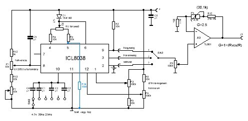

(#) Medve válasza soos csaba hozzászólására (») Júl 23, 2013 /
Hello, P1 frekvencia, P2 kitöltési tényező, P3-4 a torzítás minimalizálására szolgál, ezek lehetnek trimmerek.

(#) soos csaba hozzászólása Júl 26, 2013 /
Sziasztok, azt szeretném kérdezni még EZZEL a kapcsolással kapcsolatban, hogy hány voltot (AC) képes ennek a kapcsolásnak a végfoka maximum ki préselni magából?.
(#) Medve válasza soos csaba hozzászólására (») Júl 27, 2013 /
Hello, ha préselésről van szó, akkor én a 8V-ra szavazok. De ha ez gondot jelent, használj rail-to-rail kimenetű OPA-t, ott ez közel 12V lesz

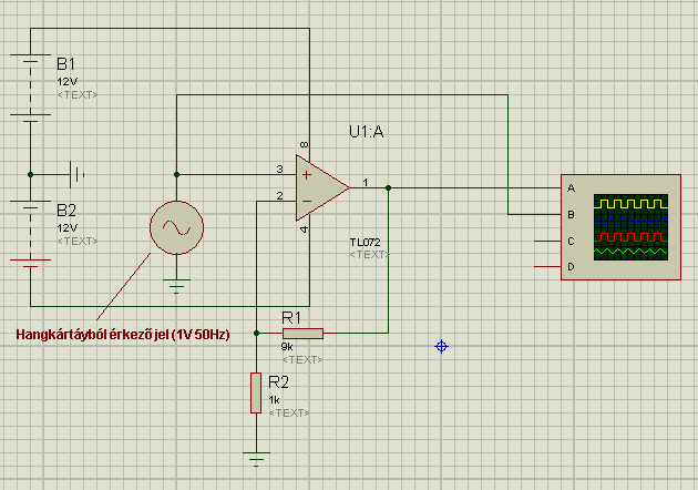

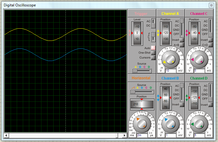

(#) szuperman hozzászólása Júl 30, 2013 /
Összedobtam egy kapcsolást a Wikipédia segítségével. Ha minden igaz ez most így 10 szeresére erősíti a bemenő jelet. Szimuláció szerint teljesen jó így a dolog, de persze a valóság biztos nem ilyen egyszerű. Valaki ránézne, hogy jó -e így ez?
(#) Medve válasza szuperman hozzászólására (») Júl 30, 2013 /
Ügyes vagy, így kell ezt! Csak a szokásos sallangokkal kell kiegészíteni...
(#) szuperman válasza Medve hozzászólására (») Júl 30, 2013 /
Nem igazán vagyok otthon az erősítők terén. Milyen sallangokat érdemes tenni rá? Gondolom 1-1 puffer kondi, meg 1-1 100pF kondi a tápból érkező zavar jeleket szűrni. Ezen kívül mire érdemes ügyelni?
Ennyi! (100nF) Esetleg trimmer opció a nyákra, hogy pontosítsd a jelszintet...

(#) whitedrago hozzászólása Nov 27, 2013 /
Szeretnék egy függvénygenerátort építeni, a kapocslást már ki is néztem Bővebben: Link csak belefutottam pár olyan dologba, amit nem teljesen értek. Tudna valaki segíteni nekem?
A belinkelt kapcsolási rajzban van egy pár hiba, pl. hogy az AD818-as IC 3-as lába rá van kötve a földre. Ezt hogyan kellene módosítani? Csak a kondenzátoron keresztülérintkezzen a földdel?
Másik dolog, hogy a frekvenciamérő be van rajzolva a bemeneti váltóáramra (és mivel van előtte egy dióda így már nem is váltóáram), de az mit keres ott? A vicsys féle digitális frekvenciamérőnek kell egy +5V-os, más nem.
(#) kadarist válasza whitedrago hozzászólására (») Nov 27, 2013 /
Az a diódás pont a frekvenciamérő táppontja, onnan kapja a tápfeszültséget. És valóban, van ott egy rossz kötés is. Teljes cikk.
