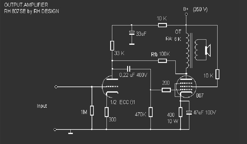

Nem akarlak el szomorítani de kettő cső az nem cső , javaslom szerezz be még a 807 -ből is , abszolut nem drága ...
(#) szikorapéter válasza CIROKL hozzászólására (») Nov 26, 2013
Esetleg ez a kapcsolás stereo-ban megépítve?ECC81-est még tudok szerezni.
