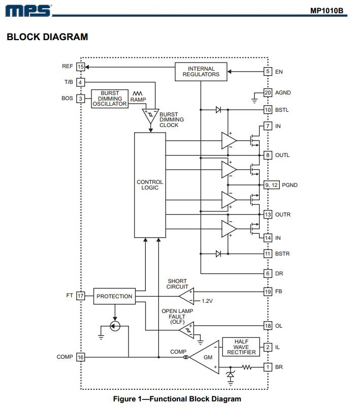

(#) LaciSupreme válasza kokozo hozzászólására (») Nov 5, 2013 /
Bocs a kései válaszért. Az első IC blokkvázlatát mellékletként csatoltam, benne van a típus, rá lehet keresni. Azonban kicsit nehezebb működésre bírni, és a lábtávolsága is szoros, 0,63 mm, így a NYÁK készítés is nagyobb kihívás.
A második egy teljes hidas meghajtás (ugye négy darab FET kapcsolgat komplementer párban), azonban ez most egy amolyan saját fejlesztés akarna lenni, ezért – remélem, nem veszed rossz néven – többet nem szeretnék mondani róla.
De hogy azért a semminél hasznosabb legyen a hozzászólásom, igen jó eredményt sikerült elérnem push pull meghajtással is, a már korábban javasolt IC-vel. (Az is kapható "félraszteres" SMD lábbal, ha esetleg te is előnyben részesíted a furatszereltel szemben.)
