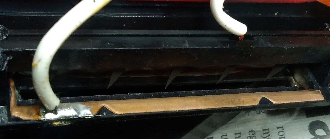

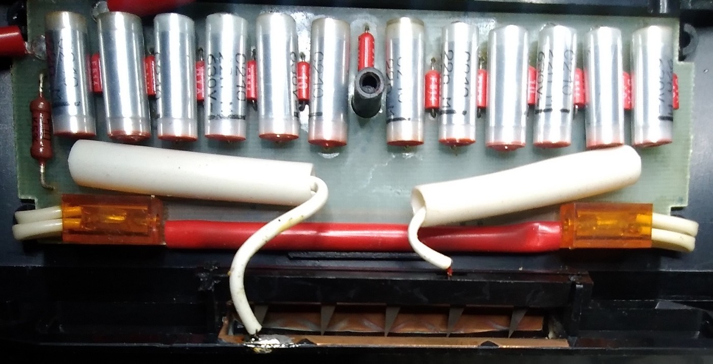

Lefényképeztem a Bion belét. A kimenő résznél van körben egy vékony réz lemez, ez meg van hajtva trapéz alakúra teljes terjedelmében és bele van ragasztva a műanyag házba, ennek a közepébe vannak beillesztve a tüskék, ezek nagyon vékony lemezből vannak, szinte mint a papír, hogy az anyaguk mi nem tudom. A tüskék és a réz trapéz forma között kb. 3-4mm távolság van, ahogy mondtam is nemrég. Meg ebben van 2db glimmlámpa is, azon is látszik ha épp működik.
A ráírt teljesítményfelvétele a hálózatból 0,5VA. A tiédnek részben azért nagy az áramfelvétele, mert ugyan ellenütemben hajtod, de csak együtemben veszel ki belőle áramot (a gratz helyett csak 1db diódád van) ami miatt elmágneseződik a trafód (szimmetrikusan van hajtva de aszimmetrikusan van terhelve).
Most a FET-ek melegedése mérséklődött épp hogy csak langyosodnak de a trafó szekundere meg szinte forró, kicseréltem a trafó és a fejek közötti vezetékeket rövidebbre és vastag szigetelésű HV vezetékekre mivel a hosszú vezeték is okozhat melegedést de a melegedés nem szünt meg.
Valamint a dióda is melegszik. Akkor most 1db dióda nem elég, graetz kellene?
