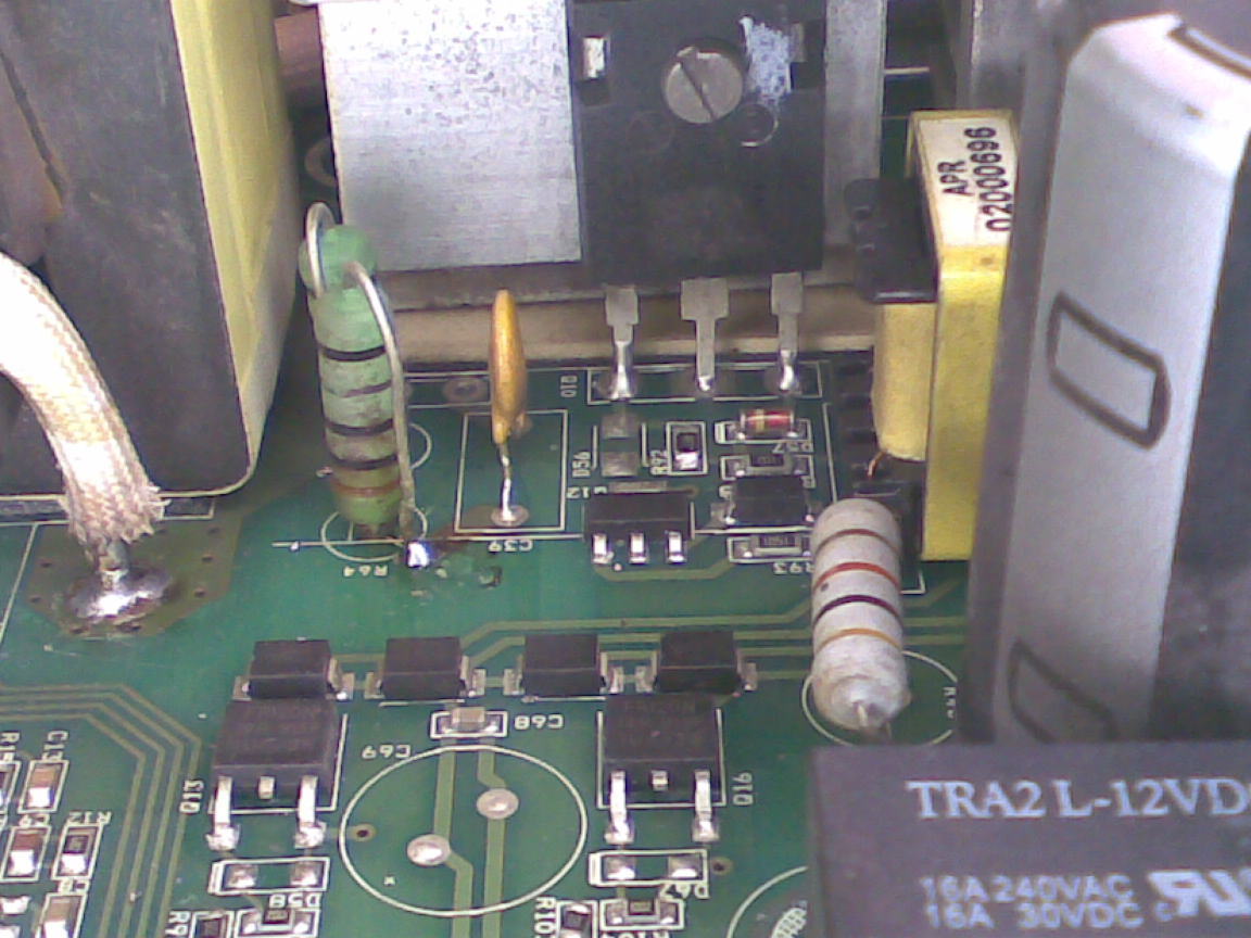

(#) Imi69 válasza Imi69 hozzászólására (») Dec 10, 2013 /
nahh most jutott vissza hozzám az inverteres gép...
Csatolok néhány képet az LM3046-ról és környékéről. Itt található a két trimmer, amit "felelőtlenül" elcsavargattam. A kék egy helitrimm, a másik normál egyfordulatos. Ha valaki tudja, hogy pontosan mit lehet velük állítani, kérem ossza meg.
Az IC-k a következők:
U1 -> UC28025
U2 -> LM3046
U3 -> LM393

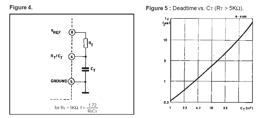

Nem tudom emlékeztek-e még de a multkor volt egy kis balesetem a macimmal.Helyre pofoztam a gépet de csak nem volt az igazi.A hőfokvédelem lekapcsolgatott.A hűtésről egy mikro venti gondoskodott.Nos most kapott egy 120-as pctáp ventit.Ez sokkal halkabb mégis sokkal több levegőt szállít még érzésre is.Szóval az ezután építők ilyenbe gondolkozzanak.Nem hagyott nyugodni a főtrafóm sem.Eredetileg 4 pár u57-es mag volt toroid formába tekerve.Én balga akkor tettem bele 0.1mm légrést.A menetszám19/6 volt.Szétszedtem ezt is.Nos a 4 magból 3 törött volt több helyen is.Valószínű nagyon összehúzattam őket.Most a magokat csak pillanatragasztóval ragasztottam párba.Ezeket a párokat meg fbs-el egymáshoz és így tekertem meg.A menetszám most 20/6 lett.Mind a primer mind a szekunder cuz sodratból készült.Mikor megvolt a primer megusztattam lakkba.Szigetelő papírt nem kapott,hanem a szekunder sodratot le zsugorcsöveztem végig.Gondolom ez a szigetelés megfelelő lesz így.És megint toroidnak tekertem.Megvolt ez első próba is.Lágyindítás hőfokvédelem működik.Két dolog aggaszt kicsit mielőtt beteszem az igbt-ket ennek is a végére járnék.Az üresjárati kitöltési tényező 49.6%.Nem magas ez egy kicsit?És hogy tudom lejebb venni.Ez viszont stabil.Semilyen poti állásnál nem szűnik meg.A másik,hogy a freki most 34 kHz.Mikor összeraktam a gépet 32 kHz volt.Tehát vagy a kondi vagy az ellenállás értéke elmászott picit.Kicsit magasnak találom ezt az értéket.Az igbt-k irg4pc50w.Melyik alkatrész cserélyével csökkentsem a frekit?Ha a kondi helyett teszek másikat idővel nem mászik el megint?Vagy hagyjam a mostani kondit és az ellenálással korrigáljak inkább?A frekit és a kitöltési tényezőt multival mértem tehát nem atom pontos adatok.
(#) Ge Lee válasza berobbantam hozzászólására (») Dec 10, 2013 /
Ezekkel a magokkal vigyázni kell mert elég törékenyek. Ha ragasztod akkor inkább valami rugalmas anyagot használj hozzá. Ha mereven egymáshoz vannak ragasztva, előfordulhat hogy a hőmérséklet változás hatására elreped, mert nem tud hova tágulni. Még a két E magot sem szoktam soha összeragasztani, csak ragasztószalaggal összehúzom.
Az IC-d sohasem fog 50% kitöltés fölé menni, amiatt nem kell aggódni. Ha csökkenteni akarod a kitöltést, akkor CT értékét kell növelni (lásd adatlap, Figure 5). Tehát ugyanazt a frekit nagyobb kondival és kisebb ellenállással állítod be.
A freki jó úgy ahogy van. Az enyémben is ugyanez az IGBT van és 40kHz-en megy, most már évek óta. Kondinak MKT-t használj, annak nem fog elmászni az értéke.
(#) berobbantam válasza Ge Lee hozzászólására (») Dec 10, 2013 / 1
