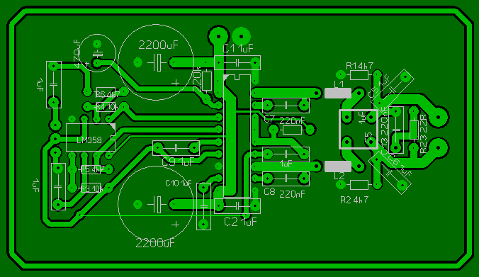

Megint neki szeretnék fogni a D osztálynak. Kezdetnek úgy gondoltam hogy készítek egy egyszerűt TPA3122 ic-vel. Próbálkoztam egy nyák tervel. Meg felel-e a követelményeknek??? A kék kérdőjelek azért vannak mert még nem döntöttem el hogy hídban akarom vagy félhídban... A két kapcsolást vettem alapnak, még messze nincs kész.
Ez a nyákterv nagyon gyenge. Kicsit rá kellene még gyúrnod nyáktervezésre. A teliföldnek nem az a szerepe, hogy ne kelljen a földeket behuzigálni, hanem, hogy egy alacsony impedanciás összeköttetést nyújtson. Split group az ICre, a megfelelő lábainál állítsd 0-ra a teliföld távolásgot. Akkor elsz jó, ha bármely két telfiöldre kötött alaktrész közöttt szinte egyenes vonalat tudsz behúzni a telfiöldön keresztül, és nincs kacskaringózás. Nagyon sokat javíthatsz a következő dolgokkal: - A táp szűrésére szolgáló 1µF meg egyéb fólia kondikt cseréld le SMD kerámia kondikra. Ne félj tőlük, sok helyen kapható 1206 meg 1812 méretű !X7R! anyagú kerámia kondi, ezeket könnyű forrasztani. - Menj rögtön teljeshídra, megéri. Kiesnek a kimeneti elkók, kell egy fázisfordító, de nem lesz bus pumping satöbbi. - Dolgozz a rácson! Ez most elég ökörhugyozás kinézetű. Álítsd be az 1,27-es, vagy ha kell sűrűsbb rácsot, és azon vezess, kézzel! (autorouter legtöbbször használhatatlan)

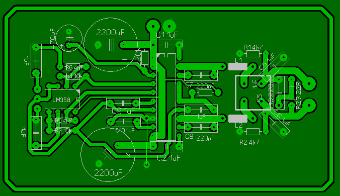

Kicsit átdolgoztam a nyákot.
SMD alkatrészeket nem nagyon tudok be szerezni, túl kicsi a választék, de majd egyszer ha meg tetszik csinálok egy SMD-t is. Hol közösítsem a A-GND és P-GND ???
Ez még mindig nagyon rossz. A baj ott kezdődik, hogy eleve a programot nem tudod használni még normálisan. A csoportokat szét kel szedni és födlre húzni, ha teliföld, akkor legyen teliföld. Az autoroutert felejtsd el, sok nyák az autorouter gyanús. Inkább átkötés, a teliföld ne szakadjon meg.
Szóval ez még mindig nagyon gyenge.
Átalakítottam, a teleföld nem szakadt meg sehol, amit kellet szétszedtem földre húztam. Autoroutert nem használtam még sohasem.

Először van benne jópár hiba (aminek nem kéne, az is földön van..). A tisztázás totál rendszertelen, valahol 0,2 valahol 0,5...
Aztán meg vannak értelmetlen részek, pl a GAIN1 miért megy oda hátra? Az analóg föld részt nem így kellene megoldani. Az IC lábkiosztása elve úgy van, hogy az összes powerföld jobb oldalt, az összes analóg föld bal oldalt van. A nagy telföldet vágd ketté, legyne jobb odlalt a power föld, ide jöjjön be a táp meg minden. Bal oldalt az analóg föld, és a kettőt egy ponton kösd össze egy kis ellenállással, vagy jumperrel. A nyákpályák kacifánzosak, össze vissza mennek. Szánd rá magad az SMD-re. Az opampot pedig ne a fő tápról tápláld, mert az zajos lesz. Teli lesz kapcsolási zajjal. A tápok nyákvezetése akvöetkező legyen: bejön, rámegy a pufferre, és onnan megy a kerámia kondikon keresztül a power táppinekbe. Az analóg táppin vagy külön útról induljon, vagy powerről még külön nyákpályán és szűrőn keresztül menjen. Vagy ahogy te akartad egy ellenálláson keresztül. Azt az ellenállásd cseréld le SMD-re, 1206, 1 ohm mondjuk, csak rakd be az IC alá, és akkor az analóg táp és analog föld köözött keráma kondi, az is elfér az IC alatt. Inkább a power pozitív táp legyen az átkötés. A teliföldnek az egész IC és komponensek alatt/felett át kell úsznia, itt meg pont van középen egy űres rész. Ezért a töliföld áramútjainak az egész sziget körül kell keringenie. Mivel nagy úton keringenek, ezrét a teliföld nem teljesül. Ha nagy az az út, akkor ne körbe, hanem sugrá irányba kerüljenek (csillag-földelés, tudok), zajforrások külön utakon satöbbi. Szóval ez így még mindig nagyon nem jó. Ez a teliföldnek azon lusta alkalmazása, amikor csak szimplán nem akarjuk routolni a pályáit. Legyen rednes teliföld!

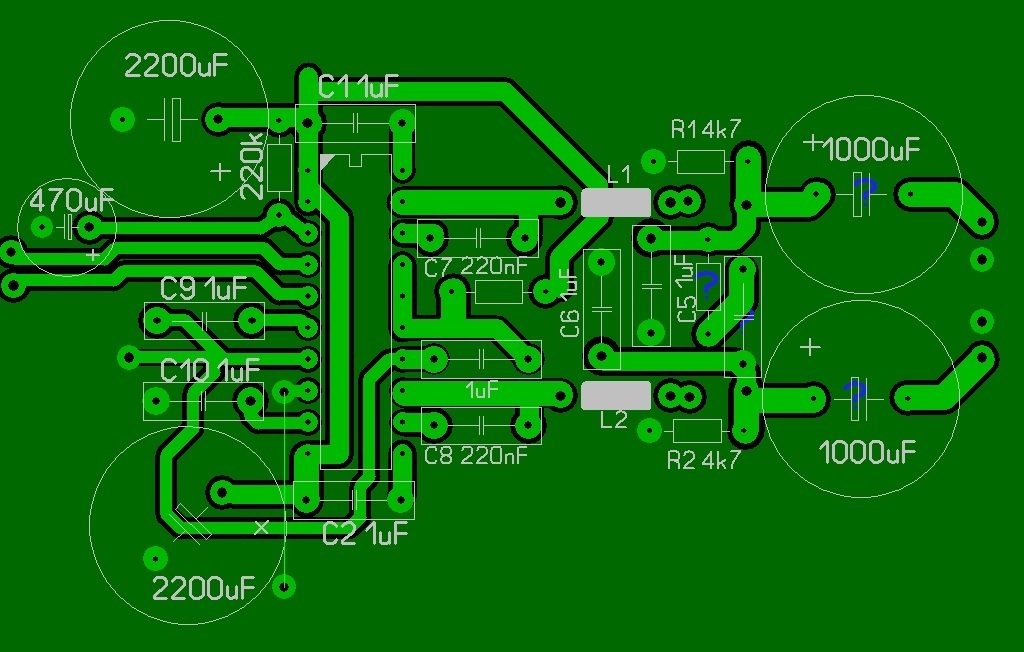

Amennyire sikerült betartottam amit írtál. és meg csináltam SMD-ben. Vannak pontok amit nehezen értelmeztem remélem jól.
Mennyire rossz ez a tervem? Elkészíthetem-e vagy foglalkozzak még vele?

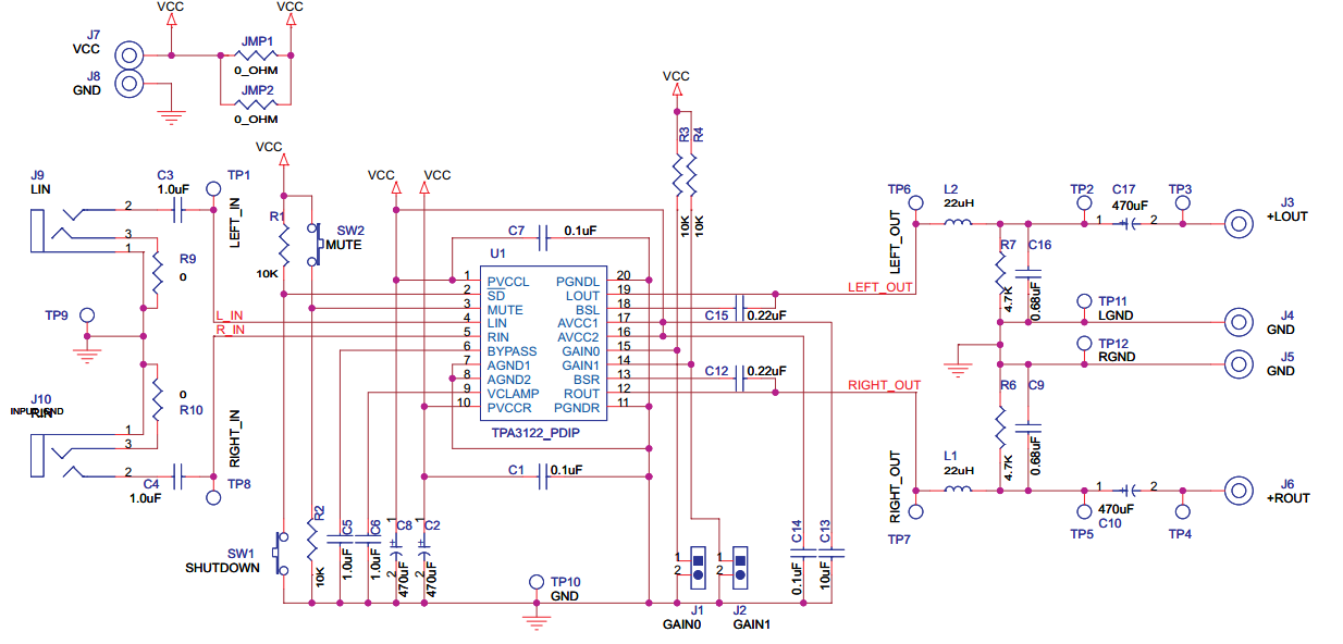

Még mindig nem egyezik a kapcsolás és a nyáterv. (én az adatlap 14. oldalán lvő kapcsolást nézem, 28 ábra, de a 29 ábra is lehetne).

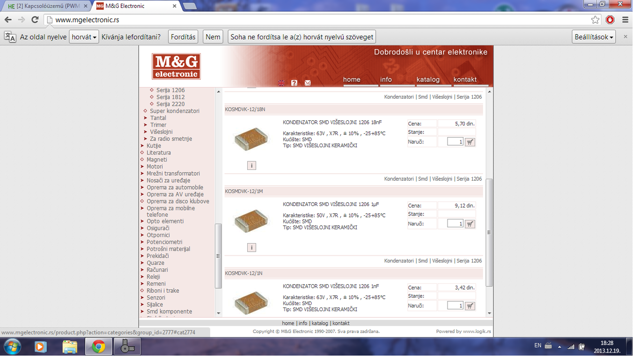

Például: AVCC1 és AVCC2 az analóg rész tápja. Miért 4.7kohmon keresztül kapcsolódik a tápra? Valamint ezt a power földre szűrőd. Az analóg táp pin hidegítő kondija az analóg földre menjen ha külön föld van, (ha meg egy, akkor angoyn alacsony impedanciás legyen teliföld) Másrészt nézz utána a kondi méretknek. Mivel a tápfeszed godnolom 20V ezér tnem használahtsz 25V X7R kondikat, márpedig 1206 méretben nincs 50V 1µF X7R anyagból (ez az anyag javaslott). 1210 vagy 1812 méretben van (vagy végülsiv an, de jó drága). Jó lenne aha kinéznéd azt is, hogy milyen tekercset szeretnél használni, meg milyen szűrőköndit az LC szűrőben (az LC kondijának másik pólusa a földre megy). Mert aztán nem fog odaférni.
Én skory kapcsolását csináltam meg. A 4R7 elírtam 4k7-re. Vagy azt cseréljem ki 0R-re?
A analóg tápot hogy vezessem el odáig, így külön vagy nem muszáj így? Kondenzátorok szerintem rendben vannak, ami a képen van abból már rendeltem. Nem tudom drágának számít-e, kb 30Ft de csak innen tudok rendelni. A szűrő kondenzátoroknak az SMD nem megfelelő?? Tekercseknek a skory féle kompaktfénycsövekből kitermelt kör vasmagokat szeretném használni. |
