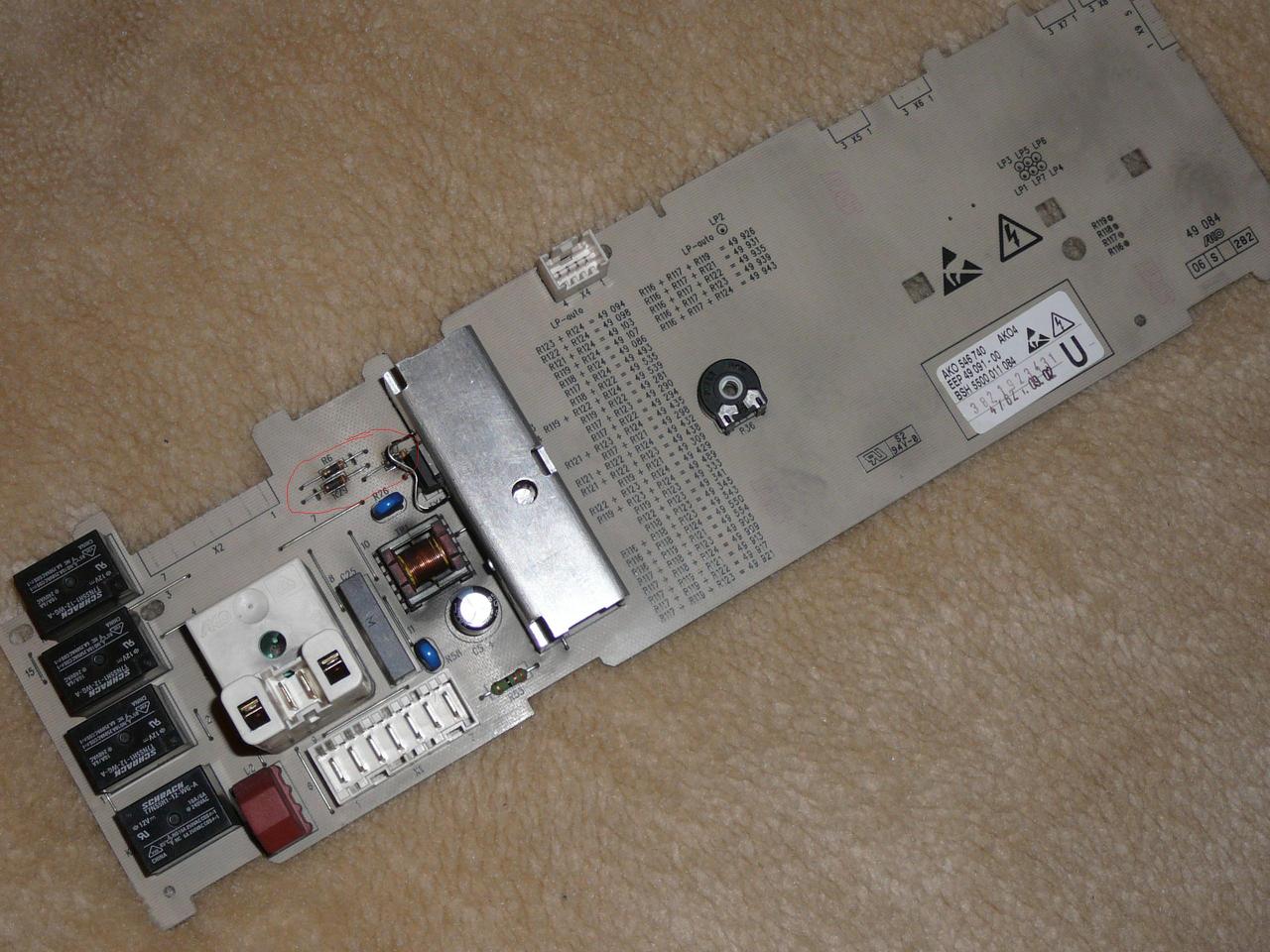

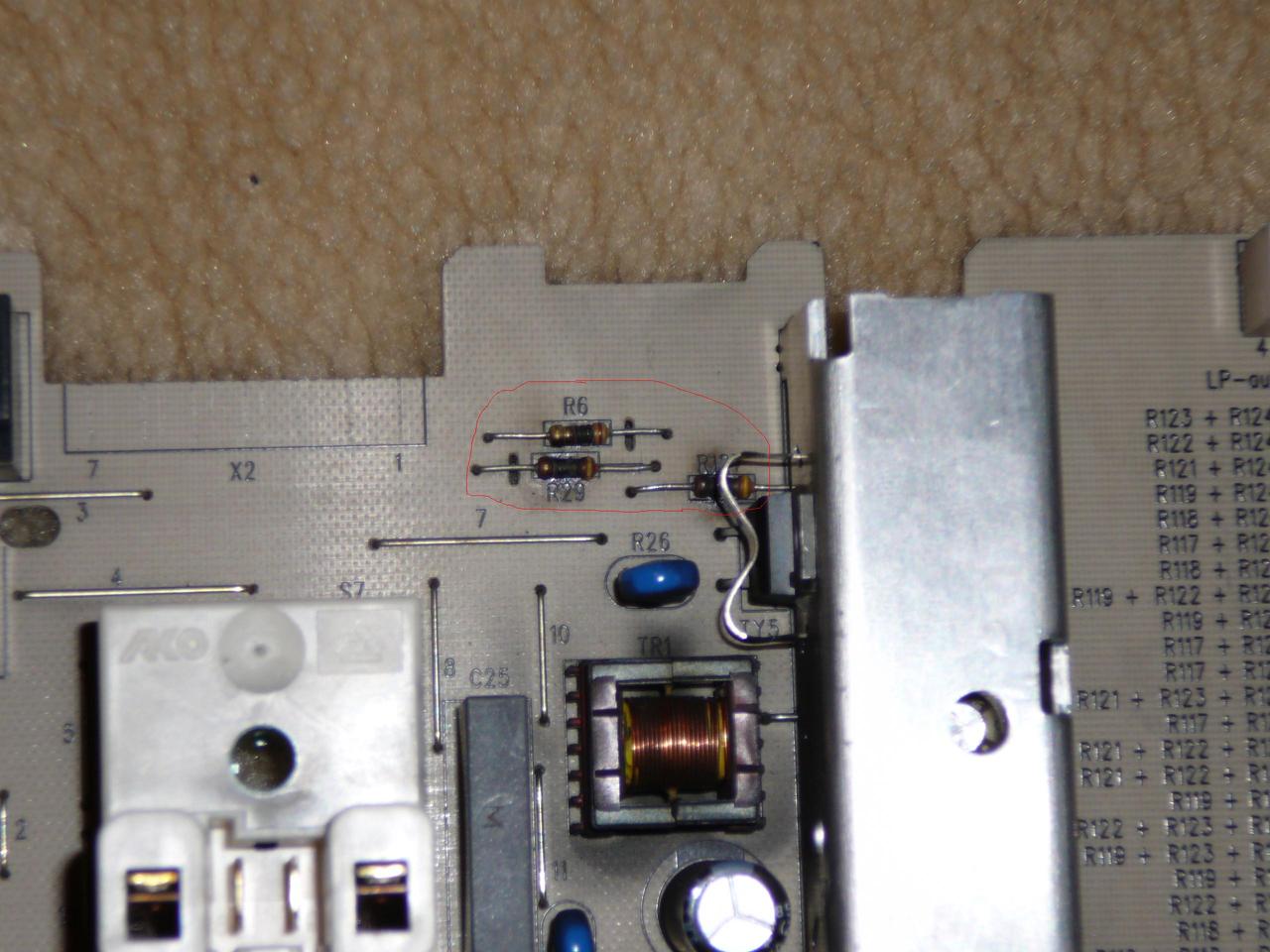

(#) Buki hozzászólása Dec 12, 2013 /
Az alábbi panelen bejelölt ellenállások beazonosításában tudna-e valaki segíteni? Bosch és Siemens mosógépekben van ilyen panel.
Üdv: Büki
