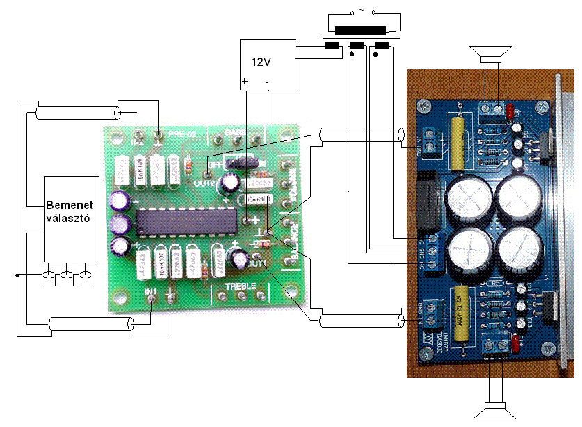

(#) gyorgyh hozzászólása Dec 17, 2013 /
Már most az elején elnézést kérek, ha kicsit bő lére ereszteném a mondókámat. Először is, nem vagyok nagy játékos a szakmában, az alap elektrotechnikai dolgokkal tisztában vagyok (persze majd kiderül, hogy tán mégsem), forrasztani viszont szeretek, felszerelés, páka, multiméter, stb, az alapdolgok megvannak, hogy gépészkedjek.
Adott egy APT-100-as doboz, 2x31,1V AC és 2x9,1V AC kimenetekkel rendelkező trafó. Az APT dobozban még benne van az eredeti Graetz híd, két új 4700vF-os elkó, a 230V hálózati bemeneti aljzat a biztosítékokkal, bekapcsológombbal és a vezetékeléseikkel, a csillagpontos földelés a vezetékekkel, a hűtőbordázat.
Jelenleg van egy 4 Ohm, 150/300W (DIN/zenei) teljesítményű ládám, de akkora batár és olyan nehéz, hogy borzalom, a külseje is elég leharcolt, lehet valami készen kapható 8 Ohm-os, 120-130W-os, kisebb méretű PA ládát szerzek helyette. Nem igazán hifi célokra lesz és nem audiofil közönség részére, a huzamosabb ideig tartó nagyteljesítményű hajtás is kizárt. Zenekarunknak próbán énekhangosítás és zenekari alap lejátszás mp3 játszóról, karaoke, ezt a pár dolgot szeretném elérni.
Rendeltem a neten építőkészleteket, egyenlőre tartózkodom a házilagos nyákkészítéstől, utoljára a suliban marattam vagy 25 éve.
- TDA7293-as 90W végfok
- hangszín- és hangerőszabályzós előfok
- kivezérlésjelző
Erre az előfokra azért esett a választásom, mert mint fentebb említettem próbatermi énekhangosítás is cél, és ebben az esetben az ének miatt jó, ha van hangszínszabályozás. A végfok teljesítménye nem házbontásra kell, 20-30 Wattos gitárkombók mellett kell az éneket hangosítani.
Két szigetelt (hogy ne testeljen a házzal) 6.3 Jack bemenetet terveztem, igaz maga a végfok mono, de egyenlőre nincs is szükségem sztereo kimenetre. A mikrofont egy innen a cikkekből koppintott JFET-es mikrofon előerősítővel (sajnos már nem találom az oldalon sehol) kötném az egyik bemenetre, de van egy kis Monacor keverőm is, elég nagyot erősít a mikrofon jelén, ha az előbbi nem válna be. A 2x31V AC egyenirányítás és pufferelés után adna olyan +-43-44V DC-t, ami táplálná a végfokot, a 9V AC pedig bő +-12V DC, a +12V DC-ről az előfok és a kivezérlésjelző menne.
Összeállítani a készleteket, azt hiszem ezzel nem lesz gondom, persze gondosan és helyesen, mindent többször ellenőrizve, hogy ne forrasszak be félre semmit. És innentől kérném a segítségeteket, próbálok mindent összeszedni, lenne pár kérdésem/kérésem:
1. Akinek ismerősek a fenti készletek, érdekelne a véleményük, a tapasztalatuk, mire érdemes odafigyelni velük, stb.
2. Elhelyezés, vezetékelés. Mit hova célszerű szerelni a házban, előfok, végfok, trafó elhelyezése, trafót burkoljam-e körbe valamivel (mivel nem toroid)?
3. Földelés. Egy blokkséma jól jönne, hogy ne keserítsem meg az életem mindenféle földhurokkal
4. A sztereó előfokot, mivel két kimenet van rajta, hogyan kössem a végfokhoz? OUT1 és OUT2 összekötve és ez a közös jelkábel és a jelföld menjen a végfok bemenetre?
5. A potmétereket vezetékkel kötöm össze az előfokkal, érdemes-e árnyékolt kábelt használni itt, valamint a hosszúságuk befolyásol-e valamit?
6. A LED-eket szintén vezetékelni fogom a kivezérlésjelzőbe, jól gondolom, hogy itt fölösleges az árnyékolt kábel?
7. 5-6 kérdéshez kapcsolódóan, ha nem kell árnyékolt kábel, megoldható-e a kábelezés pl. PC-ből szerzett úgynevezett IDE kábellel (régebben ezzel kapcsolták a winchestereket az alaplaphoz, erről kettesével, hármasával lehetne vezetékeket leválasztani, jobban nézne ki, egységesebb lenne, mint egyesével vezetékelni, ezért gondoltam rá).
8. Élesztés. Ebben a témában aztán végképp nem vagyok otthon, bár végigolvastam az egész fórumot, de tán még bizonytalanabb lettem (pl. élesztés izzóval), tehát az élesztés menete érdekelne, szép sorjában mit-hogyan-hova kössek/forrasszak, elkókat hogyan célszerű kisütni, stb, hogy lehetőleg ne tegyek tönkre semmit.
9. Más egyéb ötlet, javaslat?
Előre is köszönöm a válaszaitokat!
A hozzászólás módosítva: Dec 17, 2013

(#) reloop válasza gyorgyh hozzászólására (») Dec 17, 2013 /
Szia! Egy hasonló adottságú transzformátorról készítettem már rajzot.
A szabályozó panelnek csak az egyik csatornájára lesz szükség. A balansz potit helyettesítheted két 22k-s ellenállással (a poti forrpontjai közül a középsőből kell egy-egy ellenállást a szélsőkre kötni, ez megfelel a középállásnak).
A szabályzó panelt, és a mikrofon előerősítőt (ha lesz benne) közvetlenül a bemeneti csatlakozóknál helyezd el! A magas, mély, hangerő potenciométerekhez kényed-kedved szerinti hosszúságú vezetéket használhatsz, nem fog zajt összeszedni. A szalagkábel erre a célra tökéletesen megfelel.
A végfok bemenete az előbbi logikát követve essen minél közelebb az előfokhoz. Ha pár cm-en belül meg tudod oldani, itt is szükségtelenné válik az árnyékolt vezeték használata.
Nem tudom kitér-e rá a végfokmodul tájékoztatója? Gyakori kérdés miért nem szól az erősítő? A válasz: a "mute" kivezetést a pozitív táphoz kell kötni.
A végfokot mielőtt a pufferkondenzátorokra kötnéd, győződj meg azok kisütött állapotáról!
Az élesztéshez elegendő a transzformátor primer körébe iktatott 40-60W-os hálózati feszültségű izzószálas lámpa. Ha az áramkörök valamelyike zárlatos lenne akkor az izzó teljes fénnyel világít.

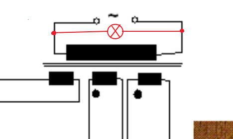

Élesztésnél az izzó így gondoltad?
A hangszínszabályzó áramkörrel ez a téma foglalkozik behatóan.
A két Out kivezetés nem kötheted közvetlenül egymáshoz, 1-2,2k ellenállásokkal közösítsd! A közös pontot már egy jelvezetéken viheted a végfokhoz.
Az izzót a primer egyik ágába sorosan kell bekötni. Az izzószál hideg és meleg ellenállása közötti lényeges különbséget használjuk áramkorlátozásra, tehát nem úgy gondoltam ahogy rajzoltad.
(#) gyorgyh válasza reloop hozzászólására (») Dec 18, 2013 /
Értem, köszönöm. Átrajzoltam (kicsit vizuális típus vagyok)
(#) reloop válasza gyorgyh hozzászólására (») Dec 18, 2013 /
Igen, ez az izzó helyes bekötése

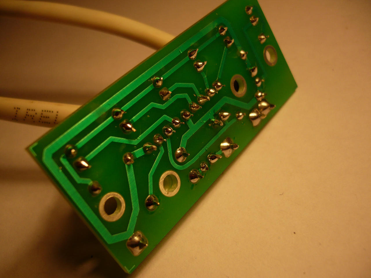

(#) gyorgyh válasza gyorgyh hozzászólására (») Dec 20, 2013 /
A végfok összeállítása kész van, pár fotót teszek fel ide róla. Egy-két forrasztást lehet nem árt majd javítani
