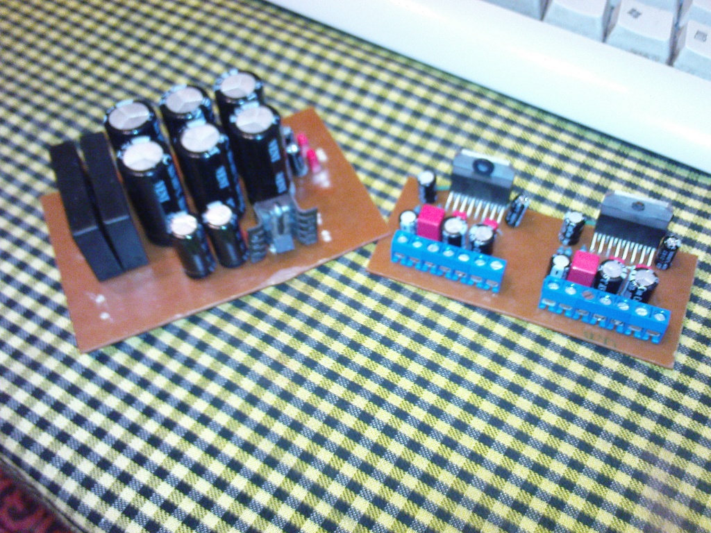

(#) Gabó válasza reloop hozzászólására (») Szept 24, 2013 /
Na most ezzel is tudtam foglalkozni. A kondik ki voltak sütve, több okból is. Napok óta nem volt még bedugva se, és csatlakoztatás előtt rövidre zártam a két pontot is.
Köbzoli: A potit tekerve halkul-hangosodik. Ha maxra tekerem, akkor kb fele akkora lesz a búgás.
Megnéztem mind a két erősítőbe ugyan azt csinálja.

(#) reloop válasza Gabó hozzászólására (») Szept 24, 2013 /
Itt egy hasonló esete, a link a párbeszéd közepére mutat: Bővebben: Link
Akkor valószínű, a lapkábel lesz a hiba forrása, amin bejut az előlapi szabályzó részbe, és onnan vissza ugyan azon a lapkábelen a főpanelre. Csak azt nem tudom, hogy ez az STK ic-t miért nem zavarta?
Az IC lábnál még jó a jelföld, kihosszabbítva sajnos nem mindig.
Ennyit számít a kb 10cm hosszú árnyékolt vezeték?
A helyi tápszűrés árama bizony tud rajta feszültséget ejteni. Sajnos azok a kondik gerjedés miatt nem nélkülözhetőek.
(#) feccus hozzászólása Okt 18, 2013 /
Megépítettem reloop fórumtárs változatát.
Az első indításnál egy 40w-os izzóval sorba kötve,bekapcsolásnál felvillant az izzó aztán kialudt.
Bemenő jel és hangszóró nélkül 1,6vDc-t mértem a kimeneten,majd jel és hangszóró rákötése után ez már 0V-lett. A hangszóró egy pillanatig megszólalt majd teljesen elnémult.
Az izzót kiiktatva bekapcsolásnál jött egy nagy csattanás és a negatív bemenet feletti kondi (100uF) elszállt. A két kondinak a negatív lábainak egymással szemben kell lennie,vagy nálam rosszul van beforrasztva?
A képen kérdőjellel jelöltem.
Köszi.
(#) reloop válasza feccus hozzászólására (») Okt 18, 2013 /
Szia! Az ónozás jelölése miatt a pluszból csak egy vonalka látszik. Ezek szerint azt mínusznak nézted. A negatív tápra egyértelmű, hogy a kondi negatív mehet csak.
(#) lukacsp válasza feccus hozzászólására (») Okt 18, 2013 /
A GND fólia felé kell legyen a bal oldali kondi mínusz (-) lába, és a jobb oldali kondi plusz (+) lába.
Ahogy te mondod, úgy nem csoda ha kidurrant az elko. Fordítva volt bekötve. Azért ha átgondolod, ez elég logikus: a mínusz táp a GND-nél negatívabb, így ha a két táppont közt van egy elko, akkor biztosan a negatív táp felé kell legyen az elko mínusz lába!

(#) feccus válasza reloop hozzászólására (») Okt 18, 2013 /
Nekem is egy kicsit furcsa volt ültetésnél,aztán nézelődtem itt a témában a képek között,és láttam másnál is hasonló képen ültetve így megpróbáltam én is.
Ettől, az ic sérülhetett?
A hozzászólás módosítva: Okt 18, 2013
Elvileg nem lehet baja az IC-nek. Sajnos egyes példányok megsínylik a féltáp hiányát
(#) feccus válasza reloop hozzászólására (») Okt 21, 2013 /
Ma jutottam el oda hogy kicseréljem a kondit,nem sérült az ic és semmi más sem.
Első indításra tökéletesen ment és semmi alapzaj vagy búgást nem tapasztaltam.
