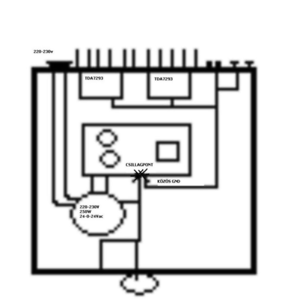

Első indításra tökéletesen ment és semmi alapzaj vagy búgást nem tapasztaltam. Az erősítő fém házát rákötöttem a közös gnd-re gondolom nem követtem el vele semmi rosszat ugye?
Ugyanerre a pontra rá van kötve a betáp zöld-sárga (PE) vezetéke is, ugye?
Nincs mert a betáp az csak sima 2 eres kábel,nem 3 eres földeléses.

Mellékeltem hogy nálam a gnd bekötése milyen módon van.
Ha belefotóznál a készülékbe burkolat nélkül, az sokkal többet segítene eldönteni, okés-e vagy sem.
A hozzászólás módosítva: Okt 23, 2013
Egy kicsit kaotikus az állapot vezeték gyanánt,de a próba erejéig megteszi.
Jelöltem a házhoz kötött gnd-t.
Teljesen jó egy próba erejéig.
Ha véglegesíted, akkor a 230-as oldalon javaslom, hogy: - a bejövő hálózati kábel mindkét erével köss sorba egy-egy olvadóbiztosítót (nem mindig esik jól két 10-12mm körüli furatot készíteni emiatt - lehet kapni csatolt kép szerinti biztit, kábelre ráforrasztod, és rámelegítesz két zsugorcsövet); - hálózati kapcsoló jobb lenne, ha kétáramkörös (DPST) lenne; - a trafó alá tegyél egy akkora szilikon gumilapot, ami a trafó teljes felületét a készülék alaplemezétől elszigeteli (fölül látom a szigetelő gumit az teljesen OK). Ha bal hátsó részen az egy nyák trafó amire 230V megy, azt is tisztességesebben le kéne rögzíteni (mondjuk csavarral), és a kötéseit szigetelni kell (mondjuk mipolán-, vagy zsugorcsővel). Amúgy mit csinál ez a kis trafó, van előfok is valahol, csak nem látom? Persze próbára teljesen jó így is, ahogy van. Tápföld sasszira küldése is OK - arra nincs különösebb szabály, csak ne búgjon. ![]()

A hálózati kábel egyik oldalán van egy párhuzamos bizti,de rakok majd a másik ágba is. A kis trafó a borda hátuljára tervezett ventinek szolgáltatja majd a 12V-ot. Búgás és egyéb zajokat egyáltalán nem hallok,teljesen zajmentes. Előerősítőt érdemes bele szerkeszteni,vagy nincs értelme?
Ha jobban belegondolok, kettős szigetelésű készülékről beszélünk -> elég egy ágban a bizti.
A zajmentes állapot nagyon szép eredmény, és szerintem sokak számára irígylésre méltó. Előerősítő, igény szerint. Jelszint emelés céljából szerintem nem érdemes, csak akkor ha akarsz hangszín, balansz szabályzást, meg ilyen hasztalan csilliviliket. ![]()
